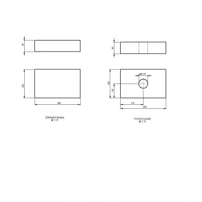

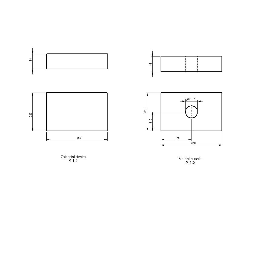

Šlo by udělat polotovar na tyhle díly (tj. s nějakým přídavkem na obrobení, nevím jakým, hlavně aby to bylo mimo tepelné ovlivnění)? Případně i vypálit na hrubo tu díru, ale to už není kritické.
Jojanisberg
Příspěvky: 209
Registrován: 2. 9. 2008, 4:36
Bydliště: Jihlava
10. 10. 2008, 4:04
není problém, dá se to i obrobit na velké mašině
je to cca 60 kg kus, kolik jich má být :?:
díru bych nepálil pokud to nebude doděláváno nožem na velký mašině,
jinak to lze
Johanisberg
Příspěvky: 8349
10. 10. 2008, 4:59
Jojanisberg píše:není problém, dá se to i obrobit na velké mašině
jinak to lze
Potřeboval bych 1 + 1 kus. Kdyby bylo možný to ojet na velký mašině tak by mi to leccos zjednodušilo, protože se mi to sice do mýho stroje vejde ale musel bych si opatřit vhodnou frézu a vyvrtávací hlavu taky nemám. A kdyby se třeba takhle dala jedna plocha toho kusu bez díry nabrousit... Takový ty drobný dirky a tak už bez problému zvládám sám, to jsem tam ani nekreslil. Jo, má z toho být lis s přesným vedením nástroje :-)
Jojanisberg
Příspěvky: 209
Bydliště: Jihlava
10. 10. 2008, 5:59
takže načisto, tam kde to bude nevim jestli je brus ale nějak se to třeba vymyslí
v pondělí to prověřim
Johanisberg
Příspěvky: 8349
10. 10. 2008, 6:18
Jojanisberg píše:takže načisto, tam kde to bude nevim jestli je brus ale nějak se to třeba vymyslí
Dík, bodlo by to. Ale když ne tak na hrubo to stačí, aspoň si konečně koupím tu planýrovací frézu :-) A nebo to nechám dělat stopkovou osmičkou a mezi tím si zajdu do kina :-)

Potřeboval bych vypálit tohle, připadně i obrobit. Tloustý to může být víc než na výkrese.
