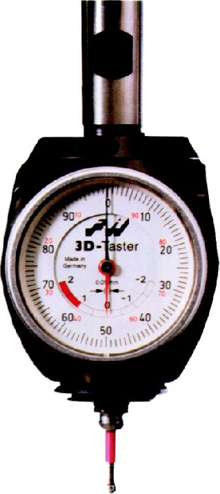

Zdravím vespolek. Mám dotaz ohledně 3D sond HAIMER a podobných.
Servisuje to v ČR někdo? Popřípadě drží náhradní díly skladem? Nebo se to cenově nevyplatí a je lepší koupit novou v případě naboření? Díky za postřehy :)

já ji kupoval z druhé ruky (originál byl koupený od Hoffman group) a při nabourání urazíš v naprosté většině případů pouze dotek, kterej mají u Hoffmanu jako náhradní díl..cca 500? větší opravu by asi taky uměli vyřešit, pak mám ještě jednu rotační s "tykadlama" která byla rovněž od HoffmanGroup a ta byla hned od začátku nějaká přituhlá až se zadřela tu jsem vyreklamoval a od té doby chodí..

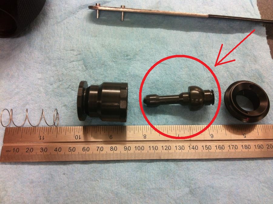

Zobl jsem s ní v Z ose směrem dolů do dorazu. ne uplně fatálně. Jsem zvyklý v práci na mašinu co má velkou akceleraci a deceleraci os ( v ručním režimu) a byl jsem fušovat u známého co má starou mcfv 1680 a tam ta decelerace os v ručním z rychloposuvu je snad 20 cm :-D .
Měl jsem ji rozebranou a mám tam trochu ohlý takový hliníkový eloxovaný segment s ocelovou kuličkou na konci. Našel jsem na netu fotku toho dílu...

Cenu opravy sice nevím, ale byl u mě nedávno zástupce firmy nubius a právě opravený mechanický 3D tester vezl zákazníkovi.

zdar. Aktualne stoji oprava analogoveho 3D hamiera 140EUR bez DPH. Trvalo to skoro 2 mesice, ale jsem spokojeny.
