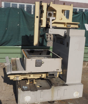

Prosím o radu, mám možnost získat vyřazený CNC laser.
Uvažuji o použití celého vraku na přestavbu na CNC frézku.
Vrak - kompletní mechanika bez motorů vypadá funkčně, vše litina,
pohyb všech os je funkční. Komplet má cca 2.2 tuny, zástavba cca 100x100x180 cm.
Má smysl použít to komplet pro přestavbu na CNC frézku ?
Docela by se mi to líbilo, ale mám obavy z hmotnosti jednotlivých os.
Nebo použít komponenty na něco menšího - kompaktnějšího ?
Poraďte

To byla, předpokládám, nějaká CNC řezačka, nebo jak to vypadá?. Dej sem nějakou fotku. Tj. šla by z toho podle mě udělat jen CNC gravírka. Pak vidím problém, že u laseru se nepočítá s řezným odporem. Jakmile tím něco začneš frézovat, tak tam budeš mít navíc vyjma zatížení os tíhou vřetene řeznou sílu.
Mě by spíš zajímal vlastní laser. Co to bylo? Nějaký CO2 nebo Nd:YAG?

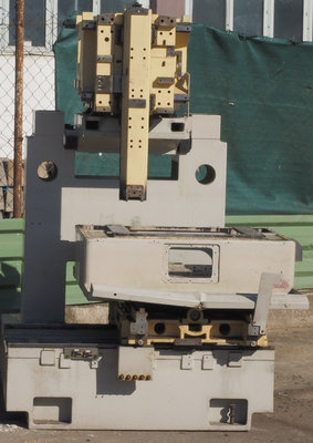

Je to cnc řezačka, co tam bylo za laser netuším dostal jsem se k tomu poměrně pozdě již ve fázi destrukce.
Nějaké fotky.

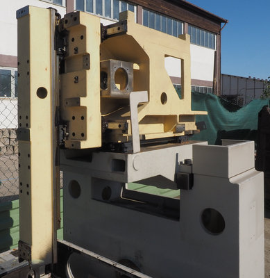

další foto
Příspěvky: 7068
9. 9. 2015, 7:23
tak tohle je pěkný základ na cnc

Spíš mi to připadá jak stará drátovka, ne laser...

hoj vypadá to fakt jako dratořez, na cnc supr. jaké to ma ale rozjezdy ? vypada to tak na max 200x200 což bude asi dost málo
nicmeně je to parádni kousek, závidím :roll:

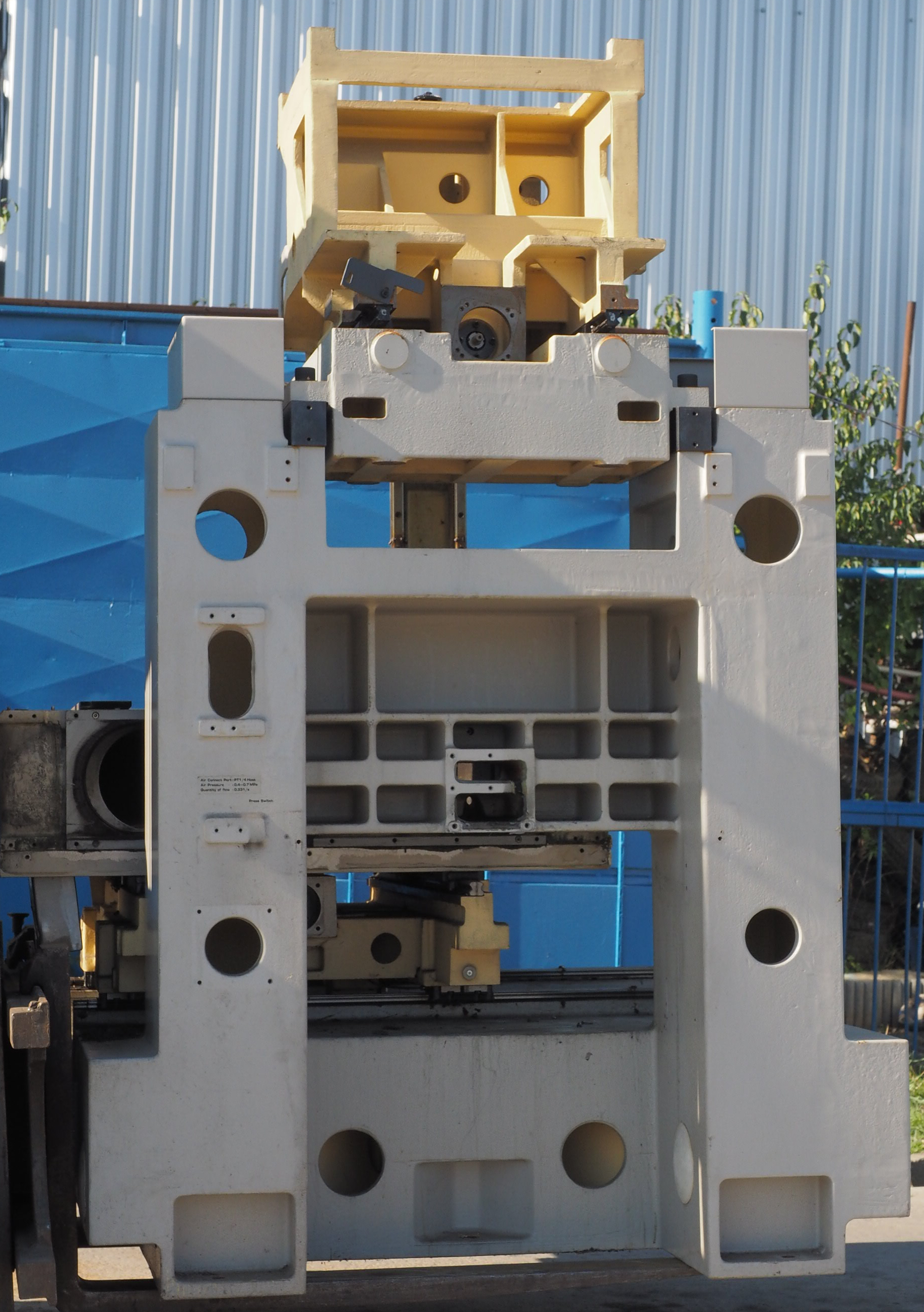

Právě pro tu robustní konstrukci se mi to líbí.
I když mi trochu dělá problém ta celková váha 2.2 tuny.
Sice sundám vanu kterou asi nahradím nečím méně hmotným, stejně se musí vyřešit stůl,
ale to může být tak cca 100-200kg.
Možná by stálo za to sundat celý horní blok s osami Y a Z a stěhovat to po částech.
Docela nerad bych celek dělil na menší subkomponenty.
Příjezd k baráku mám dokopce, na dvůr to dostat bude oříšek a co pak do garáže ;-)
Vůbec netuším co za motory použít pro pohyb os.
Hmota jednotlivých os není zrovna malá, jen sloupek osy Z bude vážit okolo 80-100kg bez vřetene,
celá horní sestava Y + Z bude určitě okolo 500kg a více.
Máte někdo zkušenosti se stěhováním a přestavbou podobné hračky. Uvítám jakoukoli radu.

má to rovnou spodní hranu takže na trubkách to pojede jak nic.. na to stačí rovnej podklad a 2,3 lidi.. osobně bych to moc nerozebíral, je to skolíkovaný, přesný, seřízený jakákoliv manipulace s tím to může rozhodit.. a upřímně jestli na trubkách táhneš 1, 1,5tuny nebo 2 tuny je skoro jedno.. rozebrat to na kusy kolem 2-300 kg aby, se to dalo přepravovat snadněji se ti stejně nepovede..
koupil bych na to cca 750W serva a musí to běhat, určitě bych to nezabíjel krokáčema.. začni jednou osou vyzkoušej jak to běhás daným motorem a dokup další buď slabší nebo silnější.. ale nepředpokládám že by jsi potřeboval silnější..

Rozjezd 30x30 je asi minimum co bych chtěl. V tomto případě to bude rozjezd horního supportu takových 10x10,
ale spodní stůl by mohl mít rozjezd tak 300 x 200 aspoň když zkoumám ty fotky.
Co na to říkáte ? odborníci. Vítám každou dobrou radu.

Schodit vanu, místo ní dát další osu se stolem. Na osu Z přišroubovat novou desku s vedením a takto si udělat frézku klasické konstrukce. Celej horejšek sundat, rozebrat, komponenty prodat a koupit jiné, delší.
