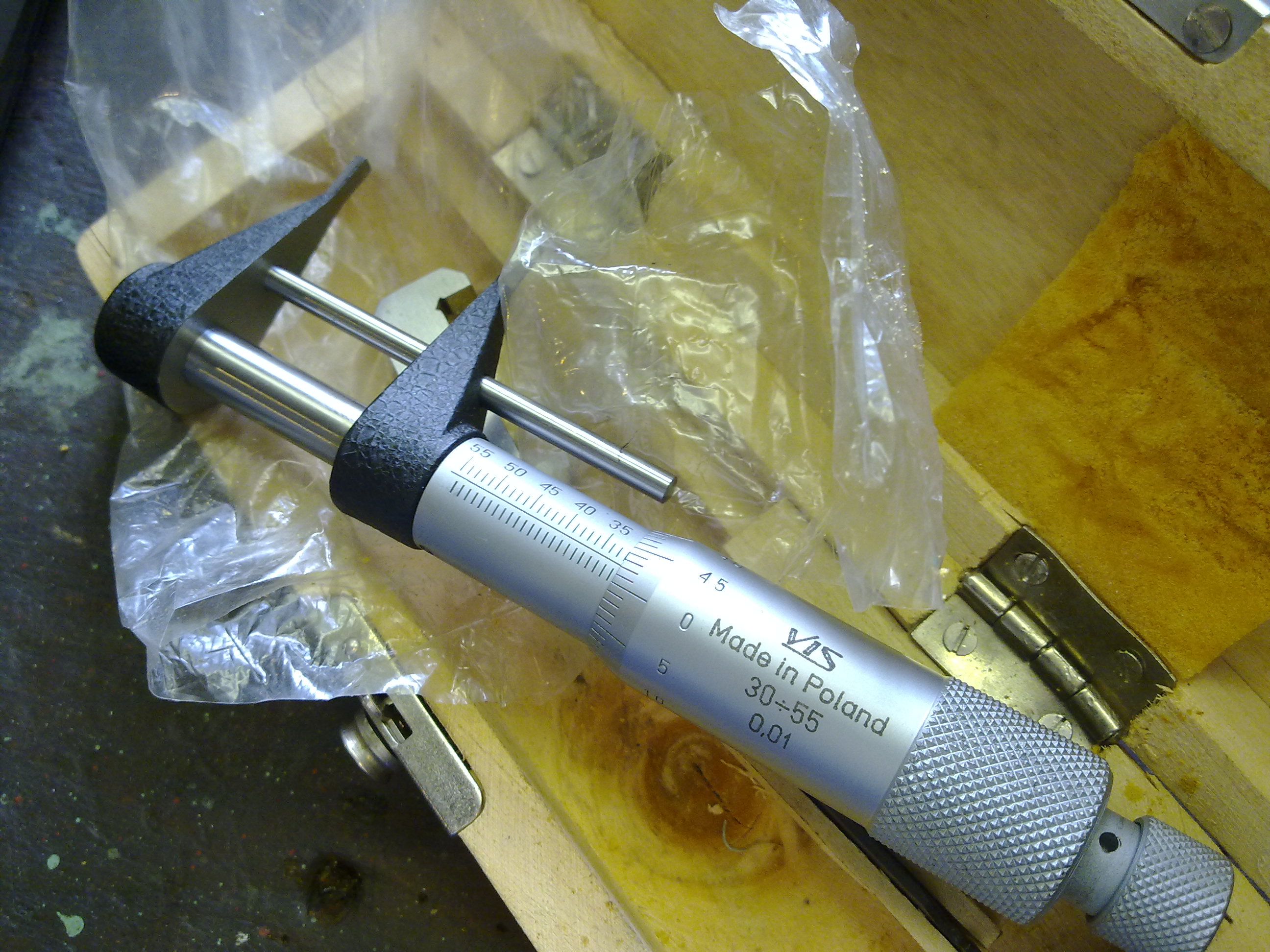

Ahoj, netušíte někdo jak se seřizuje mikrometr na fotce? Klasickej normálně rozšroubuju a maticí seřídim, ale tenhle mi nejde rozšroubovat ani na jednu stranu. Jde z něj pouze odšroubovat ta ráčna vzadu a to nepomohlo. Je k němu klasickej klíček jako u jinejch mikrometrů co šteluju, takže princip bude stejnej, jenom se do něj nemůžu dostat. Mám takový s různým rozsahem a je to u všech stejný. Díkes.

Ten nonius by mal byť nasadený na kuželi, tak nejak opatrne stiahnuť

Že by se seřizoval mikrometr stažením nonia, když pak vůbec nevim do jaký polohy ho nasadim zpět se mi moc nepozdává. Navíc bych ho stejně nesundal, když bych neměl nejdřív vyšroubovanej ten točící konec, kterej se právě běžně sundá a pod nim se matkou mikrometr doladí.

Nonius nema tu drazku pro ten maly trmenovy klicek jak byvaji u normalniho mikrometru

Nonius má dirku na klíček, takže tudy by možná cesta vedla. Tudíž částečně i jak psal qwer. Otočit klíčkem s noniem, ale nešlo. Nicméně nějak to museli smontovat.

Je to vidět na fotce - blbě, ale je uplně dole. Na bubínku nonia je u pevné čelisti dírka, tam strčíš mini hákový klíček a pootočíš noniem kam potřebuješ.
Jít to musí, někdy je to zalepený zaschnlu vazelínou třeba a nejde to. Profouknout olejem a pak to zkusit znovu. Když to nejde silou, půjde to ještě větší ... :-)
