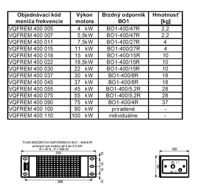

Dobrý den
Mám na soustruhu SV-18 dobastleý frekvenční měnič. Celá výměna i provoz je bez problémů. Jen bych rád zrychlil reverzaci či zabrždění vřetene.
Padá tedy volba na brzdný odpor. Bohužel nemohu dohledat potřebný odpor.
Pro výpočet je třeba znát setrvačné síly, to je bohužel těžko měřitelné (změna kleštiny za skličidlo či lícní desku)
Nenajde se tu tedy někdo kdo má ozkoušenou obdobnou sestavu jako jsem použil já a kdo by se podělil o onu hodnotu odporu ?
Použil jsem měnič VQFREM 400 005 s motorem 5,5kw 1400ot/min
Bohužel s použitím běžných brzdných funkcní co měnič nabízí se dostávám na čas 8 sec z 1400ot na nulu. Pokud je ale upnutý velký obrobek, dochází i tak zřídka k přepětí měniče.
Předem děkuji za případné postřehy i rady.

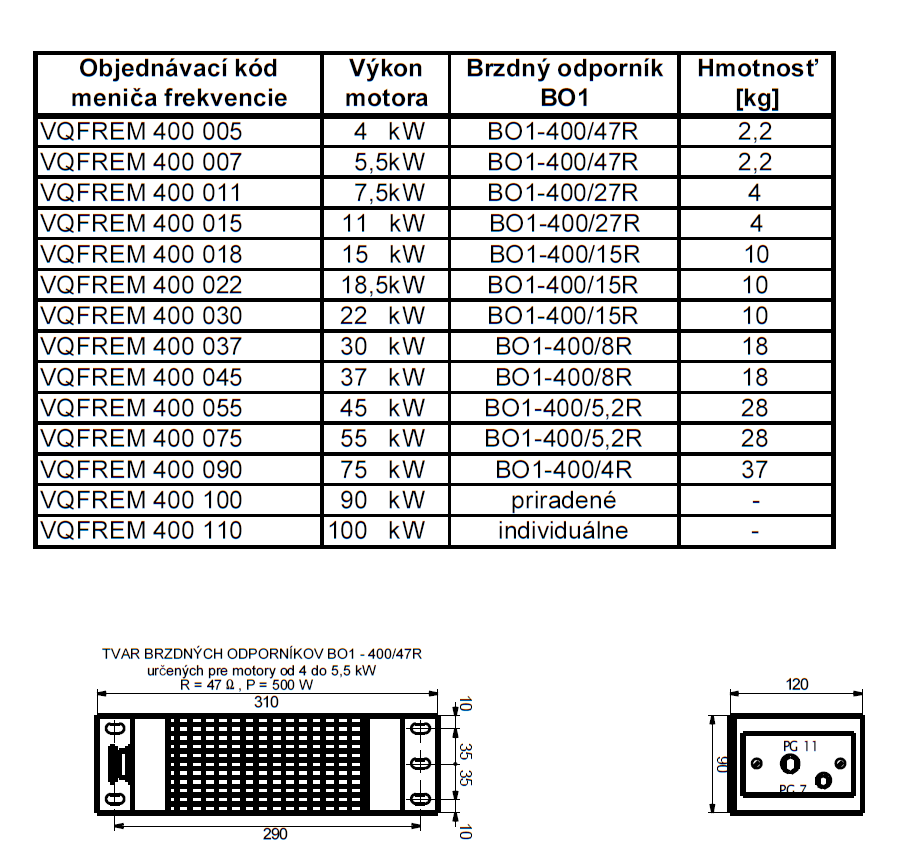

Ahoj, nestačí ti jako specifikace toto (Manuál k meniču VQfrem 400, strana 10 a 126):
Brzdný odporník „BO1“ - sa pripája zvonku na svorky meniča „+“ a „BR“. Je nutný pri spomaľovaní
zotrvačných hmôt pohonu. Pre väčšie zotrvačné pohony je nutné prekonzultovať typ odporníka
s dodávateľom meniča. Súčasťou odporníka je rozpínací termokontakt.
? T.

Nikde tam nevidim těch 47Ω

Sry, už tam těch 47Ω trochu vidim (230*230/1200=44), ale nevim, jestli to jde takto jednoduše (nemá to třeba než se to prohřeje odpor výrazně menší.. nebo větší?).

testone píše:myslím že z toho zase děláte moc velkou vědu
Ty imho taky, měnič má předepsanej brzdnej odpor 47R a tim to hasne :)
