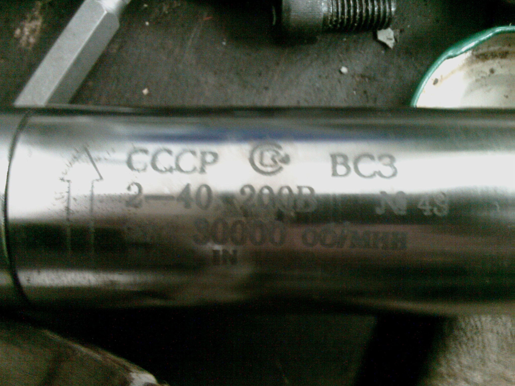

aktuálně řeším nějaké věci ohledně vybrušovacího vřetene u brusky 3M642. Mam následující dotazy:
- Brusná tělíska, co se na trnech pro tyto vřetena používají, jsou dle ČSN 22 4520 - brusné kotouče s jednostranným vybráním, nebo se používá něco jiného?
- Je to vřeteno vyrobené v SSSR, je na něm označení 2 – 40 200B a má max. otáčky 30 000 /min. Dále je tam napsáno No 49 a BC3 Měl jsem někde napsané rozměry vřetene, ale nemůžu je najít a bohužel jsem teď mimo Prahu, takže to znovu změřit v dílně nemůžu. Nicméně na 95% to je vřeteno průměr 40mm, délka je buďto 200 nebo 220mm. Fotka vygravírovaných údajů na vřetenu je v příloze. Na konci vřetene kam má přijít trn je takový malý nátrubek. Nevíte někdo prosím, jaké trny tam mají přijít?
Díky

obrácený kužel ,někde jeden trn mám ,a jedno nové nepoužité vřeteno.

No to jo, ale jaký konkrétně? Těch trnů je celá řada podle způsobu upnutí ve vřetenu. Každý typ vřetene to má jinak. Někde je tuším MK1, jinde kužel 1:10, atd.

tak to nevím ,mám to ruský vřeteno v šuplíku.

Jestli je to stejné vřeteno šlo by prosím, že bys mi to příležitostně vyfotil a změřil?

Tak jsem konečně zjistil, co tam přijde za trny. Náhodně se mi podařilo 3 koupit. Jsou to trny s válcovou stopkou. Část co přijde do upínače ve vřetenu má průměr 6mm a je dlouhá 5mm. Na jejím konci je 10mm dlouhý závit M5.
