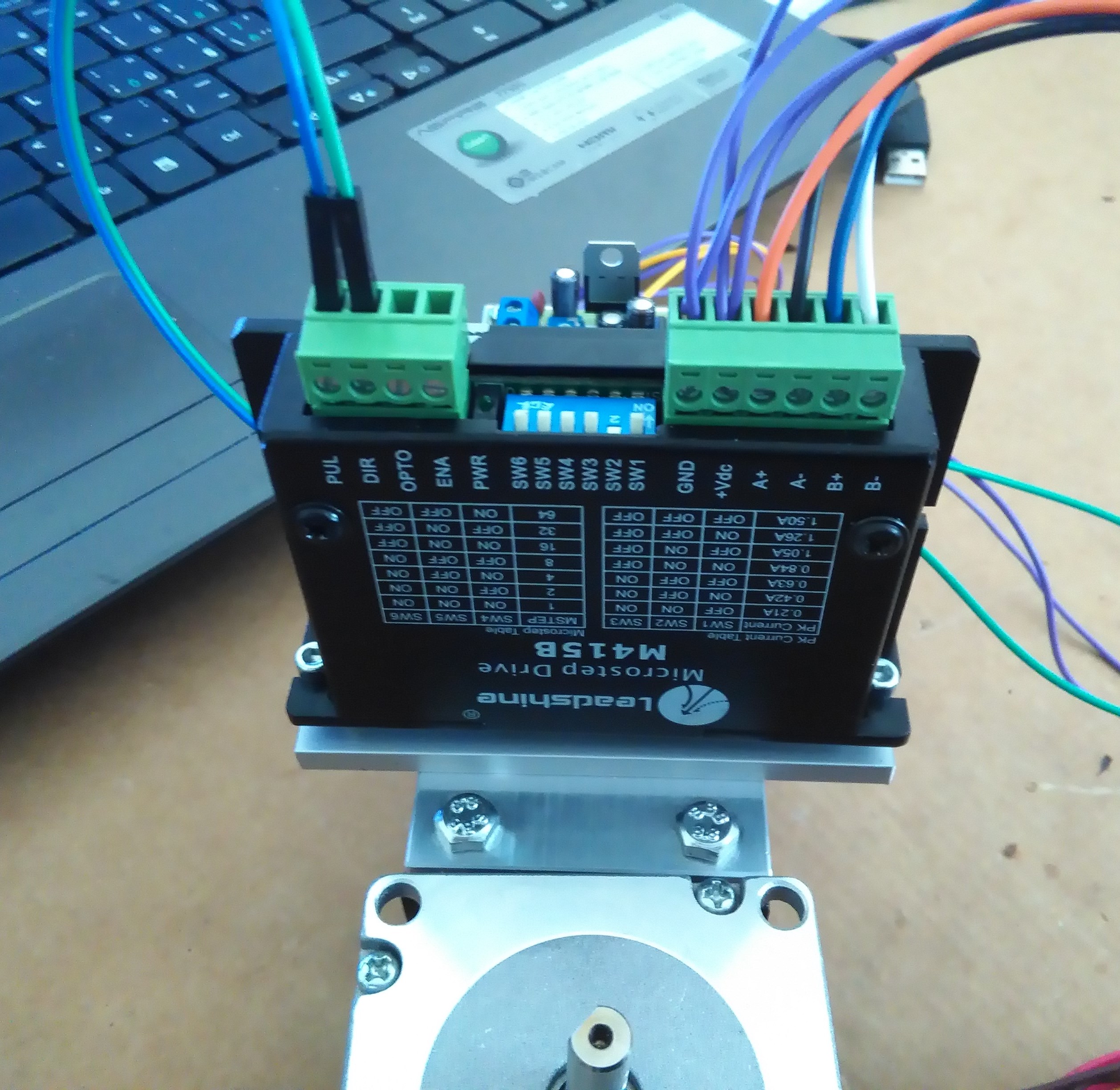

chtěl bych se zeptat jestli někdo zapojoval driver M415B z CNC shopu.
http://cncshop.cz/m415b-driver-pro-krok ... y-40v-1-5a

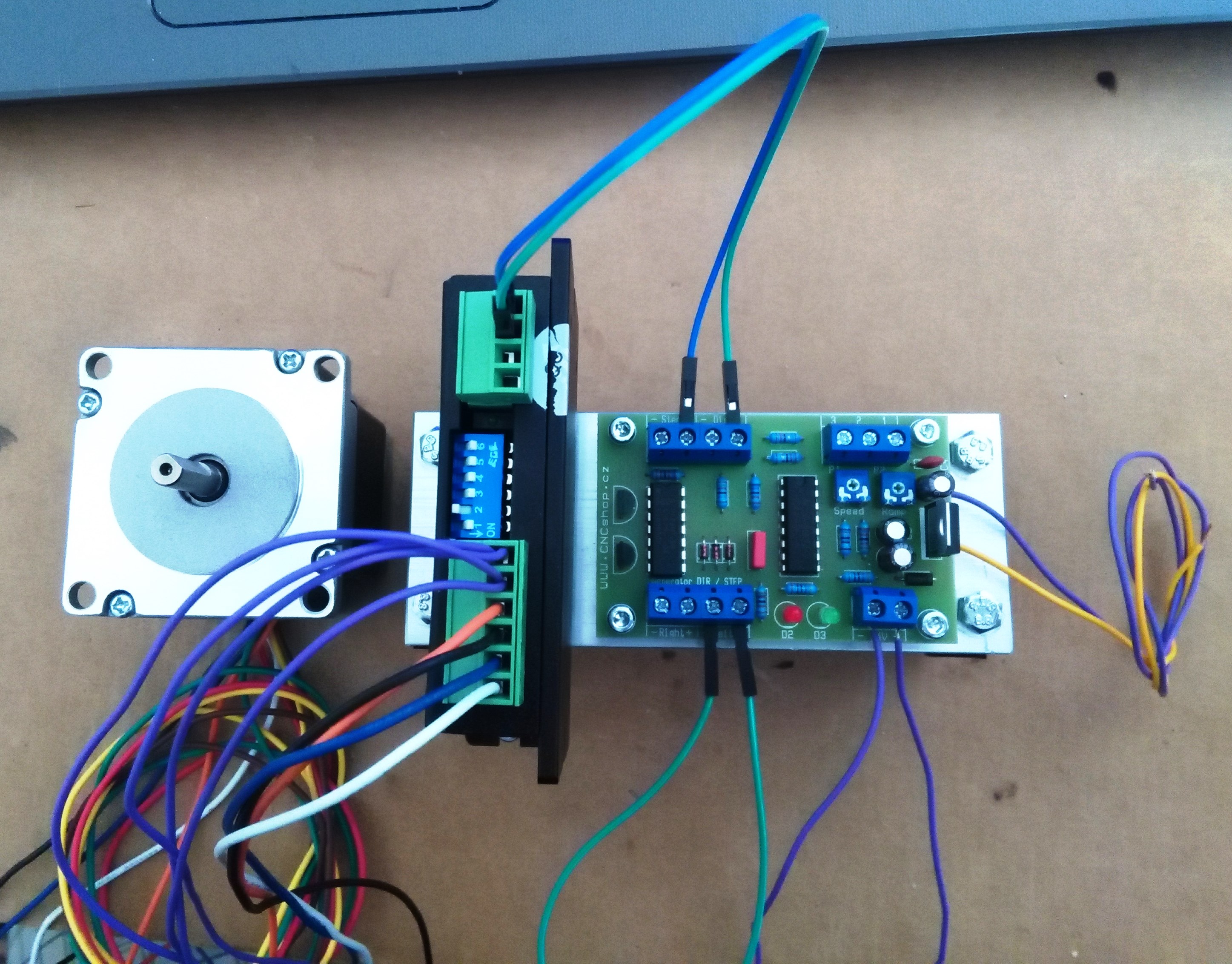

Mám ho zapojený na tentor generátor DIR / STEP http://cncshop.cz/gen01-generator-dir-step-s , ale motor se mi netočí. Drží na místě když je driver pod napětím, ale netočí.
Napájení 24 V.
Motor SX23 - 1414
Z generátoru DIR + připojen na driver na DIR
Z generátoru STEP + připojen na driver na PUL
Zkoušel jsem připojit na jiný driver, který má na vstupu DIR +, DIR -, STEP+, STEP - a vše fungovalo.
Díky za radu.

Máš tam pullup rezistory? U generátoru píšou, že má otevřené kolektory a u driveru zase, že reaguje na vzestupnou hranu signálu. Aby to fungovalo, měly by být oba signály připojeny k +5V přes rezistory jinak signály nikdy nebudou mít úroveň HI.

Mám to zapojeno napřímo jak je vidět na fotce. Zelený a modrý vodič.
Neumím si to představit jak by to mělo být přesně zapojeno. V elektrice plavu :?:
PS: Tak samo to zkouším zapojit na malý driver DRV8825 od Pololu, ale taky mi to nejde, že by tam měly být taky rezistory ? Díky za pomoc.

Kam máš připojený signál OPTO? V datasheetu od driveru je obrázek jak to má být zapojené!!!
20. 9. 2015, 4:01
Na svorku "Opto" připoj +5V.

melsoft píše:Kam máš připojený signál OPTO? V datasheetu od driveru je obrázek jak to má být zapojené!!!
OPTO nemám nikam připojeno.
Mám to zapojit podle vrchního schématu v návodu nebo podle spodního ?

připojil jsem na OPTO +5V, ale motor se netočí.
Mám to zapojeno takto:
Z generátoru DIR+ mám na driver DIR
Z generátoru DIR- mám připojeno na zem, kde je napájení 24V
Z generátoru STEP+ mám na driver PUL
Z generátoru STEP- mám připojeno na zem, kde je napájení 24V
OPTO připojeno na +5V
Že by vadný driver ? Mám ho asi rok, ale ještě jsem ho nikdy nepoužíval.
20. 9. 2015, 5:08
Je divné, že na generátoru značí ty vývody jako + a -, když píšou, že tam jen jenom otevřený kolektor.
z generátoru DIR- na DIR na driveru
z generátoru STEP- na PUL na driveru
na OPTO +5V
nic dalšího nezapojovat

Funguje !! Diky moc :D

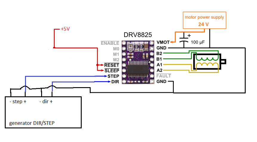

Zkusím tady ještě nakreslit schéma jak mám zapojeny driver DRV 8825, jestli by mi někdo poradil jak to rozhýbat.

Driver DRV8825 je takto zapojený, ale motor se nechce točit pomocí generátoru DIR/STEP.
https://www.pololu.com/product/2132

Opět to máš špatně zapojené. Zapoj dva odpory do svorek generátoru dir a step. Potom to propoj dle obrázku. Nezapomeň a propojení GND.
