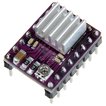

Provozujete tu někdo tyto modulky?
hobbyrobot

29. 9. 2015, 2:40
Já, ale jen na malých hračkách. Co chceš vědět?

Příspěvky: 9520
29. 9. 2015, 3:16
Jak jsou na tom s teplotou. Já bych je rád provozoval trošku extrémněji (cca 35V a 1.4A/fázi), začínám z toho mít trochu obavy. Koupil jsem set i s chladiči, ale jsou dost miniaturní:
Obrázek
Tak nevim, co to zmůže a jestli to risknout nebo rovnou nainstalovat něco většího, což ale bude vyžadovat sofistikovanější konstrukci (asi bych dělal takový sendvič, modul semknutý mezi dvěma duralovými profily, trochu by se muselo frézovat).
Nejspíš to risknu a zkusim nějak sledovat teplotu.
Pokud tě k tomu něco napadá, budu rád.
Jo, a tip, jak nejlépe přidělat ten pidi chladič, to bych byl taky rád (říkám si, jestli to udrží samotná obyč teplovodivá pasta, případně jestli to jistit i nějakým lepidlem..).
Dík, T.

filla
Příspěvky: 3523
29. 9. 2015, 3:49
prilepit to muzes paskou http://www.ebay.com/itm/Only-2pcs-3M-88 ... 1c426adb00" onclick="window.open(this.href);return false; dobre funguje i sekundak

30. 9. 2015, 1:27
Na to můžeš klidně zapomenout. Originál Pololu bez chladiče snesou tak 600 mA při 12 V, při 24 V a stejném proudu už silně topí a za chvilku začnou vypínat na přehřátí. S chladičem se dají na chvilku vyhnat na 24 V / 1 A. Jediná šance je ofuk proudem vzduchu, pak by to výše zmíněné zatížení možná snesly.
A hodně pochybuji, že by ty čínské DRV8825 byly originál TI, takže si dej pozor, aby ti při pokusech nevystřelily oko...
... jak nejlépe přidělat ten pidi chladič, to bych byl taky rád ...
Originál Pololu chladiče mají teplovodivou oboustranně lepící pásku a 3M vyrábí tepelně vodivé lepidlo na chladiče, které jsem kdysi používal a které drží opravdu fest.

Příspěvky: 9520
30. 9. 2015, 2:01
Tak ofuk sice bude, ale todle zní tedy dosti nehezky, hmm :( Každopádně dík za cenné info, zařídím se.

30. 9. 2015, 3:08
Když koukneš do datasheetů, zjistíš, že při doporučovaných parametrech 24V, 1,25 A/faze a mikrokrok 1/8 má obvod ztrátu asi 3,2 W. Tepelný odpor té malé destičky je (v opravdu ideálním stavu) asi 40st.C/W, pouzdro se tedy ztrátovým výkonem ohřeje o přibližně o 130 st.C. nad okolní teplotu. Se zvyšujícím se napájecím napětím a teplotou ztrátový výkon stoupá nelineárně, protože se u vykonových tranzistorů prudce zvyšuje Rdson. Ten malý chladič tomu moc nepomůže, zvlášť, když nebude mít perfektní tepelný kontakt. Ofuk asi pomůže víc, ale spíš zajistí, aby se součástky samovolně neodpájely... :D
A to všechno, co jsem napsal, platí pro originální obvod od TI, dokonale připájený na správně navržené destičce. Na té čínské destičce bude nejspíš obvod 10 jakosti, a není vůbec jasné, zda bude mít zaručeny nejen všechny parametry, ale ani vlastnosti. Bohužel jsem se už setkal s tím, že uvnitř pouzdra byl jiný, méně výkonný obvod s na první pohled stejnou funkcí...
S čínskými DRV8825 jsem se ještě nesetkal, zato zničené čínské A4988 už umím házet do odpadkového koše naprosto virtuosně.
