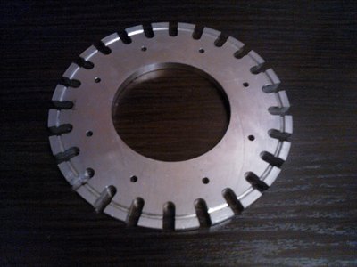

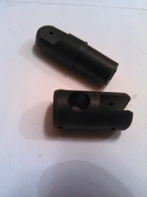

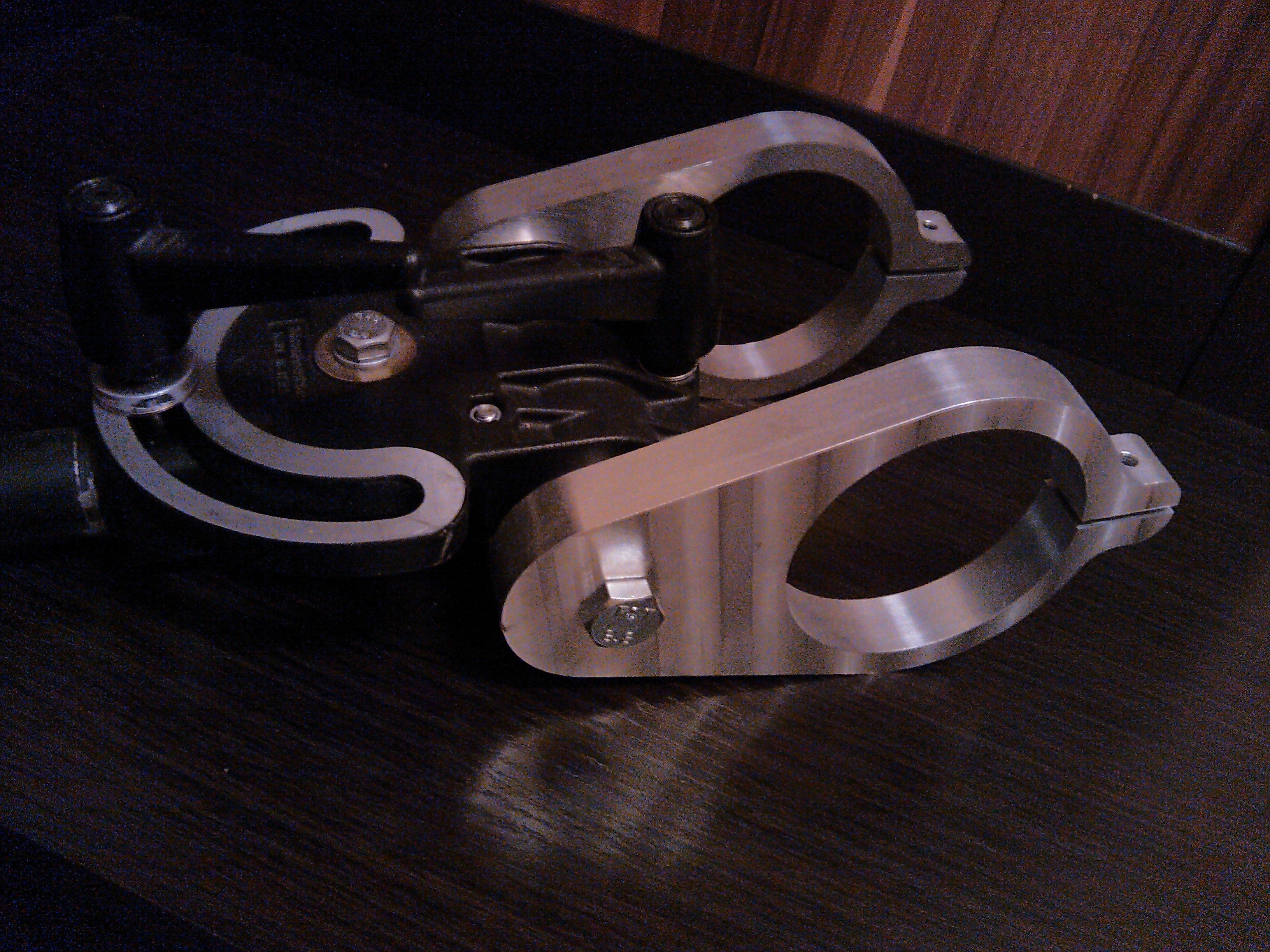

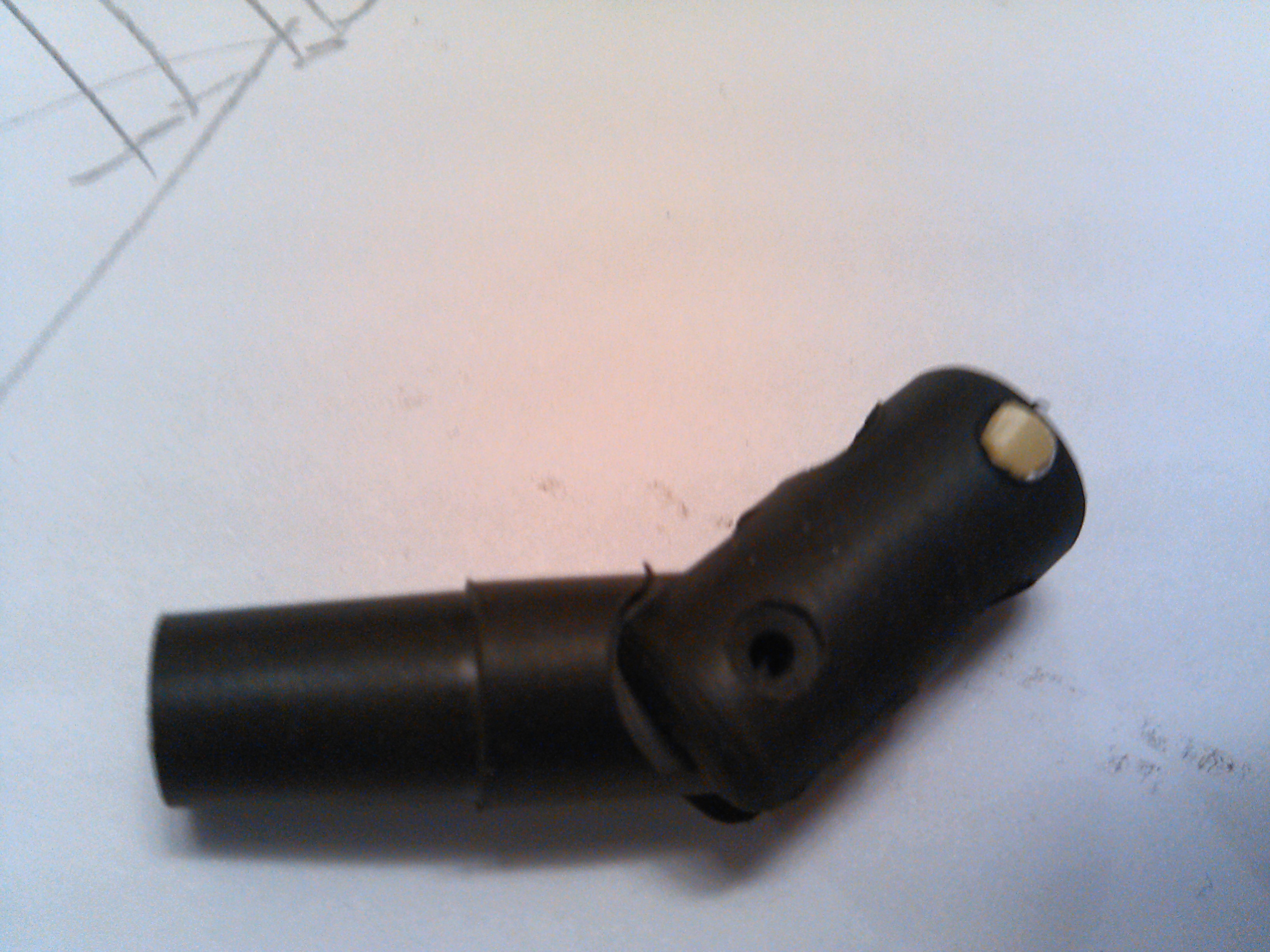

- F1/FA2 su uz nadherne stroje no pre mna nerealne a neprakticke a predimenzovane na moje potreby a ano v konecnom dosledku som ochotny dat za stroj 1.000eur - 1.500eur ale vsetko nad "999:eur je uz pre moje ucely idealne len to wabeco 1200.
co vlastne potrebujem od frezky: mobilna tj. do 100kg/ ako tak presna (nesnivam o tisicinach ale zase 0,2 je pre mna uz velka odchylka vsetko lepsie od 0.1 beriem/ ako tak tuha na moje ucely/ no a samozrejme cenovo dostupna s tym, ze ked nexistuje tak neexisutej nic sa nedeje a ide sa dalej.
-to nizsie som mal napisat hend na zaciatku no zdrahal som sa tak sa ospravedlnujem.
-mam rozplanovanu vyrobu produktu "fotografickeho charakteru" no v konecnom dosledku som nuteny ist vyrobnou cenou velmi/naozaj velmi dole az tak, ze si nemozem dovolit dat tieto diely niekomu vyrabat co by bolo pre mna najlepsie a najrozumnejsie.
velmi hruba ukazka planovaneho produktu:
- tak hladam cenovo najdostupnejsiu masinku ktora by to ako tak rozumne zvladla:
tieto diely zvladne podla mna aj Proxxon BFB 2000 + KT150+BFW40 cena cca: 550eur. ( viem modelarska hracka no na konkretne ucely takmer usita na mieru)
- len mi nedaju s tym spojene aj hlinikove diely a tu uz narazam.
konkretny kus o ktory sa jedna (vonkajsi priemer=140mm) s tym, ze tie "vyrezy 6x15" uz nebudu s radiusom ale "na ostro" a tam sa uz ziada upnutie kolmo na stol alebo otocnu hlavu, vyrezy by som najradsej bral jednym zaberom iked pomalsie.
toto je posledny diel je to uplne maximum co by som chcel od daneho stroja, zlozitost tvaru je len informativna, tvar by sa zjednodusil tak aby sa dal vyrobit aj bez cnc prestavby teda zatial aspon uvaha.
