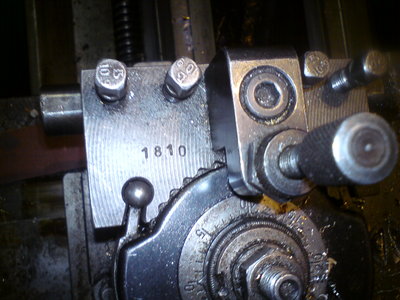

Snad se toto vlakno bude trosku rozvidet. Uvazoval jsem o vyrobe (pochopitelne v tomto pripade za vydatne :-) pomoci kamaradu) Multifixu pro velikost A. Kdyz ted vidim (Geesnake diky) ceny na ebay je to nesmysl vymyslet dokonale vymyslene. Mam nejaka volna eura tak se divam po nemeckem trhu, tim alespon vyloucim vylozene nejlacinejsi paskvily. I kdyz i ty lze koupit vsude. Ceny originalu jsem zatim nikde nenasel, tusim ze to zase bude komedie na vyzadani. Tady je zatim par kousku co se mi docela libi cenou a zpracovanim. Pripominam, ze se jedna o hobby cinnost, nepojedu seriovou vyrobu. Kazda rozumna poznamka k tematu vitana :-)
Zatim mam prvni dobrou referenci na KAMI, kteri jsou z uvedenych kandidatu nejdrazsi. Docela se mi i libi Paulimot, kde budu po dokoupeni prisma vlozky 4+1 za 280E. Vybral jsem pouze nabidky od superprpodejcu na ebay, tak snad vylozene katastrofa by nemelo byt nic.
KAMI:
Obrázek

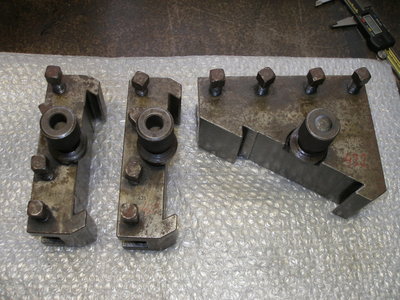

PAULIMOT:
Obrázek

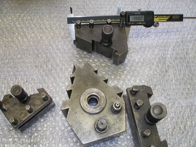

TWG:
Obrázek

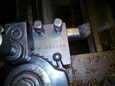

PWT:
Obrázek

jsi si jisty ze to neni jeden a tentyz identicky vyrobek z nejake fabriky z ciny?

no kdyz se na ty fotky podivas tak je to asi vsechno tentyz vyrobce
co na tom chces pak hodnotit
s jednim takovym jsem mel tu cest delat a byl jsem vzdy spokojeny
drobna nevyhoda v jedne segerovce co se mi tam porad pletla jinak ok
