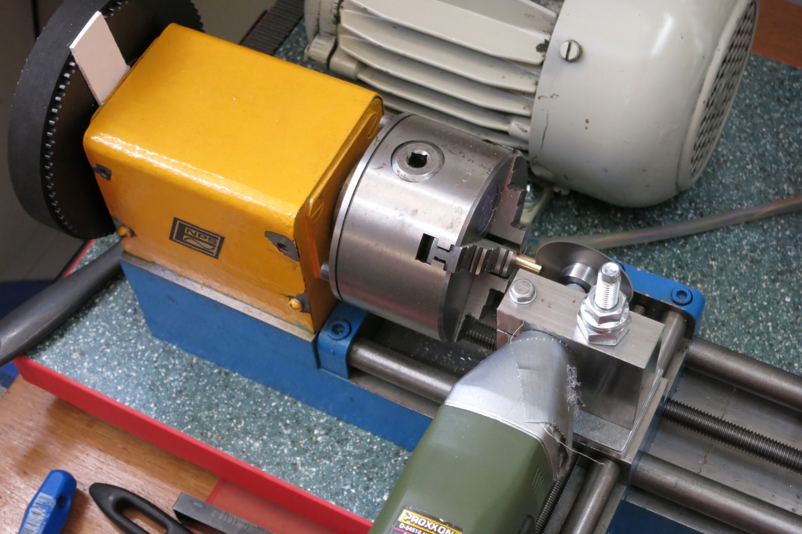

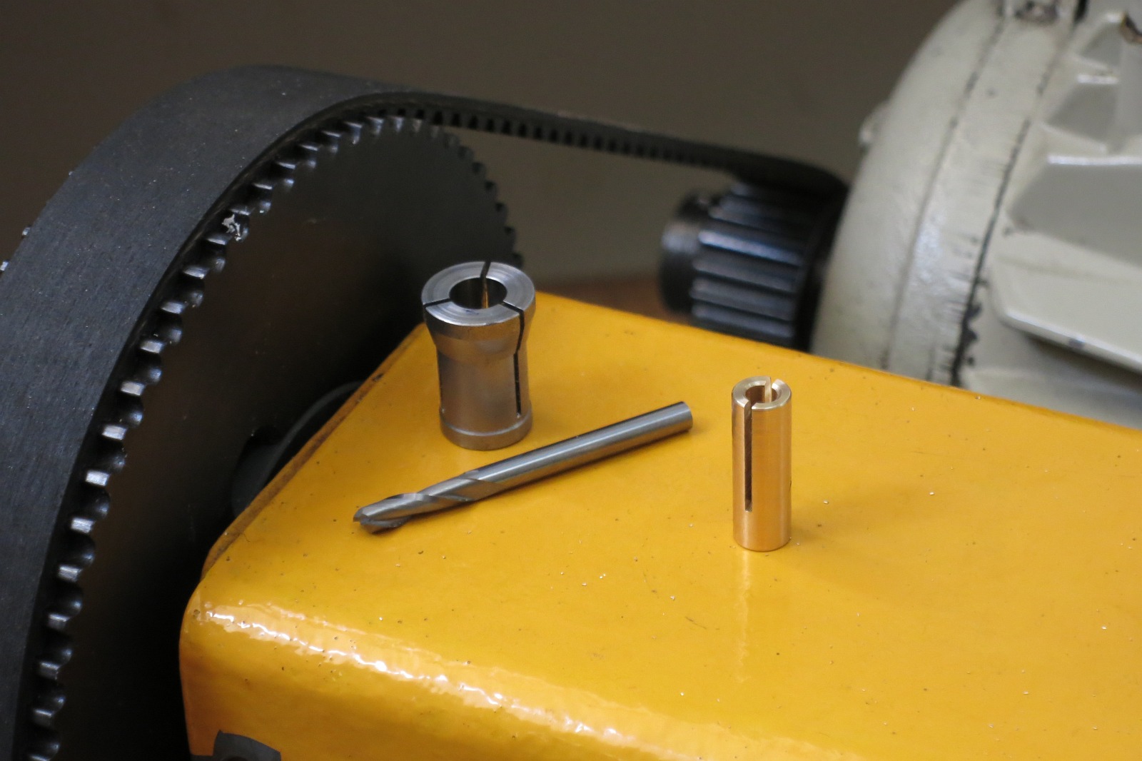

Příspěvky: 9589
24. 6. 2016, 3:24
V průběhu druhýho pokusu o výrobu 6/3.175 redukce (první reportován tady), kterej asi taky nedopadne úplně nejlíp, jsem začal opět pokukovat po hotový kleštině, narazil jsem na Kleština BOSCH 1/8inch pro GGS (2608570139), nemáte někdo vyzkoušeno?
Příspěvky: 9589
24. 6. 2016, 5:42
Tak se musim sám sobě omluvit, ta druhá dopadla zdá se o dost líp :) Na konci (cca 20mm vyložení) stejné 1/8" dvoubřitky jako minule je rozdíl mezi břity lehínce přes stovku. To už bych byl spokojenej, ale ještě se ukáže, jaká bude opakovatelnost.
Poprvé dobře posloužila cirkulárka
T.

Příspěvky: 9589
24. 6. 2016, 7:33
Jé, todle mi chybělo :) Ebayový redukce jsem koupil, když jsem na ně náhodou narazil, stály míň jak dolar kus a vypadaly stejně, jako ty, co tu o nich lubbez psal, že jsou docela v pohodě. Když se ukázalo, že ty moje v pohodě nejsou, tak jsem si zkusil vytočit svý zejména proto, že mě to baví :) Engineer sice určitě nabízí kvalitu, ale já ani nevěděl, jestli náhodou neni špatná samotná 6mm kleština, mám to celý z druhý ruky. Naštěstí to všechno dobře dopadlo :wink:
