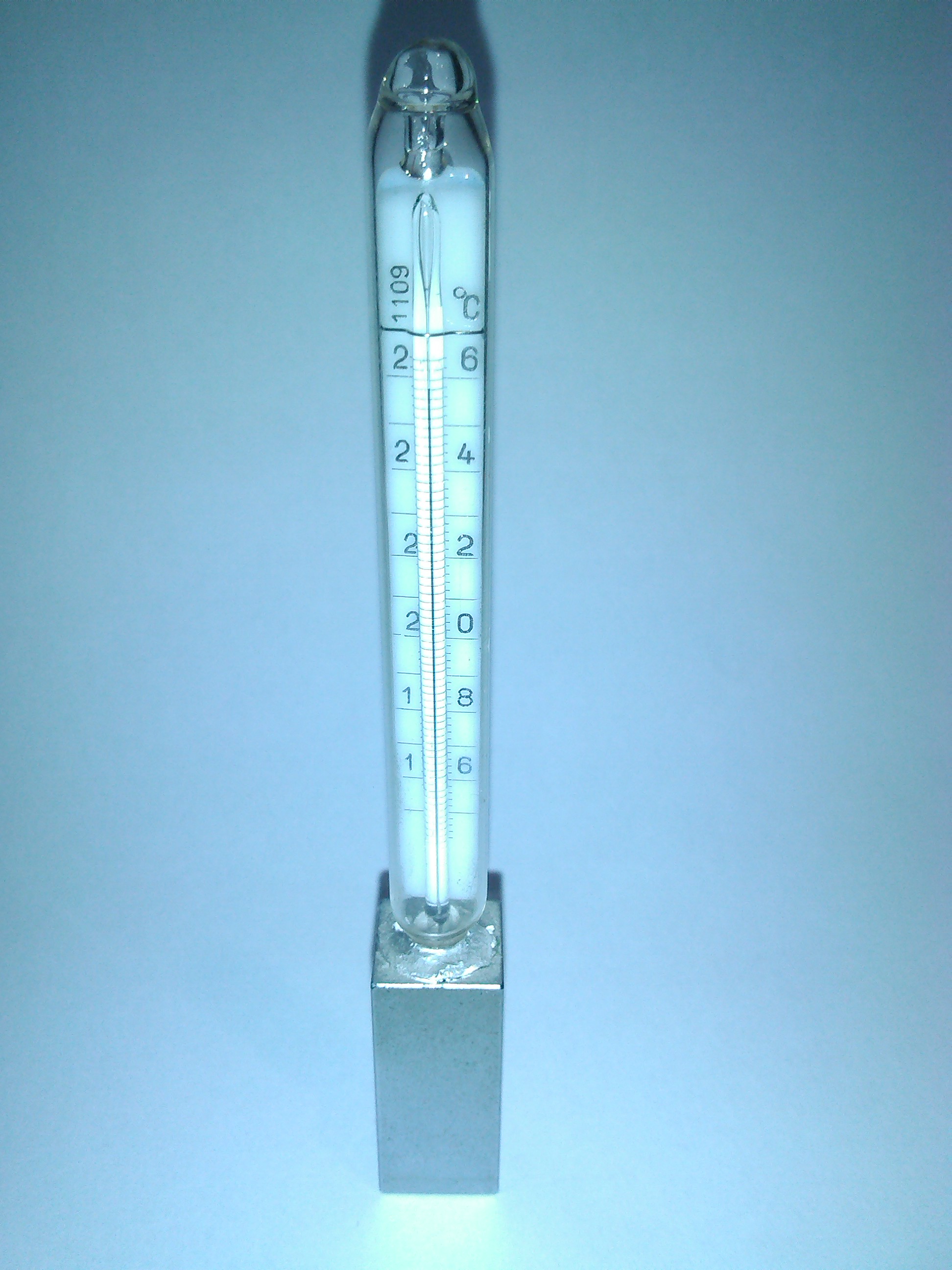

Jak ty kontaktní teploměry měří spolehlivě a přesně? Protože pokud by to bylo použitelné jako náhrada tohoto (viz obrázek), tak bych si je taky koupil - byl by link odkud a jaký typ?

Já jsem měl možná štěstí, zkoušel jsem přesnost podle lékařského rtuťového a odchylka byla 0,3°C u jednoho a druhý problikával 0,3 - 0,4°C. Takže pro moje potřeby super. Já zpravidla porovnávám teploty kvůli roztažnosti stejných materiálů i rozměrů. V mezidobí to měří teplotu v kanclu a venku.
Používám něco jako tohle:
http://www.aliexpress.com/item/1pc-LCD- ... _74_75,0_0" onclick="window.open(this.href);return false;
