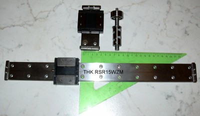

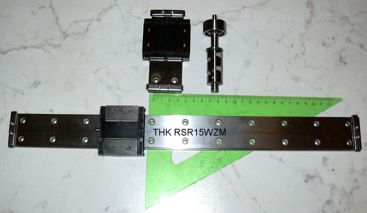

Dají se tyto komponenty použít na Y a Z osu?
Jde mi o to zda jeden vozík(40mm šíře) zajistí dostatečnou tuhost.
Chtěl bych postavit něco na frézování/drážkování plošných spojů (dělení desek ne mědi) a frézování a gravérování duralových panelů.
Nástroj do 1/8" a vřeteno asi nějakou malou brusku Ferm, Proxon...
Díky za názor

jsem sice začátečník, ale na netu píšou, že THK- RSR nejsou zrovna
vhodné pro lineární posuvy na CNC, mají jen dvě řady kuliček a nejsem si jistý
jestli se dají použít vertikálně, taky snesou jen malé zatížení. Odkaz
(www.5bears.com?) Nemo

picom: Když to použiješ, tak to určitě fungovat bude. Pokud to má být pouze pro občasné použití, tak bych se toho nebál. Vem si katalog, podívej se na dovolené zatížení, spočítej řezné síly .... z toho pak podle vzorce, který najdeš v katalogu zjistíš, jestli je to použitelné a jak dlouho by to mohlo vydržet.

Na své mašince jsem původně namontoval Z podobně - v sestavě jeden vozík napevno a kolej 70mm THK. V ruce se to jevilo jako naprosto bez vůle. Po namontování bylo ihned zřejmě, že je to nereálné - kvedlalo to jak hrom. Předělal jsem to na dvě kolejnice a čtyři vozíky. Spokojenost...
Moje rada zní - jedna kolej a jeden vozík NESTAČÍ

Je mi jasné,že od toho nemohu čekat žádné zázraky.
Přidat vozík z krátkého vedení na dlouhý mi připadá škoda.
Zkusím z toho něco vymyslet. Na plast to snad bude stačit.
