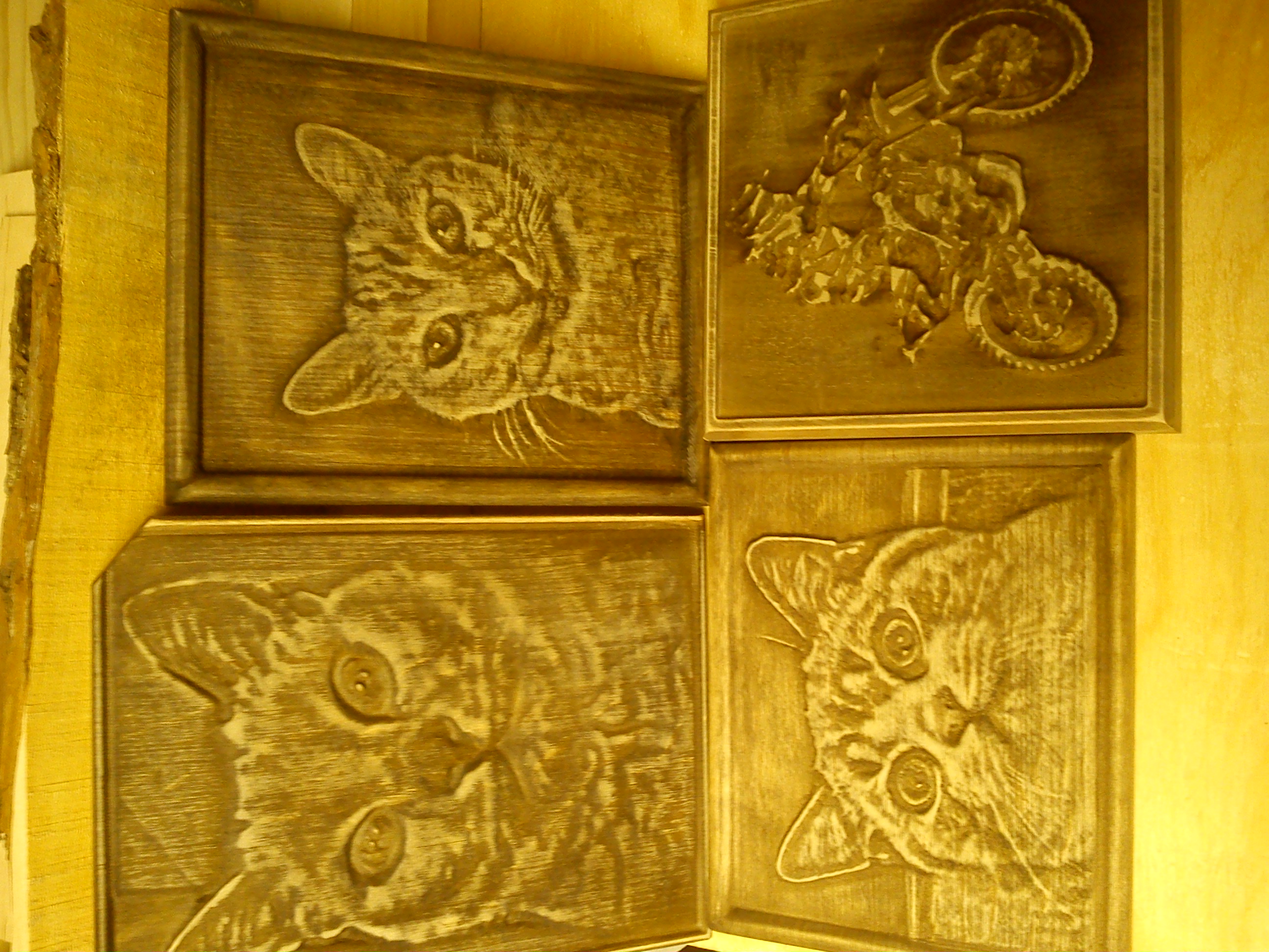

9. 10. 2015, 1:09
chci se zeptat,nemate nejaky figl nebo zpusob,jak zvyraznujete reliefy( fotky) ve dreve? Zkousel jsem obrousit tuzku a nanest na to tuhu,ale neni to ono a navic,kdyz to nekdo vezme do ruky,tak se uspini. Diky za odpovedi a reakce

10. 10. 2015, 9:41
Většinou mořím a brousím jemným smirkem, zaleží jakou technologií vyfrézované freza do V nebo kopírovací..

10. 10. 2015, 9:43
Ja to většinou dělám 3jkou kulovou

10. 10. 2015, 10:19
Jojo, napodobně, na větší fotky stačí i 6tka,, natřu mořidlem a stinuju, většinou odstín staromahagon nebo růže na bazi lihu a lakuju vodním lakem, nebo obráceně, jinak se to rozpíjelo

10. 10. 2015, 11:37
Stinuju,to máš na mysli jak? Normalne to natres štětcem a pak povrchu jen presmirkujes jemným smirkem?

10. 10. 2015, 12:57
natírám to pouze houbičkou at je to rovnoměrné,, a pak šmirgluju k obrazu svému. Zaleží i co máš za dřevo, nejlepší je buk, a taky jak hluboko frezuješ. Fotku tak do 20ti cm hloubka kolem 3mm stačí přeletět smirkem zleva do prava shora dolu a tak jak tě napadne, horší je to u větších rozměrů :D

10. 10. 2015, 4:21
tak uz jsem to zkousel s tim moridlem a vypada to docela dobre

11. 10. 2015, 6:33
diky za radu,dal jsem na tebe a pritelkyne je nadsena :) kocka vypada z dalky jako ziva

11. 10. 2015, 7:58
jj čím jsi dál tím to bude vždycky vypadat líp, čím větší obraz tím větší dálka,. Frezoval jsem kdysi Saudkovo dílo 110x70cm a pod metr vubec nešlo poznat co to je.. To už se pak i blbě vybrušuje.. Ale hlavně že je spokojenost..
