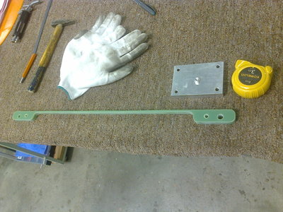

Pak sem hodím fotky,většinou děláme věci typu 650x20x10 mm a v nejslabším místě profil třeba 4x8 mm.Největší problémy jsou jak to upínat.Kdyby to šlo aspoň udělat na jedno upnutí ale kdepak,musí se to přeupínat a to je pěkná pakárna...
Těch pár peněz co za to dostaneme je v podstatě za upínání.Zbytek padne na monolitní frézu... :lol:

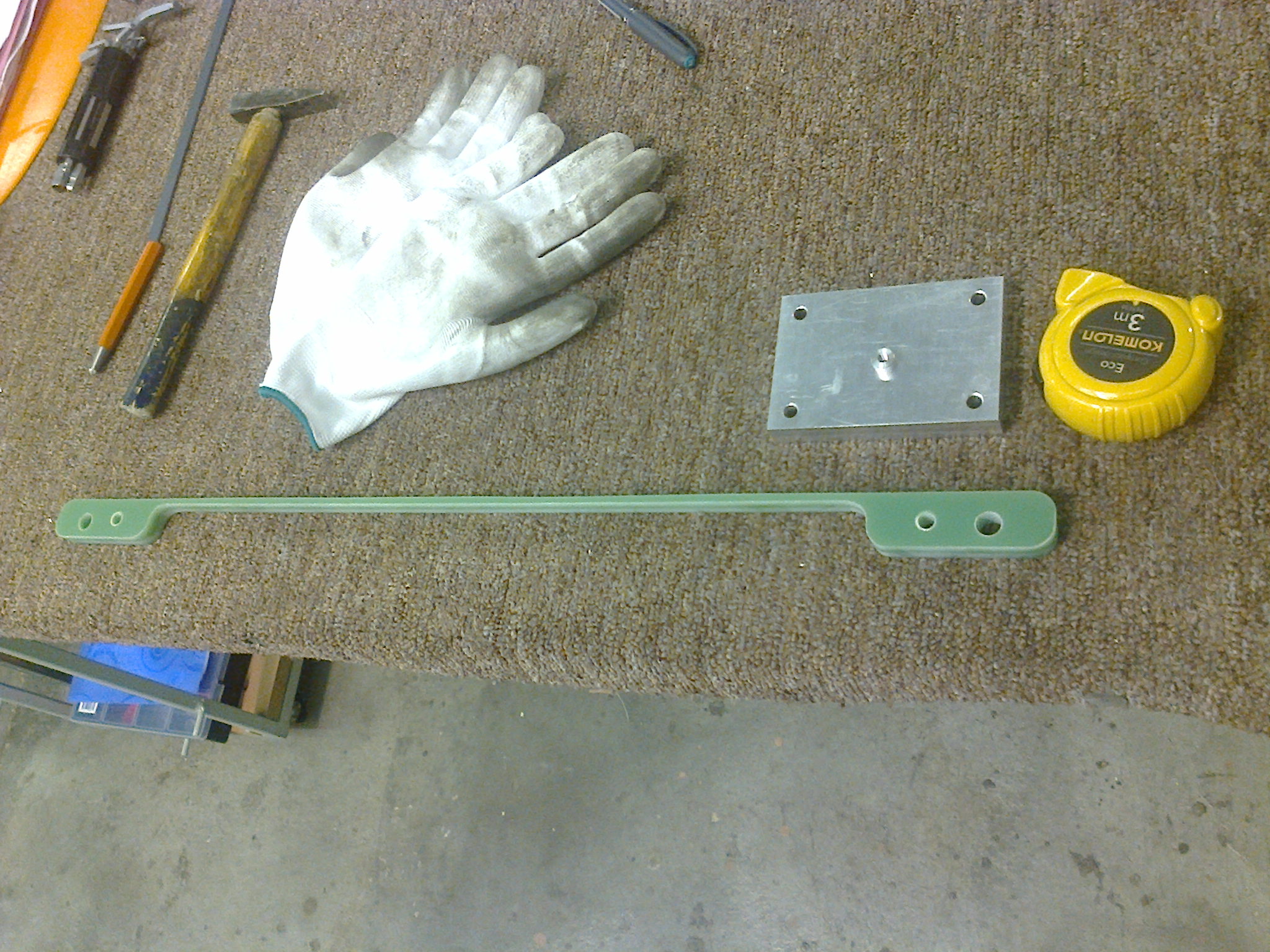

Tak 10 mm 4bř. povlakovaná monolitka dala 15 kusů na obrázku.Délka kusu je cca 650 mm,v nejslabším místě je cca 4 mm,tloušťka 12 mm.Objíždělo se to jako kontura ale byl tam velký přídavek kvůli (pře)upínání.Ke konci už se muselo jít na f 120 při bočním úběru 3 mm...Chlazení čistou vodou.
Příště (pokud by se něco podobného dělalo) bych to chtěl dělat přímo z tabule a ne z předformátovaných polotovarů.To přeupínání a najíždění je opruz.Je lepší použít menší průměr nástroje (dejme tomu 4 mm) nebo např 6-8 mm?

Myslím, že fréza pr. 4 je málo, je to už víc než 3D vyložení. Já bych si na to vzal monolit pr. 6. Pokud to budeš dobře vyplachovat, může být i čtyřzubá. Těžko ale říct s jakým přísuvem, mohlo by to jít natřikrát, po 4mm. Se čtyřkou frézou by to tak rychle nešlo.
karelsklo
Příspěvky: 1519
Příspěvek 21. 10. 2015, 6:10
Taky bych to viděl někde okolo průměru 6 mm.Asi by bylo lepší to "vykonturovat" s přídavkem třeba 0,4 mm po 5 kusech (nebo prostě co dá nástroj) a pak nástroj přehodit za nový a dojet to načisto.
