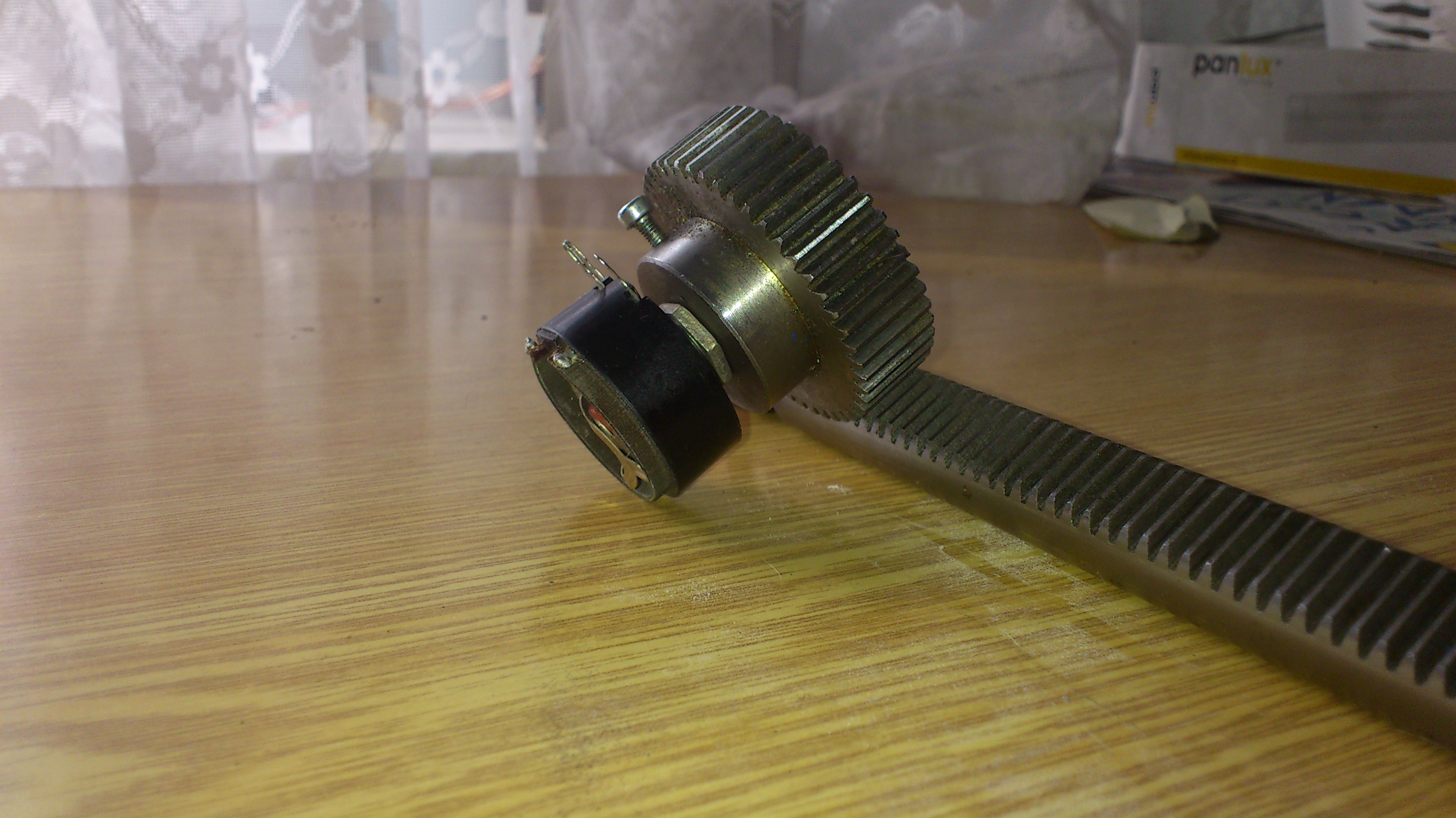

11. 10. 2015, 2:08
testone píše:já bych spojil příčný šroub a ten desetiotáčkový potenciometr převodovkou
na nějaké extra přesnosti ani vůlích v tomto případě moc nesejde
jestli to má být celé analogové, tak tam pak bude muset být ještě jeden předřazený ručně ovládaný poťák pro nastavení základní rychlosti
nic složitého by to nebylo
spíš bude problém, že pokud by nůž byl umístěný na suportu tak, že by mohl zajet výrazněji za osu vřetene, nebude mít takto jednoduchá regulace správnou závislost, tj. pro poloviční průměr dvojnásobné otáčky
pak by se to asi muselo dohánět regulovatelným zesílením nějakého vloženého zesilovače, = další ovládací prvek
taky je třeba mít možnost nastavit nějaké maximální dosažitelné otáčky, tj. do průměru řezu xx budou otáčky stoupat k nějakým maximálním nasataveným a od toho xx až do průměru 0 budou konstantní
Díky za inspiraci.
Do převodovky se mi nechtělo a tak jsem použil hřebenový převod, jak je na podélném posuvu s posuvovým kolem. Jen opačně.
Prohledal jsem šuplíky, protože jsem sběratel různých strojních součástí a našel ozubené kolo M1 - 48z a hřebenový hřídel, délka 140mm u zubů. Přikládám fotku.
Úhel natočení potenciometru je 270 - 300 stupňů, takže je to malinko víc, než mám rozsah příčného suportu - 115mm.
11. 10. 2015, 4:13
Teda ty měřicí potenciometry mají ďábelskou cenu.
Za ty prachy se dá koupit několik optických pravítek.
Případně při nižších požadavcích na přenost i levné magnetické, které se prodávají i v metráži.
Nebo pokud bastlit, tak namontovat odměřování ze šuplery za pár korun.

11. 10. 2015, 7:01
Díky za odpověď. Zkusím hřeben, vychází to dobře a paralelní potenciometr na ten původní by měl fungovat. Jen mechanicky doladit a bude to fungovat dobře. Mám komutátorový motor 750 W a na mé domácí potřeby perfekt. V práci mám SN50 B takže není problém nic.
