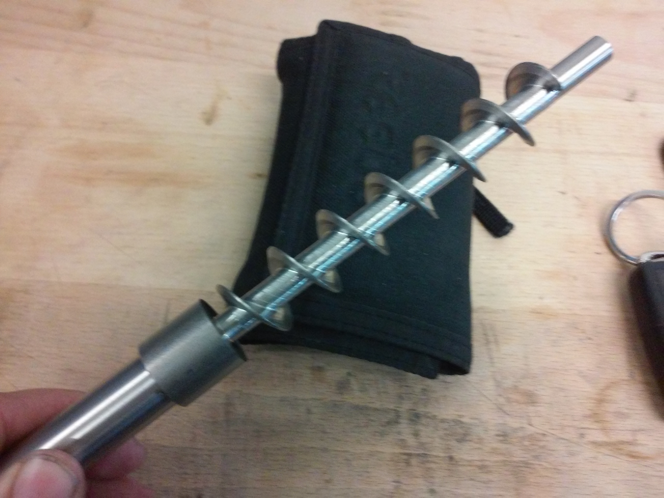

Také jsem tet zkoušel a bádám jak to udělat. první výtvor na cnc soustruhu závitovým cyklem. velký průměr 20 mm malí 8 mm délka 100 mm. Dále spíše tet řeším jak to podepírat u delších... :roll:

Krásná práce, a jak si řešil rozjíždění?Kdyby jsi mi napsal postup rád se poučím.|Dík

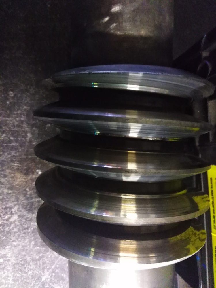

Ahoj dneska v práci mi přinesli hřídel s tímhle závitem nebo šnekem průměr asi 121mm
výkres budu mít až v pátek chtěl jsem se zeptat jestli ho lze vyrobit na soustruhu DMG CLX 450 má to poháněné nastroje i Y osu. Ještě jsem nic podobného nedělal nemam s tím tedy moc zkušeností tak prosím o radu díky.

Jestli máš Siemens tak v shopturnu na to cyklus na 99 procent není. Myslím že hrubnout to klasickou frezou a pak to dojet nějakou uhlovou by mohlo jít ale musel by ti to někdo vycadovat (jestli to teda vůbec jde) nikdy jsem to nedělal ale jen si to myslím, takže možná melu sračky :-D

jojo mam siemens
