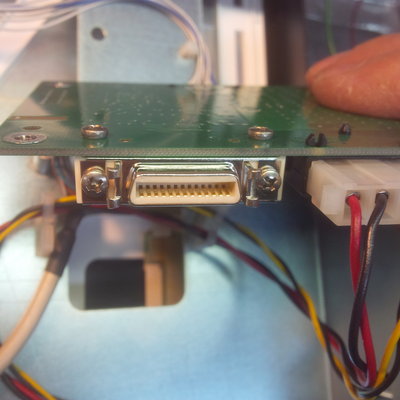

U starého Hááse se porouchal monitor a našli jsme tma tenhle grafický výstup....neví někdo kdo to je a jestli jde na to sehnat redukce ? Abychom tam připojili jiný monitor třeba na VGA ?

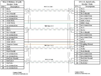

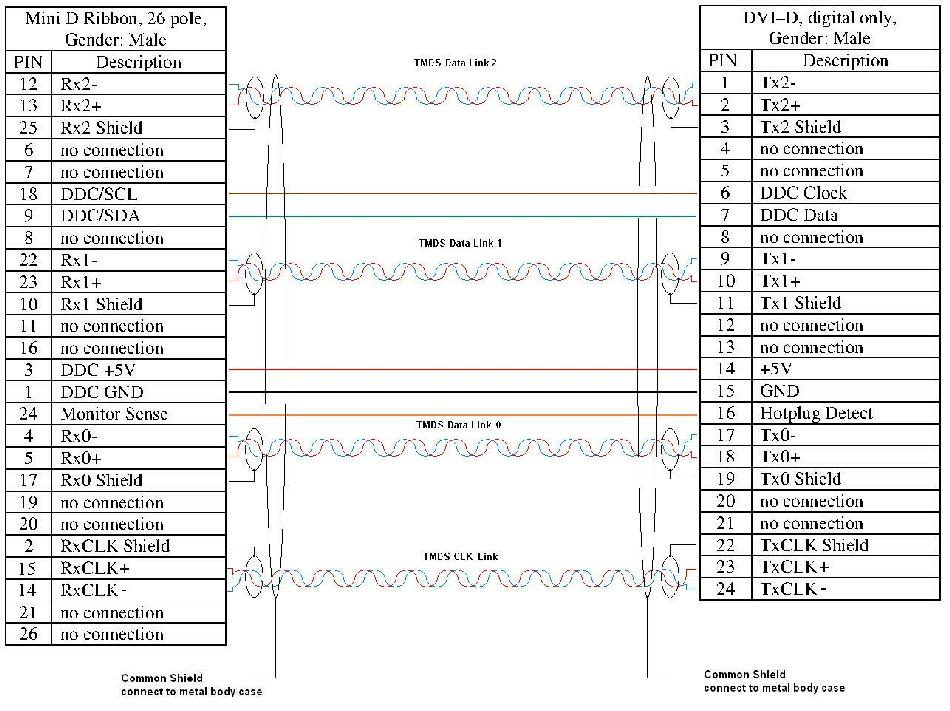

Tohle mi silně připomíná video výstup IBM MDR-26. A pokud se ukáže, že to je ono tak tady je připojení na DVI

Jinak ten IBM má 10 pinu teda del obrázku a na té fotce je 13 .....možná to nevadí nejsme si sám jist..

ofot tu desku detajlně z druhé strany , aby se daly poznat obvody , podle toho by se mělo dát určit co to má za výstup
