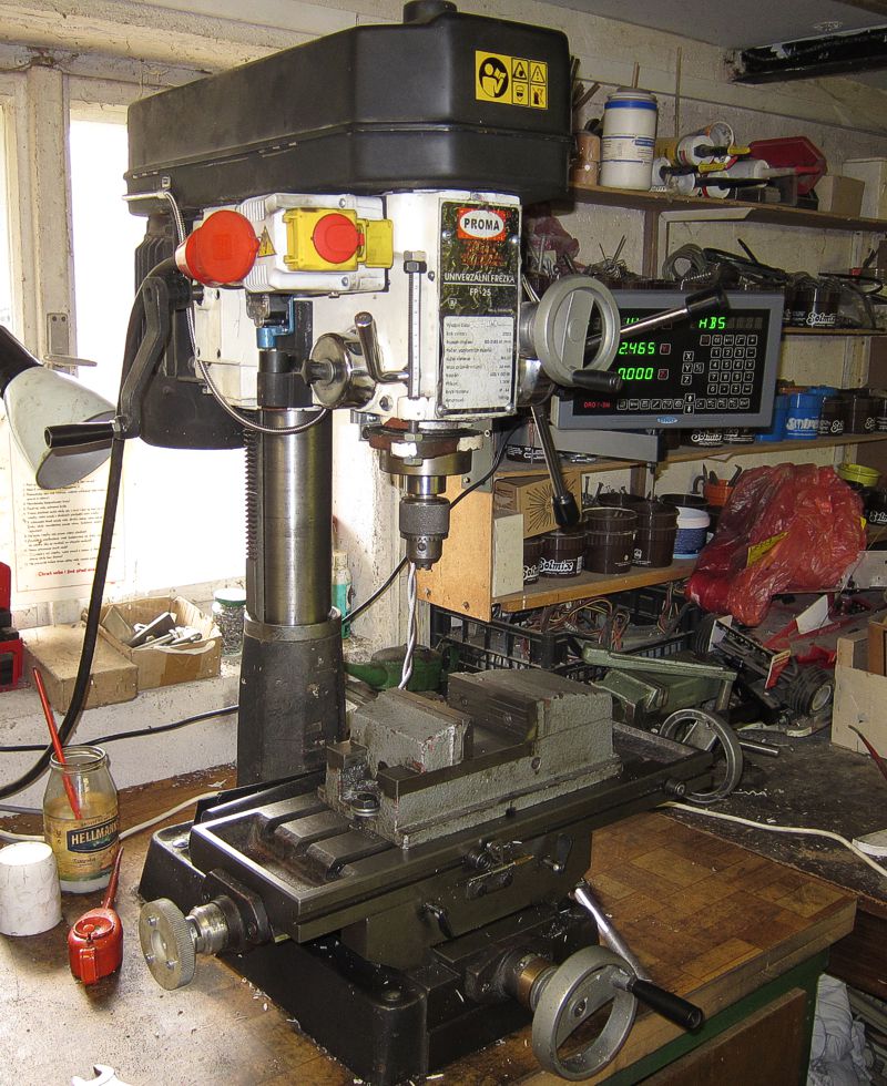

Na své stránky jsem doplnil montáž digitálního odměřování na uvedenou frézku.
Snímače jsou od firmy Jirka & spol , vlastní zobrazovací zařízení od firmy uni-max.
http://www.jova1.cz/dilna/frezka_fp25/frezka_fp25.html

Dobrý počin! Pepíku, ještě kdybys doplnil celkové foto na frézku, včetně zobrazovače. Dík.
jova
Příspěvky: 2561
16. 10. 2015, 9:35
Pro tebe to nafotím, ale budu muset nejdříve vymést pavouky, mám to jen chycený na boku police.

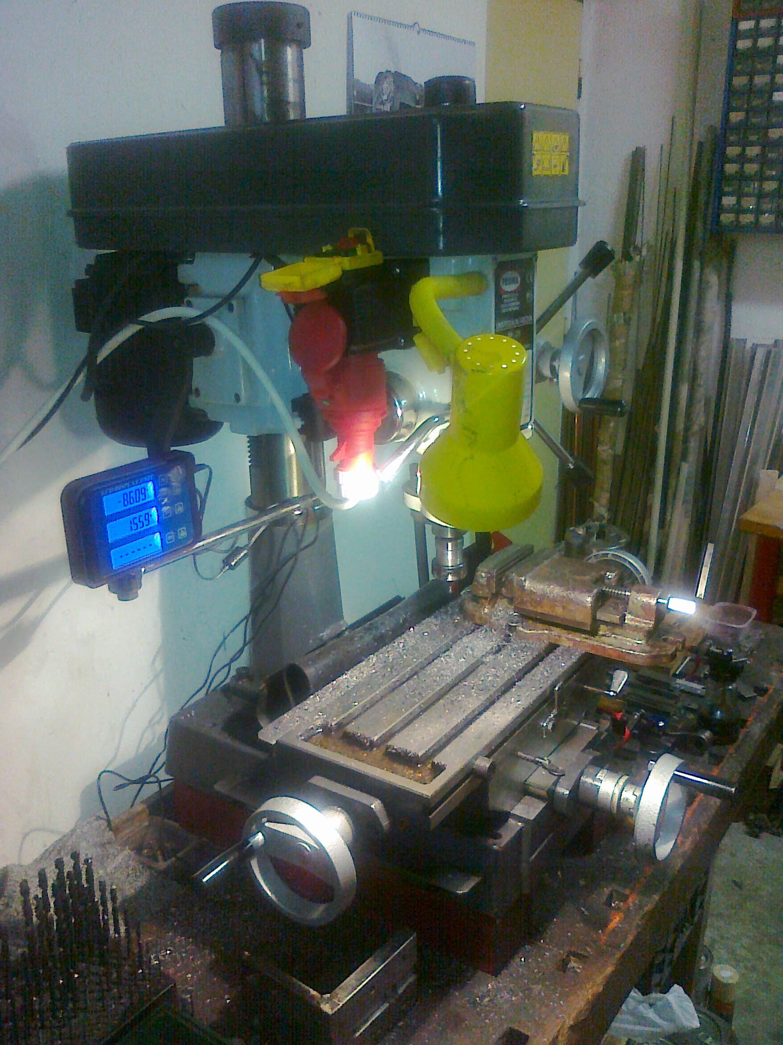

jo mám taky na FP-25 odměřování. Je to z posuvek a displejem od firmy Wabeco. Podélné odměřování jsem dal dozadu (pod přidaný L profil) a příčné odměřování vlevo na rám frézky, také pod L profil. Pro umístění displeje jsem použil ramínko od plastového krytu vřetene (sejmutí krytu byl první "kaizen" (vylepšení) frézky) :) Pak taky přidání lampičky (sehnal jsem trafo 24V, tak mám bezpečnou lampu - na burze v Držkově) Frézka není na žádné "úběry", ale mě úplně stačí. To pancéřování kabelů musím dát taky, aby se ostřiny od TK fréz nezaštipovaly do izolace. Vypínač motoru jsem otočil o 90st, protože se mě to pletlo do kliky zdvihu.A.

A neomezuje ti ten snímač podélného posuvu rozsah příčného posuvu? Já se to tam pokoušel taky vecpat, ale ta guma a sloup dost překáželi. Nakonec to šlo pod lože kde je na to místa dost.
Ten otočený vypínač, no nevím, asi by se mi takhle dost pletl při frézování. Mě osobně kabel přes kliku nepřekáží, jen mi klika hoblovala jeho gumu, tak jsem jí omotal izolačkou a je klid :D Takhle se mi zdá, že klice spíš překáží to zobrazování. Proto to moje šlo doprava.

almac
Příspěvky: 737
Bydliště: Liberec
16. 10. 2015, 10:11
NN ten příčný posuv není dotčen, ta guma má dost prostoru na to, aby se tam naskládala. Jde to mimo "vlny" , které svou tuhostí dělají největší šířku. To zobrazování - měl jsem radost z toho, že jsem krásně využil tu chromovanou páku i s upevněním a ještě na tom jsou klouby pro přestavování a polohování. Teď na tom frézuju TK frézama a je to radost (až na ty ostřiny všude) Jede to jak to másla a frézka o tom ani neví. A.

jova
Příspěvky: 2561
16. 10. 2015, 10:16
Já když jsem to měl všechno dole, tak jsem ještě vzadu u sloupu obrousil kus nálitku. Trochu se tím zvětšil rozsah posuvu, protože už do toho narážela matice posuvu.
almac
Příspěvky: 737
Bydliště: Liberec
16. 10. 2015, 11:13
rozumím. Taky jsem si všiml, že příčný posuv vzadu nevyužívá celou dráhu vedení, a vepředu to v konci naráží do šroubku noniusu. Velikost přísuvu ale pro mě není limitující (spíš jsem přemýšlel vyhodit litinové matice a dát tam bronzové anebo dát kuličkáče). A.

Slíbené fotky. Moc tam toho z toho odměřování vidět není, vše je hezky skryté :wink:

16. 10. 2015, 2:49
Pepiku dík! Tady u té frézky mě zajímalo umístění panelu vzhledem k tomu, že při vrtání máš ovládání z jedné strany a posuv po sloupu z druhé strany. To znamená, že to bude "zavazet " na obou stranách. Samozřejmě není to podstatné, důležité je že frézka se posunula v kvalitě ovládání.
jova
Příspěvky: 2561
16. 10. 2015, 3:03
Právě proto, aby panel nepřekážel a i kvůli otřesům, jsem ho namontoval na tu polici. Dá se ještě díky ramenu vyklopit o 30cm vpravo. Takto je hezky nadosah a při vrtání nepřekáží.
