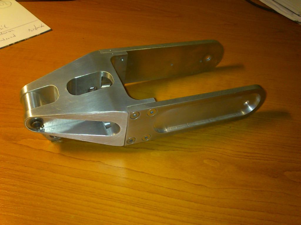

Mám na Vás prosbu. Potřeboval bych nakopnou jak nelíp vyrobit/upnout tento dílec. Tohle na fotce je ze tří dílů a zákazník to chce vcelku. Bude se to obrábět ze 4 stran to je jasný. Ale nějak mi došly nápady jak to upnout - po odfrézování toho vnitřku to ve svěráku povolí. Jak by jste na to šli? Dík. Jen pro info: rozměry cca 220 x 80 x 40mm

dej do na rotacni osu, na konci te vidlice si nechas kus materialu pro podepreni, ktery pak odriznes

Nebo odfrézuj kousek a potom vlož mezi rozpěrku kterou utáhneš

Tu vidlici bys mohl dělat na stojáka už na čisto, vyhrubovat v jedné hladině a v té samé hladině dodělat na čisto a tak postupovat od shora dolů třeba po 1mm. Když se dostaneš pod rádius, přerušíš operaci a doděláš tou samou válcovou frézou rádius. Pak pokračovat v té první operaci. Ale nevím, jakým brčkem pak chceš udělat ten vnitřek u paty vidlice.

Bohužel do 4-té osy se mi to nevejde. To vylehčení uvnitř vidlice tam nebude. Asi na to udělám přípravek - něco se mi rodí v hlavě - pak dám foto. Vzhledem k tomu, že to bude cca 10-20 ks tak už se asi ten jednoduchej přípravek vyplatí.

Podle mě napřed udělat vnější tvar. To odlehčení z boku vyplnit vhodným plechem, upnout do svěráku a třmen vyfrézovat do půlky + 1 mm, vložit kostku (hliníkovou, ne železnou, kvůli roztažnosti). Obrátit ve svěráku a totéž z druhé strany. Bude to sice na víc upnutí, ale bude to přesné.

to na obrázku je ze třech dílů také z důvodu úspory materiálu a je to i konstrukčně řešeno na tři díly.
Pokud zákazník požaduje jen z jednoho kusu, začal bych překreslením s úpravami na vyrobitelnost z jednoho kusu.

Samozřejmě to překreslený mám. Ale popravdě tam toho na úpravu moc není. Cena materiálu se neřeší .... jde o zpracování a vzhled - jde to do asi dost drahé záležitosti. Jinak to asi nakonec budu upínat přímo na stůl do přípravku a ve svěráku se dodělají jen ty boční věci. Ten velký vnitřní prostor se vyřízne až nakonec. plán je takovej, že v mase toho prostoru co příde pryč budou dva šrouby, kterejma se to chytí k přípravku. Proto se to musí vyříznout a ne odebírat komplet materiál. Chtěl bych z každý strany vzít půl a nakonec tam nechat uprostřed tak 0.2 materiálu a pak to vylomit. Ze zbytku se dá vyrobit další díl podvozku ...

nevim za kolik to prodas, pri tom poctu kusu by se rotacni osa snad zaplatila a do budoucna se bude urcite hodit

Rotační osu mám - poměrně slušnou. Všechno ostatní se v ní bude obrábět. Bohužel ta spodní vidlice se mi tam nevejde. Vlastně vejde, ale už mi na stole nezbude místo na koníka a obrábět to takhle vyložený je nesmysl ....
- Příspěvky: 10272

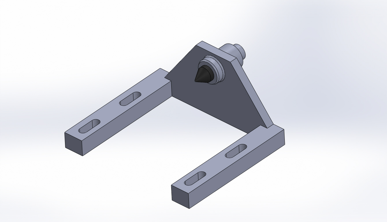

tak si udělej obkročnýho koníka
- Příspěvky: 10272
upínáš po stranách abys ušetřil délku pracovní plochy.
Martinhora
- Příspěvky: 1011
- Registrován: 17. 2. 2009, 11:19
- Bydliště: Rokycany
Aha. To je dobrý - to by se časem mohlo hodit na víc věcí. Navíc ten hrot může bejt klidně až mimo stůl ....
- Příspěvky: 10272
přesně tak
