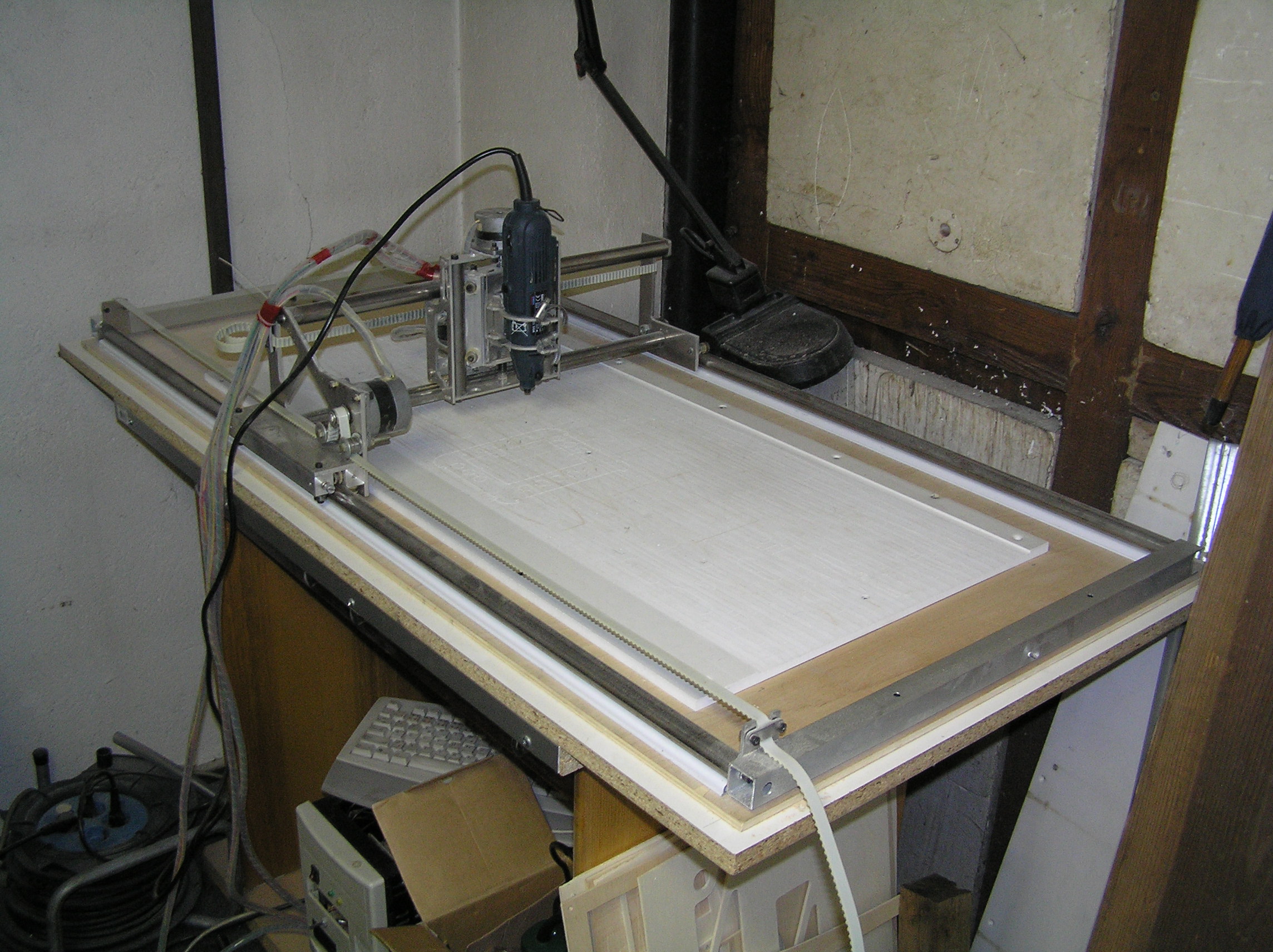

Zdravím

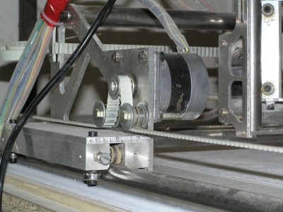

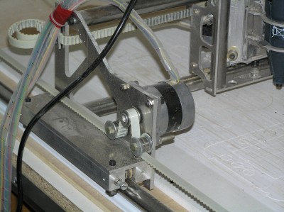

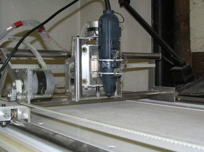

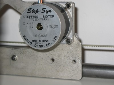

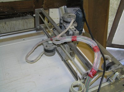

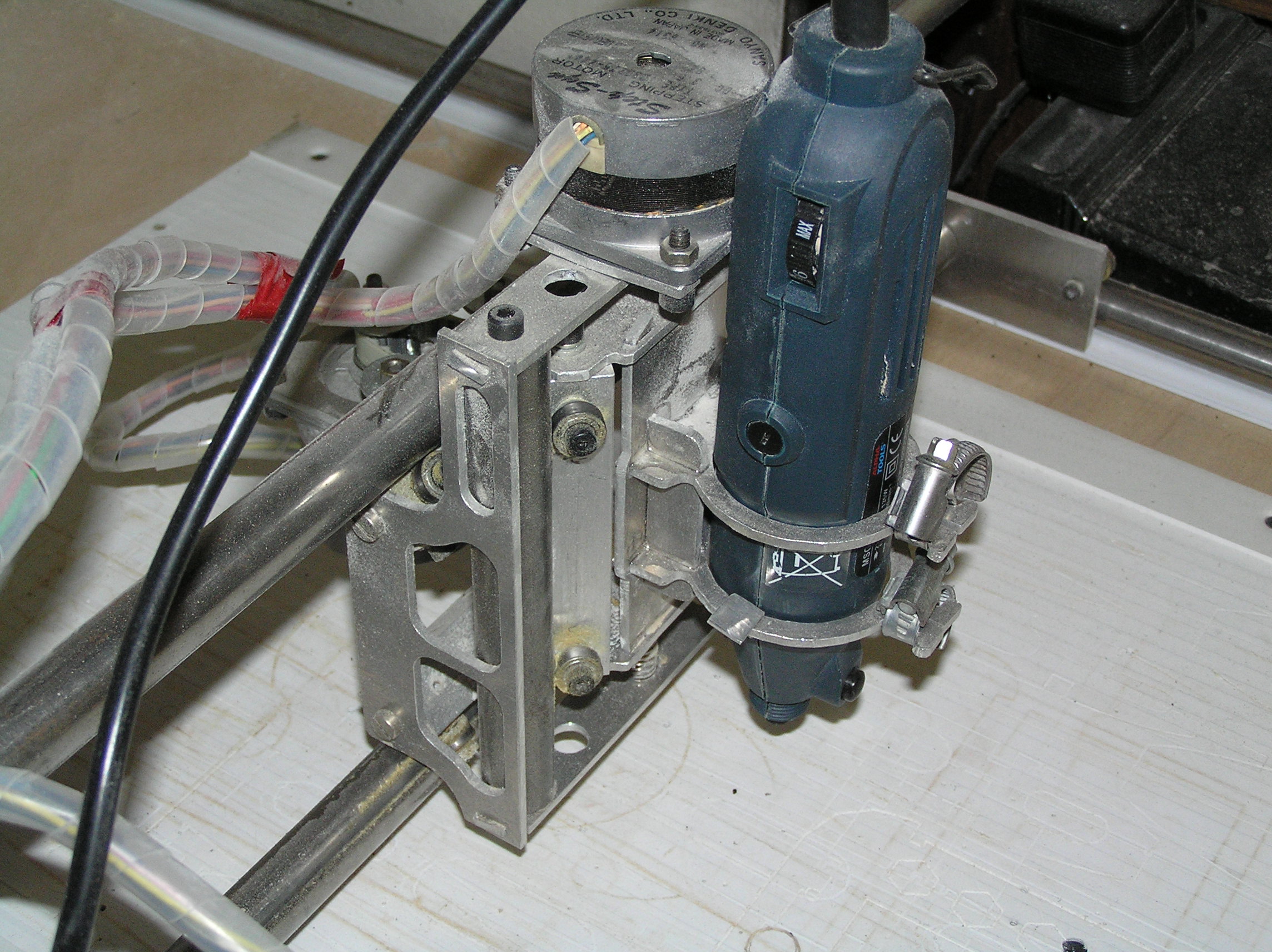

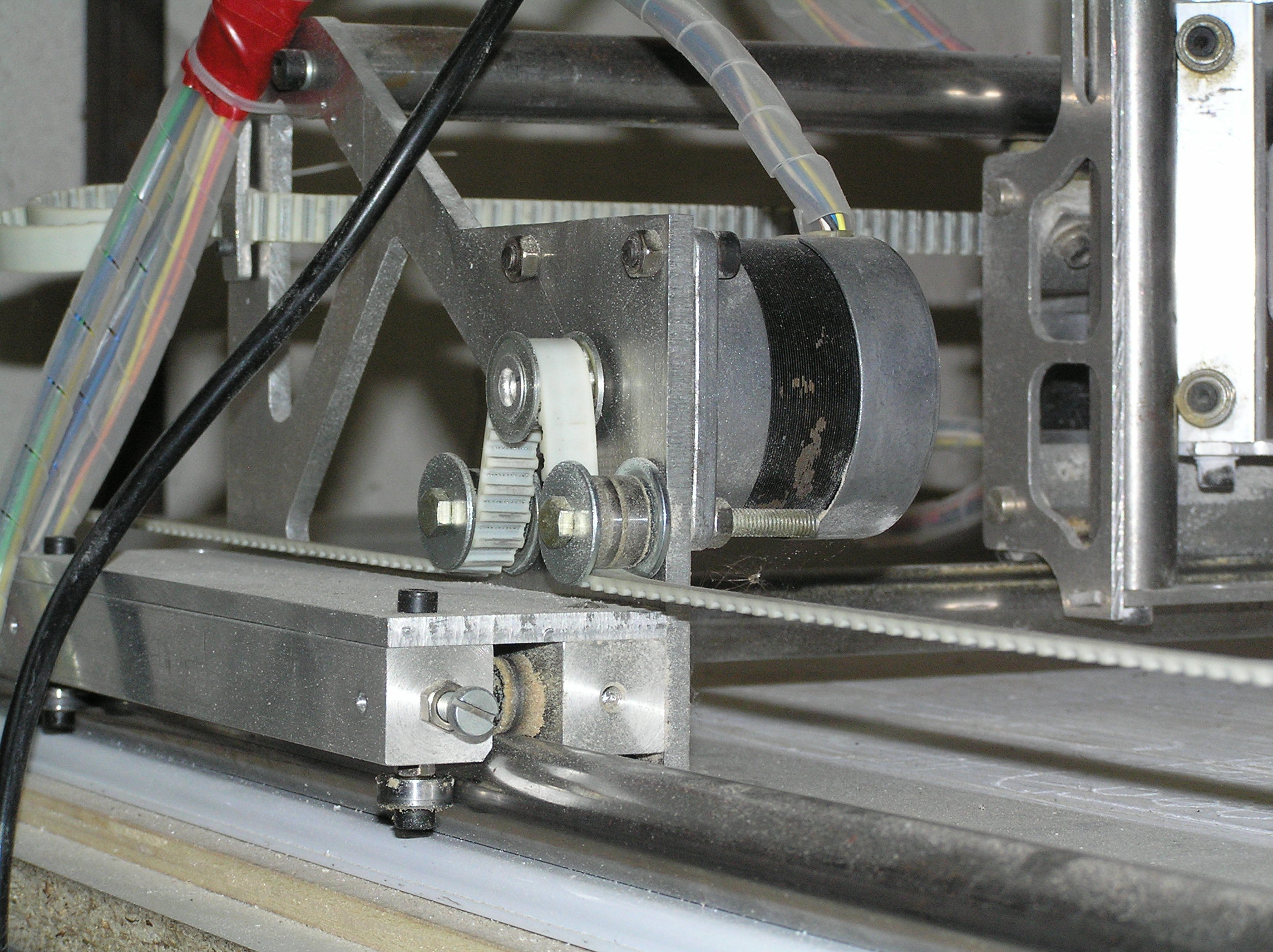

původně jsem myslel, že to sem ani nedám když vidím ty krásné konstrukce. Nic méně tuto mašinku na jsem si udělal v polovině roku 2007 podle podkladů, které mě poslal www.digisonic.cz. Původní pracovní plocha byla 600x210x36mm já jsem ji zvětšil na 900x350x50mm,vedení je po ocelových tyčí průměr 20mm, kuličkové uložení všech os pomocí ložisek. Pohon osy X,Y obstarávají ozubené řemeny a jeden trapéz 10/2 na ose Z, použité KM jsou sanio denki viz foto, elektronika řízení je s obvodem TA8435 od A.Maczaka, řídící program pod DOS, import HPGL a DXF, vřeteno EXTOL. Zatím k mé plné spokojenosti frézovala balsu, překližku a umakart.
Zároveň přemýšlím o nové konstrukci. Zamlouvá se mě konstrukce TRON, kterou tady prezentoval wolf.

jaky to zvlada rychlosti posuvu a jako to ma presnost a silu s tema remenama ??
Svoby
Příspěvky: 267
Registrován: 25. 1. 2008, 2:42
Bydliště: Lysa nad Labem
22. 10. 2008, 9:03
Prima masinka. Jen se zeptam ,nekrizi se ten portal kdyz mas remen jen na jedny strane?

Zatím jsem nic nepozoroval. Je pravda, že zatím používám frézy o průměru 1 mm.

a jaka je ta presnost rychlost a sila ??

Přesnost je 0,2mm, sílu nevím
rychlost nastavená v programu při posunu na pozici osa X,Y 2000 mm/min, Z 500 mm/min. standardní rychlost frézování osa X,Y 700 mm/min, Z 500 mm/min. Při frézování překližky je rychlost osy X,Y 350 mm/min, Z 200 mm/min.

já s touto mašinkou jezdím překližku 1300mm/min a je to pořád v pohodě freza 1,6mm

skusal si aj plexi? to je totiz ciel mojej prace a tiez som zvedavy na to krizenie osi. bol by som velmi rad ak by si to vyskusal a dal vediet. rychlost posuvu, priemer frezy, otacky...
dakujem
(robim to ako skolsku pracu a teda naklady musia byt minimalne, cize v pripade pohananej len 1 strany posuvu by to bolo o dost jednoduhsie=>lacnejsie)

zatím jsem neměl možnost vyzkoušet plexi, jelikož ho nemám. Podle nastavení v programu je pro plexi tl.3mm, průměr frézy 1,2mm rychlost frézování 100mm/min, otáčky vřetena 10.000. Podle mě ta rychlost může být vyšší tak kolem 700 - 900 mm/min.

diky za infosky. presne take daco som potreboval vediet. a hned mi vznikli aj dve dalsie otazky:
1) potiahne mi 130W vreteno frezu 1,2mm?
2) pisal si, ze to ti poradil program. aky?
