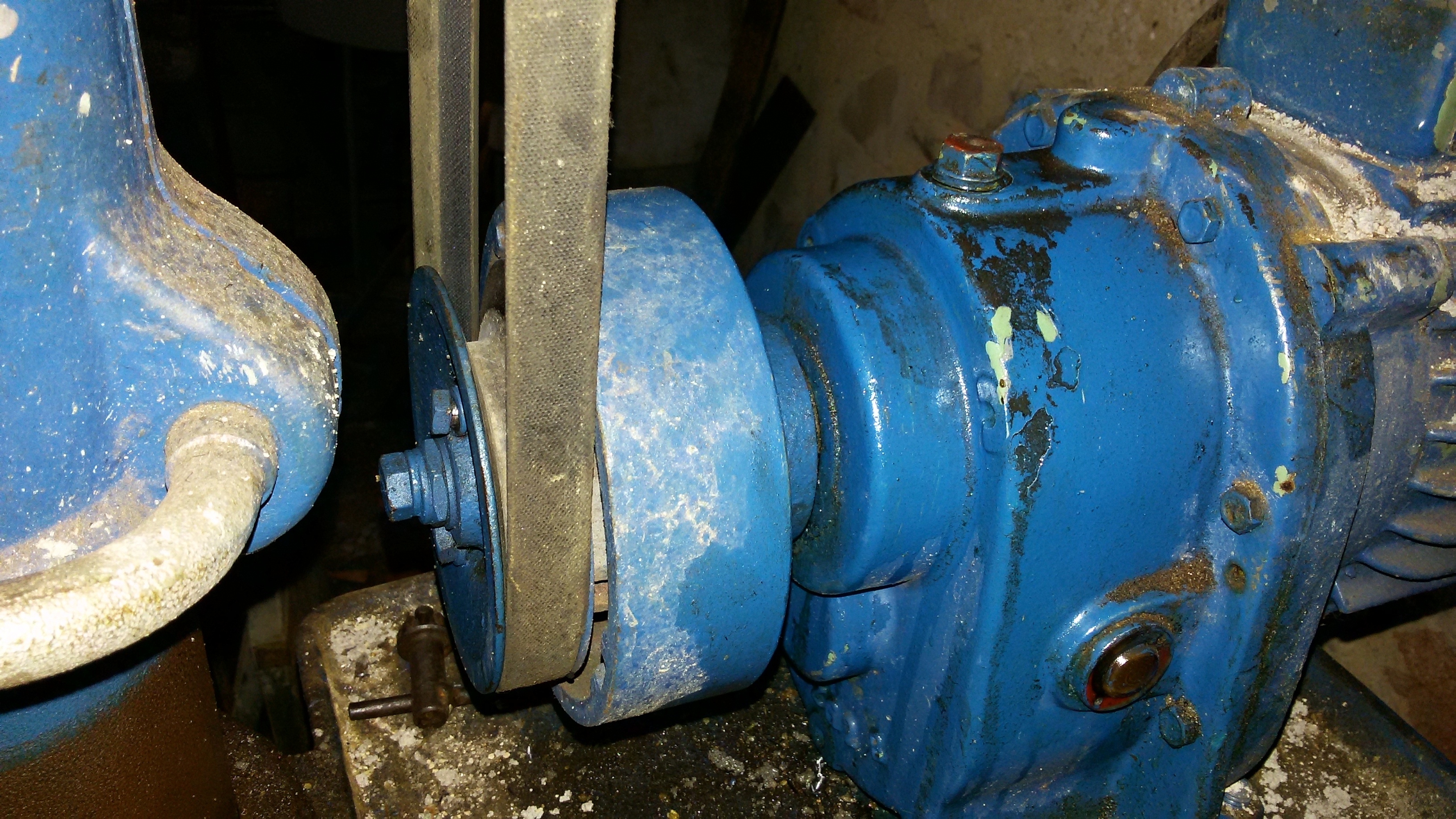

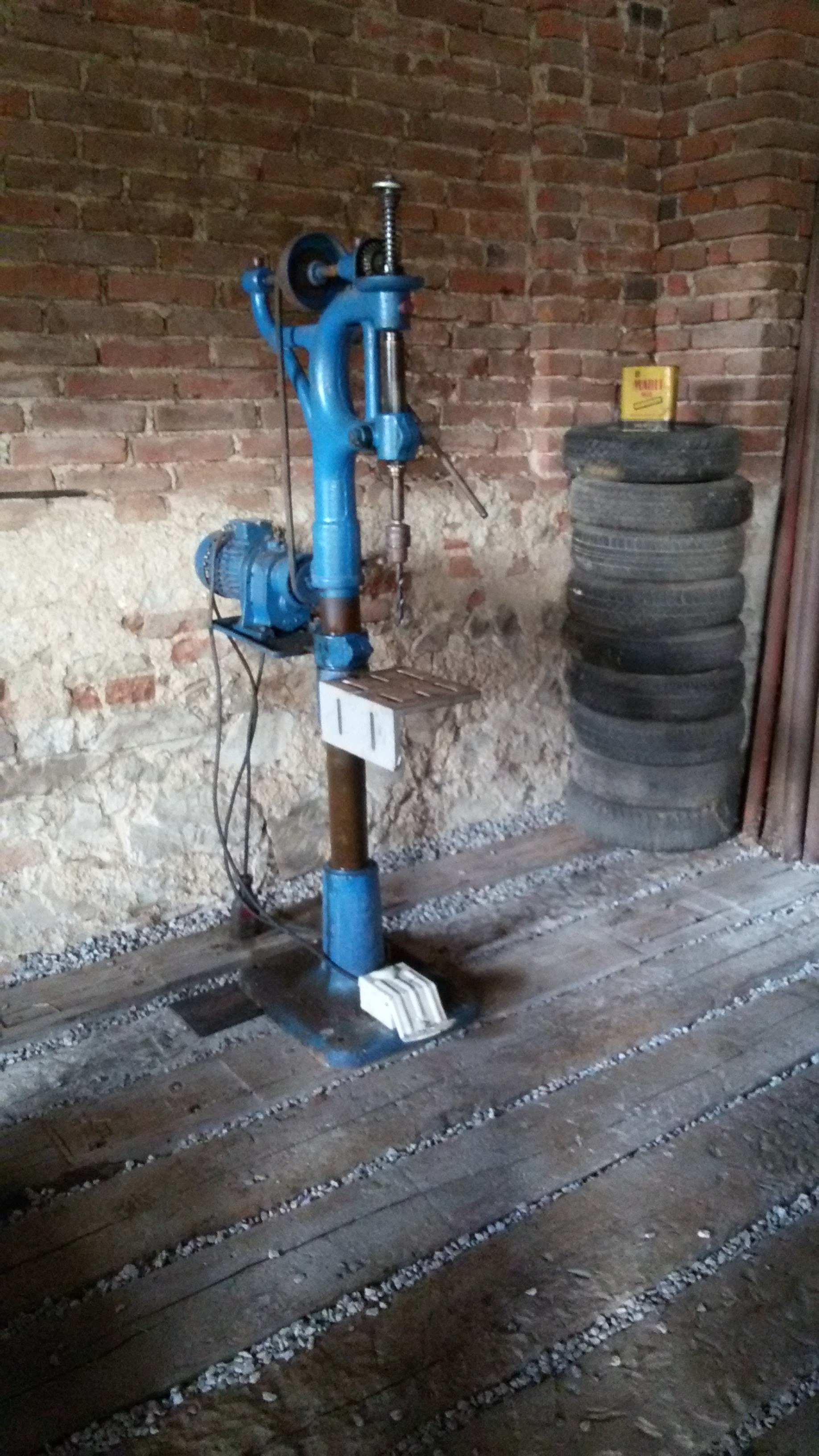

Dobry den,
poridil jsem tuto vrtacku ale mam pocit ze je prestavena. Je tu nejaka dobra duse, co by me urcila co vse tam je jinak? Popripade jestli vubec to jde vratit tak jak to bylo?
Na fotech je videt co k tomu mam :)

Motor stojí na stole. Stůl je udělanej "napevno" asi pro nějakou jednoúčelovou činnost (sukování? - tomu by napovídala i vracející pružina, ta tam taky nepatří). Chybí kryt oz. kol, kolečko posuvu, páka asi taky není origo. Vrtat to ale asi bude.

Stul je polohovatelnej, a to posuvne kolecko tam tedy bejt ma jo? Videl jsem uz podobnou, a ta to mela taky jen na paku. Dily jako to kolecko atd jsou asi problem co?

Je možný, že kolečko bylo jen na luxusnějších modelech. Každopádně pokud to je k použití, není co řešit.

Nekomplikoval bych si život. Pro originál stav bys pravděpodobně musel zrušit tu vracecí pružinu, vyrobit víčko na ozubený převody, vyhodit motor s převodovkou a použít buď transmisi :) nebo dát motor dolů a k němu ještě předlohu se stupňovitou řemenicí a vidlicí na přehazování rychlostí a možná i něco dalšího. Jestli fachčí, tak bych jenom vrtal a vrtal a ...
