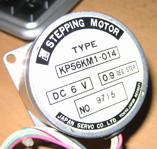

staviam (aspon sa snazim) moje prve CNC. momentalne pracujem na driveroch. volba prisla na obvod s TA8435H. vyzera pre moje ucely najschopnejsie. stiahol som to z: http://maczaka.webz.cz/deskata.htm je tam pisane, ze treba vypocitat hodnotu odporov R2 a R3 podla pouzitych motorov. ale ako?
tento motor
tento motor

Dej tam pro zacatek 0,68 ohm a pak to doladis, az budes jezdit. K

no dobre. skusim. na co to tam vlasne je? co sa stane, ked dam viac, menej? co tym regulujem? (do elektriky sa ani trt nevyznam tak preto take blbe otazky)

ten obrazok som videl aj ja lenze v tabulke je R1 a R2 ale ja by som potreboval R2 a R3. neviem ci sa len nejako menilo oznacenie...
a dotaz k tabulke c. 1: ked nie je uvedeny odpor, tak to len prepojim?
c.2: v prvom riadku ma byt asi 0,3A pri 2,2R nie?
a este jedna: preco zacat na najnizsom odpore? hadam pri najvyssom, aby mi obvod nezhorel, nie? (a okrem toho kam dat tych 0,68R?)

Nehledej v tom vedu. V tabulce sice mas R1 a R2 ale je to vlastne jeden odpor, jen jsou paralelne (kdyz je teda pouzit). A na desce od maczaka to jsou odpory R2 a R3. Takze priklad ,pokud chces motor krmit proudem 1,5A tak R2 bude slozen ze dvou odporu 0.82ohm a 1.5ohm to same u R3. A kdyz chces proud 0,8A tak R2 a R3 bude 1ohm. A jinak nevim kam chodis kupovat soucastky ale tyhle odpory neni problem sehnat. Treba www.gme.cz www.ges.cz www.tme.cz
PS: ja tu tabulku neoveroval.Sam pouzivam odpory 0,56ohm a proud je asi cca 1,8A a navic merit se to moc neda.

cize ak dobre chapem, tak ked chcem napr. 1A tak tam kde ma byt R2 dam dva odpory 0,82R paralelne a take iste odpory dam aj tam kde bude R3? hej, tak?

Pro 1A bude R2=0,82ohm a R3=0,82ohm. (Či-li po jednom odporu)
Ale pro 1,3A bude R2=0,597ohm (Či-li 0,82ohm+2,2ohm paraleleně tj. 2odpory) a to stejné pro R3.

jaaaaaaaaj no jasneee. :idea: tak to uz hej. rozumiem. diky moc vsetkym zucastnenym. koncim debatu (z mojej strany) 8)
