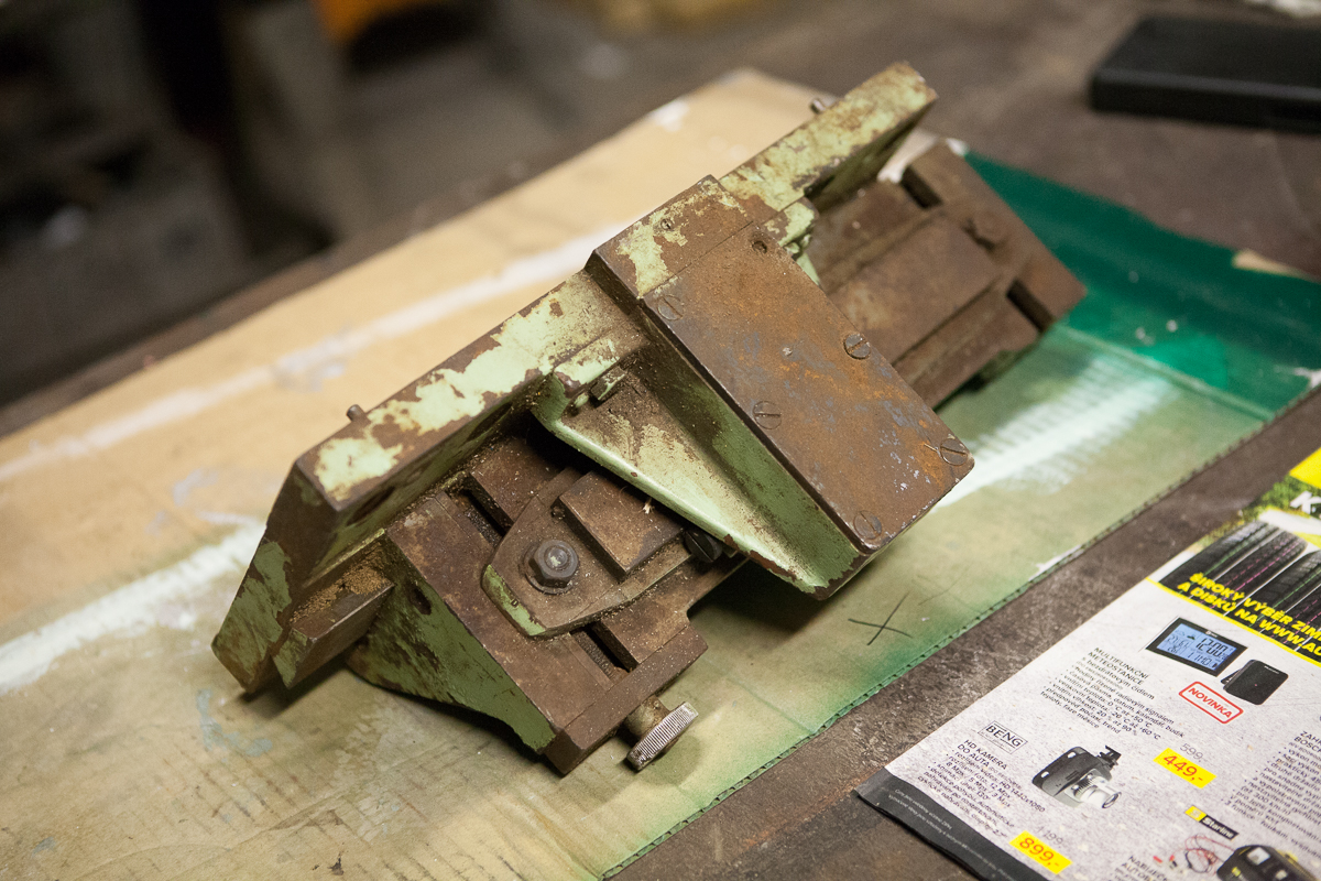

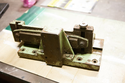

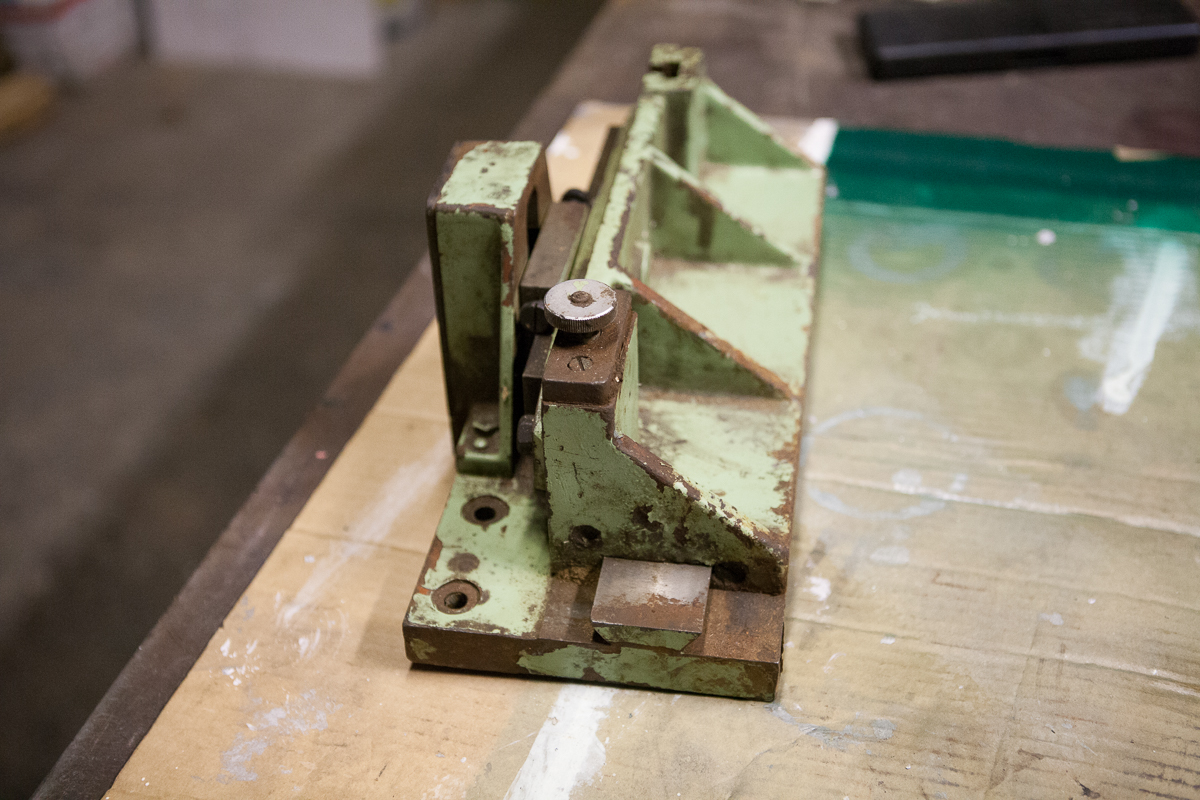

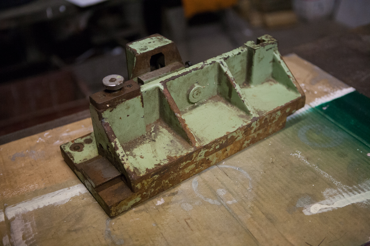

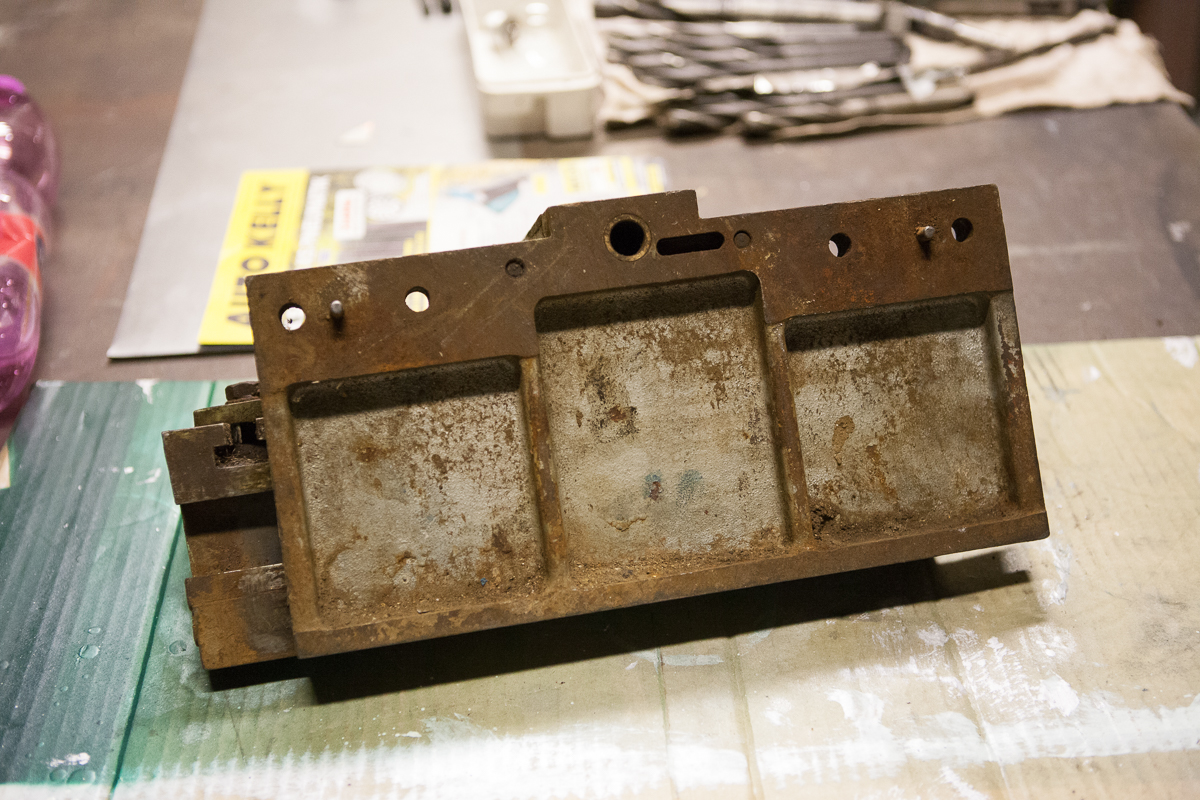

Nazdar odborníci,
mám tady kuželové pravítko, bylo mi prodáno jakože na su 32, ale na tento soustruh nepasuje, na jaký soustruh je?
Co kněmu ještě chybí??(pokud možno fotky)
Nikdy jsem skuželovým pravítkem nesoustružil a proto odpusťe stupidní dotaz:
Při soustružení kuželu se otočí nožová hlava o 90 stupňů a průměr se dělá nožovkou která nahradí příčný suport?
Dá se toto pravítko předělat na su 32?

je to tak, že uložení přísuvového šroubu se pohybuje po šikmém pravítku - ve zvláštní objímce. To znamená, že šroub tahá suportem podle toho, jaký je sklon šikmého pravítka. Měl by k tomu být držák na suport, který drží pravítko v určitém místě (v ose X). Soustruh musí mít prodloužený přísuvový šroub. Na soustruhu to mám, ale nepoužívám to - musí se všechno seštelovat a bojím se, že při normálním soustružení by mi ty všechny nastřádané vůle vadily. A.

s namontovaným kuželovým pravítkem se průměr kužele dělá tedy nožovou hlavou natočenou o cca90st??
to potřebuju vědět.
jinak to spojení pravítka tyčí zafixovanou pevně na lože je mi jasné i funkce pravítka kromě toho jakým stylem se ubírá průměr
Dík

nožový suport může být v jakékoliv poloze, s kuželovým pravítkem je to nezávislé
průměr se ubírá stejně jako bez pravítka, nastavuje se přísuvovým šroubem, jen Vám to při pohybu suportu v podélném směru "samo"
trochu přijíždí a odjíždí na přísuvu. Na kuželové ploše to už pak samozřejmě je rovnoběžné, odebíráte pak už stálou tloušťku třísky. (úplně stejně jako natočeným nožovým suportem). Udělátko z mechanického dávnověku

možná není zřejmá jedna věc - pro použití kuželového pravítka je nutný jiný - delší šroub suportu který má axiální ložisko v té kostce na pravítku

delší přísuvový šroub - už jsem psal 9.11. Tak jako tak se to musí svrtat se suportem, stejně si myslím, i kdyby to bylo na typ soustruhu, ke kterému to je, tak dodatečná montáž také potřebuje vrtání děr a svrtávání (že tam není příprava). A.
