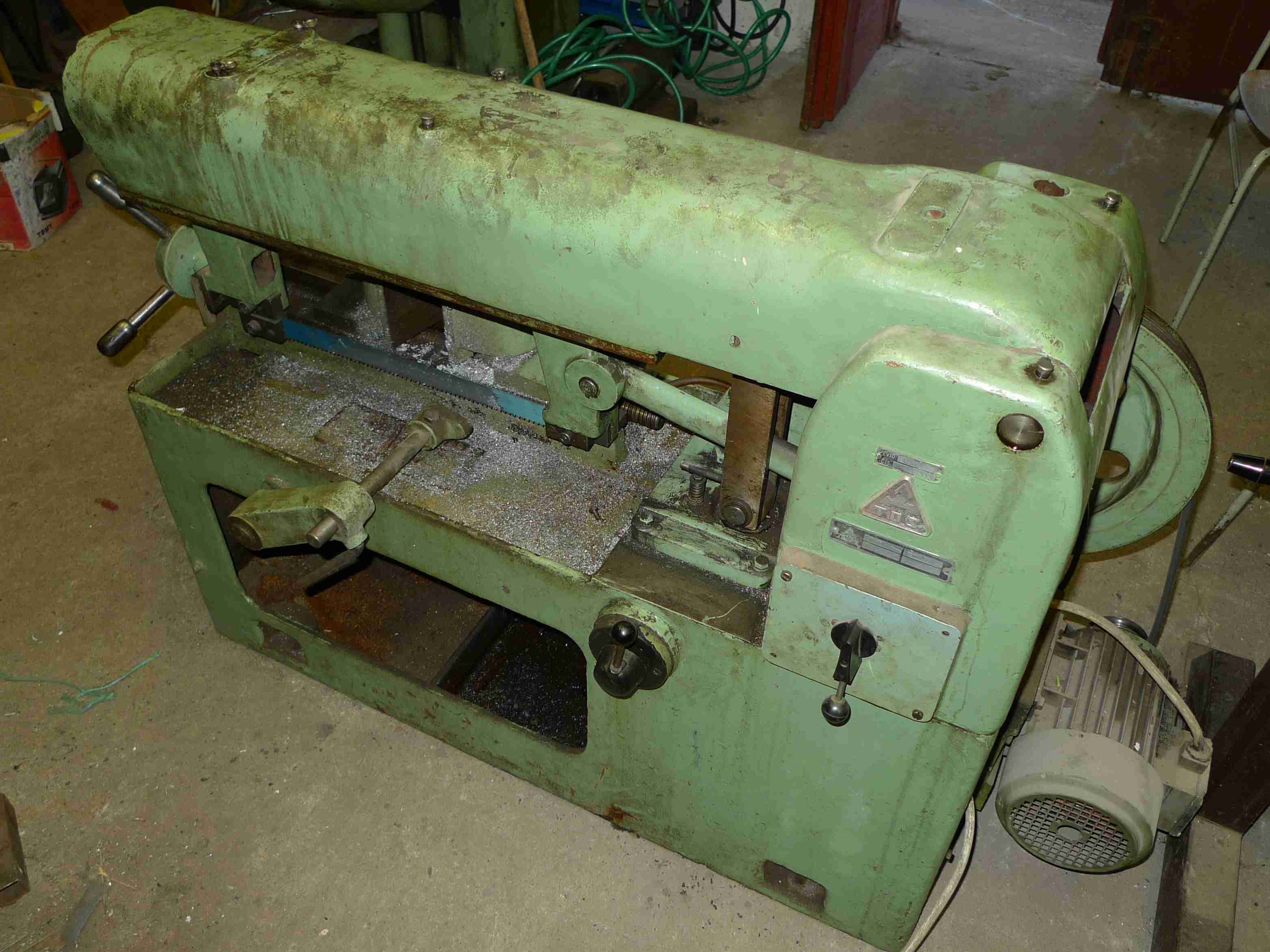

Dobrý den,
u mé rámové pily PR 20 chybí štítek /Kruhový/ u páky na spouštění a zvedání ramane. Nemohl by ho prosím někdo vyfotit a dát sem ?
Nebo nemá někdo takový štítek na prodej?
Děkuji a s pozdravem : Kotrč

Jestli na to nezapomenu tak štítek zítra vyfotím. Já s tou pákou točím spíš zpaměti a podle toho co dělá rameno.
Já bych bez chlazení neřezal vůbec nic. List tím zbytečně trpí. A to za cca 1/2 roku co pilu má jsem řezal jen Lprofil a pár ks hranolu. Akorát je potřeba zadělat ty boky jinak emulze vyschne. Když neřežu tak i hadrem ucpávám odtokové kanálky.

jednoduše řečeno (pokud se nepletu) uprostřed je nulová poloha - doleva spouštíš dolu - čím víc doleva tím větší krok dolu - doprava to funguje stejně ale nahoru
- chladit je základ - chladím pokaždé !!! - proud emulze ti chladí a vyplavuje bordel ...
- zadeklovat oba boky ... jednou za rok dolít trochu emulze
- promazat vedení v ramenu + ozubená kola + čepy ... případně vypustit stávající hydraulický olej v soustavě (na boku je vypouštěcí ... šroub) + vyčistit - nalít nový hydraulický olej
- seřídit přítlačnou lištu na nulovou vůli
- zkontrolovat elektrickou část - to jest automatické vypínání v horní poloze
- případně zprovoznit automatické zvedání a vypnutí po dokončení řezu
- pak dobré je mít podložku na podepření děleného materiálu

Tady je fotka toho štítku. Bohužel lépe to díky světelným podmínkám nevyfotím. Emulzi používám AG COOL B 324 W, ale nejlepší je domluvit se přímo s Aknel. Já jsem chtěl univerzální emulzi (řezání, broušení, vrtání, frézování, soustružení, ...). Jedině mě strojař co mi doporučil Aknel varoval před nějakou verzí EKO, protože to prý všechno uleptá.

menší oprava ... do obr. jsem ti dal popis jak to funguje u mě
*ovládání je plynulé bez skokových změn
