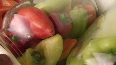

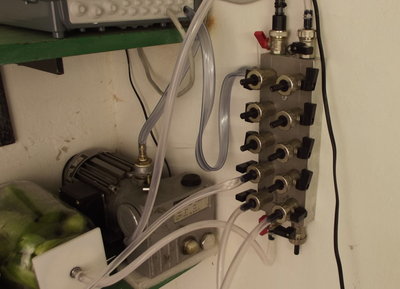

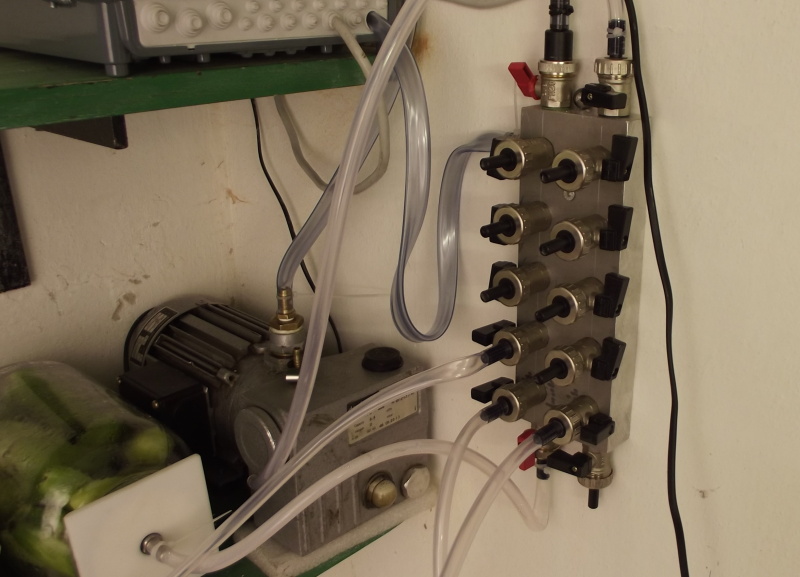

Rozmyslal som co by sa stalo keby som zo sklenych poharov vysal vzduch a v nich by bola zelenina. Napada ma to vzdy na jar, ked uz vsetko v sklepe hnije alebo je vsetko suche.

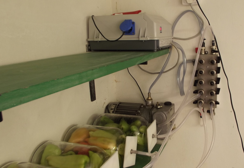

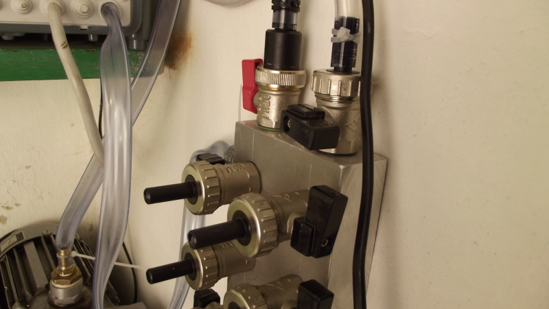

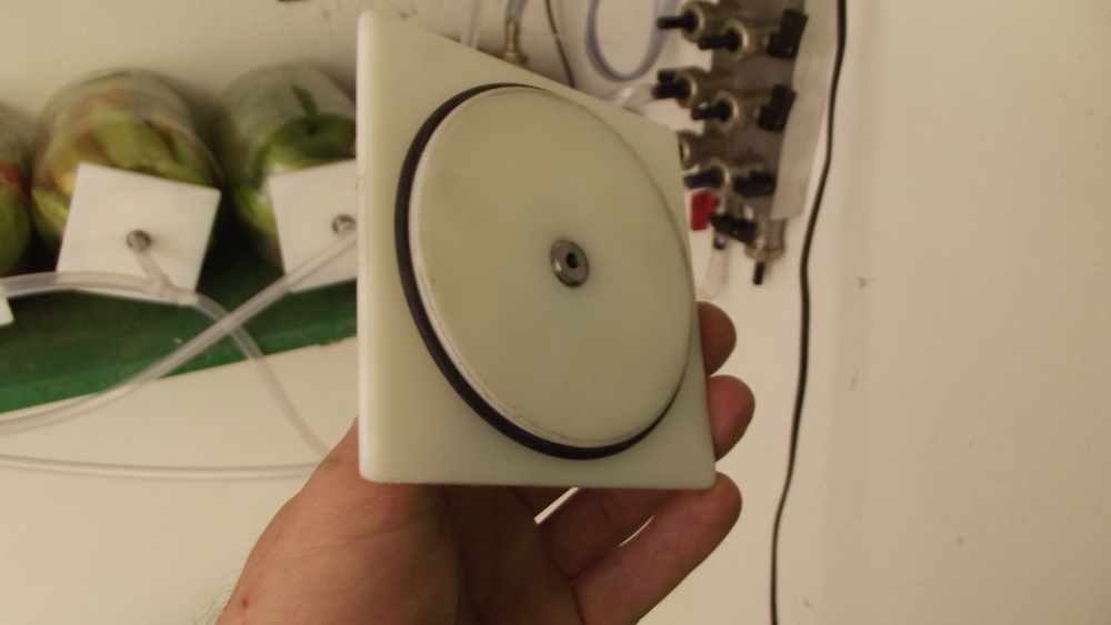

Mam olejove pumpy co dokaze vysat vzduch na 100% (resp 99% podla teorie) a tak som investoval 50,-eur do vypustacich ventilov, hadiciek a "O" kruzkov. Nejaky mat. som uz mal doma(hlinik, krabica, regulator podtlaku atd.) a tak
som to po par veceroch zbuchol do kopy. Samozrejme som bol presvedceny, ze to bude perfektne fungovat. Nemam na mysli technicke prevedenie prace, ale system ako taky. Skusky na tesnost systemu boly uspokojive.

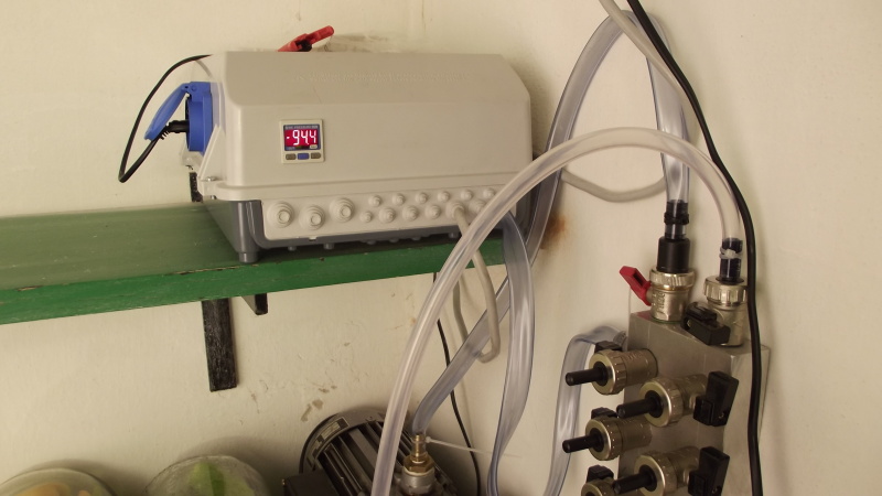

Nastavene to mam na -93 az -95% vakua. (treba mat na pamati aj atmosfericky tlak ktory sa meni) Pri zamracenom pocasi dlho cucalo na -99% a niekedy az prehrievalo pumpu.

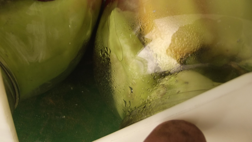

Nalozil som ako prvu, na dlhodobejsie uskladnenie, papriku. Frekvencia pumpy bola zo zaciatku casta, ale postupne sa to normalizovalo. Na niektorych poharoch som zbadal rosu. Neviem preco. Niektore zostali suche.
Po mesiaci som ochutnal ale zatial som nezbadal nejaky ubytok z kvality cerstvosti, ale to je velmi kratucka doba. Uvidim na vianoce. Zaujimave ze jedna mechanicky poskodena paprika mi zacala nejak zvlastne hnit. Plesen ziadna.
Postupne budem pridavat potraviny a robit referencie ako sa co sprava, co sa oplati, co pokazi a ci to ma zmysel.

Udelane to mas pekne jen nevim zda to na potraviny je to prave. Na sklenicich je videt kondenzace vody, ktera ma zustat v ovoci. Navic teplota nebude mam obavu uplne idealni ani konstantni. Velke sklady ovoce drzi pouze teplotu a komory plni mixem plynu.

P.S. Nepises nic o udrzovani nejake stabilni teploty. Te nadobe skoro na tele motoru myslim nebude uplne juch
