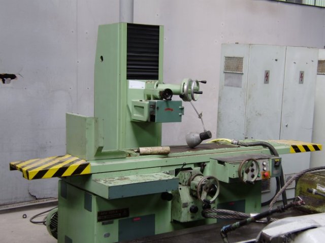

Podařilo se mě sehnat rovinnou brusku magnetku TOS BPH-320A.
Prosil bych zde všechny odborníky- robokop, QNX,Mad_BOXs,Josef,Pupak,kovohemil.........(abych se někoho nedotknul, že není uveden :D ).
Můj záměr je přestavba uvedený mašiny na CNC. Chtěl bych znát Váš názor a případné návrhy pro řešení. (Výkony, motory, vedení, řízení...)
Díky za Váš čas.

Pokud je ta bruska v dobrém stavu, tak bych na ni ani nesahal a provozoval, tak jak je.

Jestli jí chceš předělat na CNC tak to mi jí radši prodej. Já ti seženu něco jiného na přeďělávku. Chtěl bys aby brousila nějaké tvarové plochy? Já myslím že je to zbytečné. Vždyť roviné brusky mají podélný posuv hydraulický a příčný posuv je strojní. Některé brusky mají i samočiný svislý přísuv v úvratích na doraz. Tu už je vlastně automat tak proč předělávat na CNC?
Já být majitelem takové magnetky tak skáču radostí 4 metry do výšky. :lol:

Je hloupost to predelavat na CNC. Co by jsi tim dosahl ?
Max. bys mohl udelat uber v ose Z a navrat v Y. ALe ja bych to nedelal vzdyt je to zbytecne.

Brusky BPH jsou velmi dobré stroje. Pokud se na ní někdo nevyřádil, a z fota to tak nevypadá, tak tu brusku provozuj tak jak je. O dobré BPHáčka je stále nouze. Ta modernizace by byla drahá a dosti složitá.
Jinak jsou brusky CNC s hydropohonem stolu, který je taky odměřován, a ostatní osy jsou už na kul. šroubech a servech.

Jsem stejného názoru přestavbu na CNC jen v tom případě že to pojede min 120h/týden jinak na občasné malé serie škoda financí a práce.
Pokud je v dobrém stavu nesahat. A pokud tak toužíš po CNC brusce tak koupit něco za šrotovou cenu a to předělat.

Omlouvám se. Vtažen do svých myšlenek o možné podobě budoucího stroje, jsem neuvedl, že bych si představoval přestavbu do podoby CNC frézky. Dělat z toho CNC brusku nechci. Znamenalo by to celkovou přestavbu. Na mašině se mě líbí, že je to fortelný poctivý železo.

No ne ze bych to schvaloval to vubec ne , te brusky je skoda.
ale jako prvni rade je potreba predelat ulozeni loze, ono totiz na bruskach to plave v oleji , nema to zadne rybiny nebo neco takoveho v cem by to pevne drzelo.

Radek-B: Myslíš tím zafrézovat klíny na stole a osadit místo nich lineáry?
Mám trochu obavu, že by domky v tomto uspořádání dostávaly kapky, protože to vyložení stolu je dost velké.

NO otazka co pak chces s tim delat , on ten stul je tam pouze polozeny jako treba na soustruhu. snasi silu pouze shora, tak jak je to to na frezovani moc neni. otazka ovsem je , jak moc to budes zatezovat.

Pokud chceš mermo mocí CNC frézku, tak tu brusku prodej a frézku si postav z výtěžku, nebo kup něco vhodnějšího na přestavbu. Na bruska na to zrovna nejvhodnější není.

Safra porte chlapi. Prohlížím mašinu horem spodem a nevím jak se rozhodnout. Spousta názorů o nevhodnosti na přestavbu. Nevím jak se rozhodnout dál. Prodat brusku a shánět něco jiného, nebo svoji konstrukci?
Stálo mě to dost peněz, ale myslel jsem, že takovej festovní kousek za to stojí a bude to mašina jako hrom!

Mašina jako hrom to JE!!! A pokud je provozuschopná a seženeš si na ní práci, tak se ti určitě i zaplatí...

nemam v posledni dobe prilis casu tak jsem to cetl az ted a nemuzu nez souhlasit
te brusky by byla skoda
na predelavku frezky najdes vhodnejsi zelezo
ted predelavam obrovske puvodne analogove rizene kopirky
je to osazene srouby a tuhe vcetne robustniho vedeni, hydraulicka protivaha na vretenik atd...
ty masiny maji odhadem 10 tun ;-D a o prestavbu si vylozene rikaji
