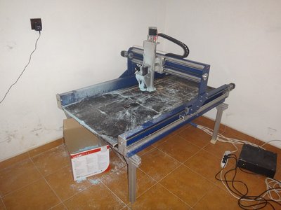

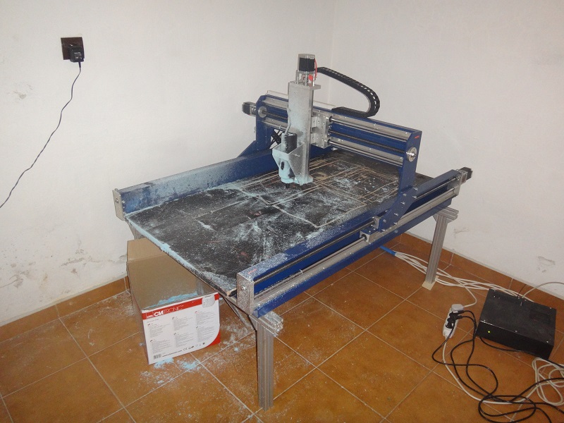

Zdravím mám problém s osou y. Asi po dvoch hodinách práce sa posunie o 1,5 cm. Mám pocit že to bude asi elektronikou. Jedná sa o H5 controller pre 4 motory. Nemáte stým náhodou niekto skúsenosť. Že by to bolo na výmenu alebo niečo s prúdom?
Příspěvky: 7092
22. 11. 2015, 9:35
a dělá to i když pojedeš třeba na poloviční rychlost ? čím to řídíš ? nedře ta osa někde? máš tam krokáče ? nastavit delší rampy , a třeba i delší pulzy. prostě se rozepiš takhle se nedá radit
Příspěvky: 10231
22. 11. 2015, 9:45
málo informací ,co foto konstrukce ?,krokový hračky moc neznám ale myslím že to může být i problém s mechanikou (v některých místech dře šroub nebo lineár ) taky může být problém ztráta kroku přetíženýho motoru + tření. Zkus snížit rampu a rychlost jestli se to změní.

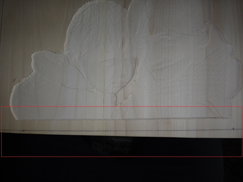

Na polovičnú rýchlosť som to ešte neskúšal ale keď som dávnejšie gravíroval celú A3 tak to nerobilo problém. Posielam foto čo mi to vlastne urobilo. Osa nevyzerá že by niekde drela, to som už pozeral. No a tie rampy a pulzy čo spomínaš to veru neviem čo je. Ovláda sa to cez mach 3.

Rampa je vlastně akcelerace jednotlivých os a když je větší než zvládne motor v závislosti na mechanice tak se začnou občas ztrácet kroky ,a protože tam není zpětná vazba tak se to pozná až na výsledném obrobku.Počkej až se probudí kluci co krokáče a Mach uměj ty ti poradí ,zatím by to chtělo nafotit parametry nastavení.

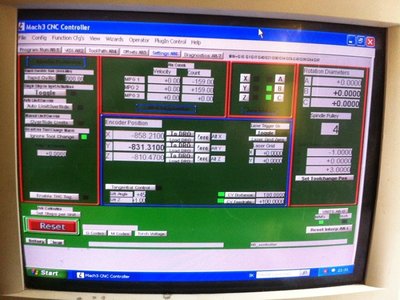

Pofotiť môžem parametre až zajtra. Aké parametre máš konkrétne na mysli? Myslíš že keď to beží alebo nejaké nastavenie v machu?
Příspěvky: 10231
22. 11. 2015, 10:07
nastavení Machu
andrejsk8
Příspěvky: 43
Registrován: 14. 12. 2013, 1:27
23. 11. 2015, 11:00

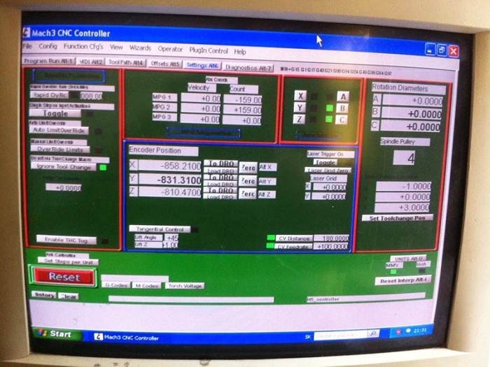

Posielam foto nastavenia.
Čo sa týka motorov tak by to malo byť toto:
H5 cnc ovladač - plošný spoj
Krokový motor 1,85 Nm - 4 ks
Zdroj napätia - 250 W / 24 V
Příspěvky: 7092
23. 11. 2015, 12:06
a co se z tohodle má jako poznat ? musíš sem dát fotky alespoň ze záložky motortuning pro všechny osy

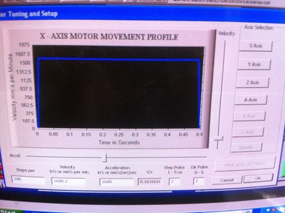

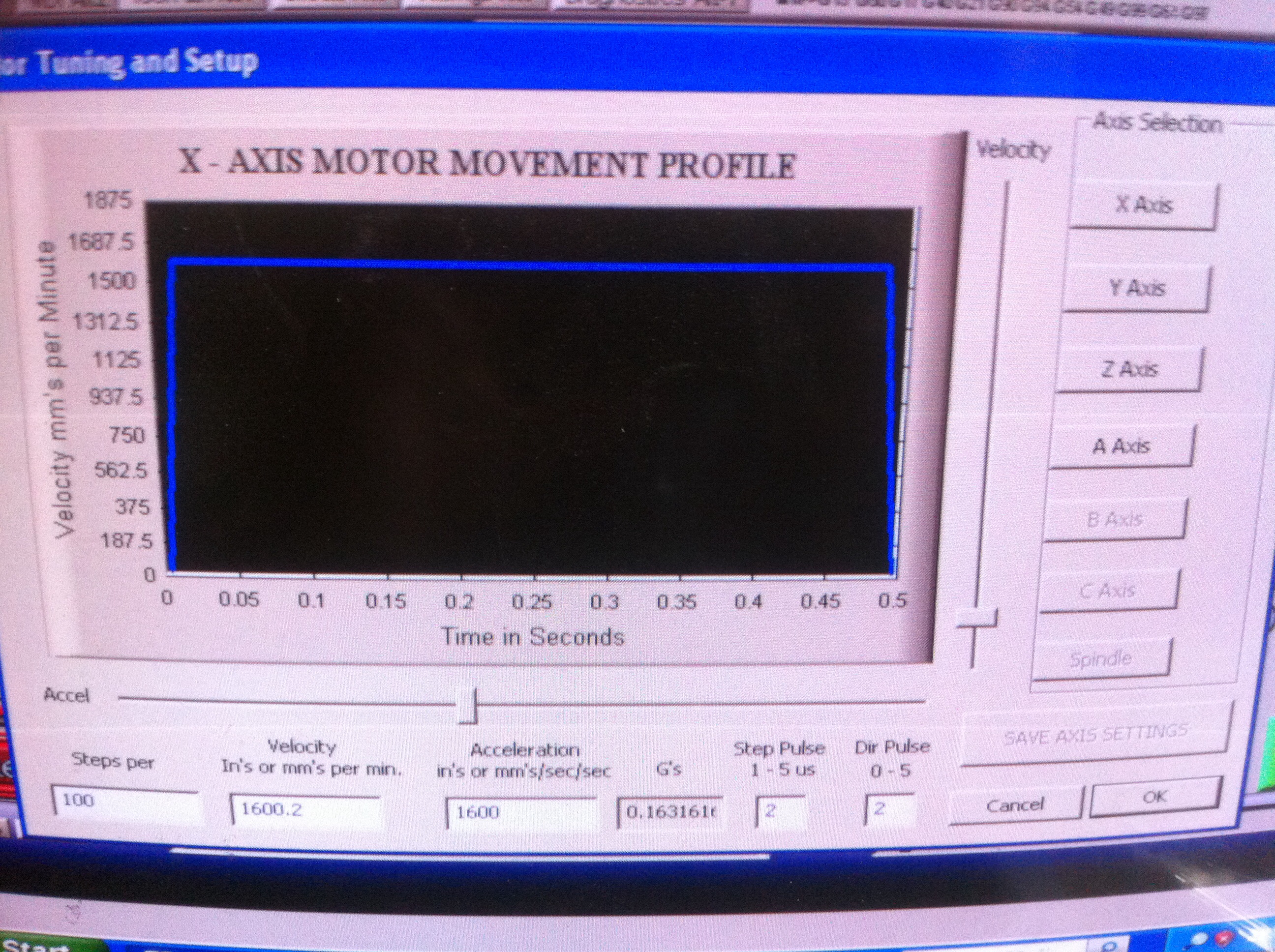

Prikladám foto toho motor tuningu. Uchádza to aj pri niźšej rýchlosti posuvu. Na všetkých osiach v motortuningu sú rovnaké hodnoty nastavené
Příspěvky: 7092
27. 11. 2015, 12:32
step pulse a dir pulse prodluž třeba na 8 a prodluž rampu tu máš hrozně krátkou to se nedivím ,
pixell
Příspěvky: 98
Registrován: 27. 3. 2014, 4:46
27. 11. 2015, 12:59
No rampu máš strašne divokú teda.Al byt tebou uberiem aj rýchlosť.
TEn stroj je kompas H 1000? alebo tak neako s cau cau?
Lebo neviem či celkom bezproblémovo zvlada take rýchlosti.
Pri takýchto reliéfoch to chce čas moja fréza zvláda v pohode rýchlosť 1500 ale keď robím niečo takéto tak tam ma nastavenú rýchlosť 800 a akceleráciu okolo 600.
Pretože Zková os má dosť zabrať behaním hore dole a ostatné osy maju čo robiť aby spomalili pri takej akcelerácii ,ale to su len moje skusenosti.
Ale je aj dost možne, že je to chyba mechanická. :roll:

Skúsim to nastaviť tak ako píšete a uvidím či to pomôže. Takže rampa to je vlastne na obrázku to accel stým posuvníkom ak som to správne pochopil. Čo sa týka toho stroja tak neviem čo to je za stroj. Staval to jeden chlap z Humenného ale vyzerá to presne ako tie stoje na cau cau. Krokovanie neviem aké je to budem musieť pozrieť. Dnes som robil ešte jeden obrázok a skúšal som ten pomalší posuv 900 mm /min , obrázok mal rozmer 210x240 . Robilo to cca. 2 hodiny a odchýlka na osi y boola až 4 cm takže o cca. 3cm viac ako keď som mal rýchlejší posuv nastavený.

Tak zrejme mechanicka zavada :roll:

A co že je vlastně za problém? Hrana obrázku by měla být rovnoběžná se spodnní hranou dřeva? Ta čára fixkou je co?
