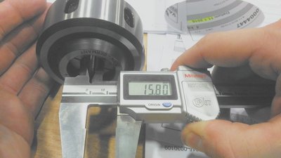

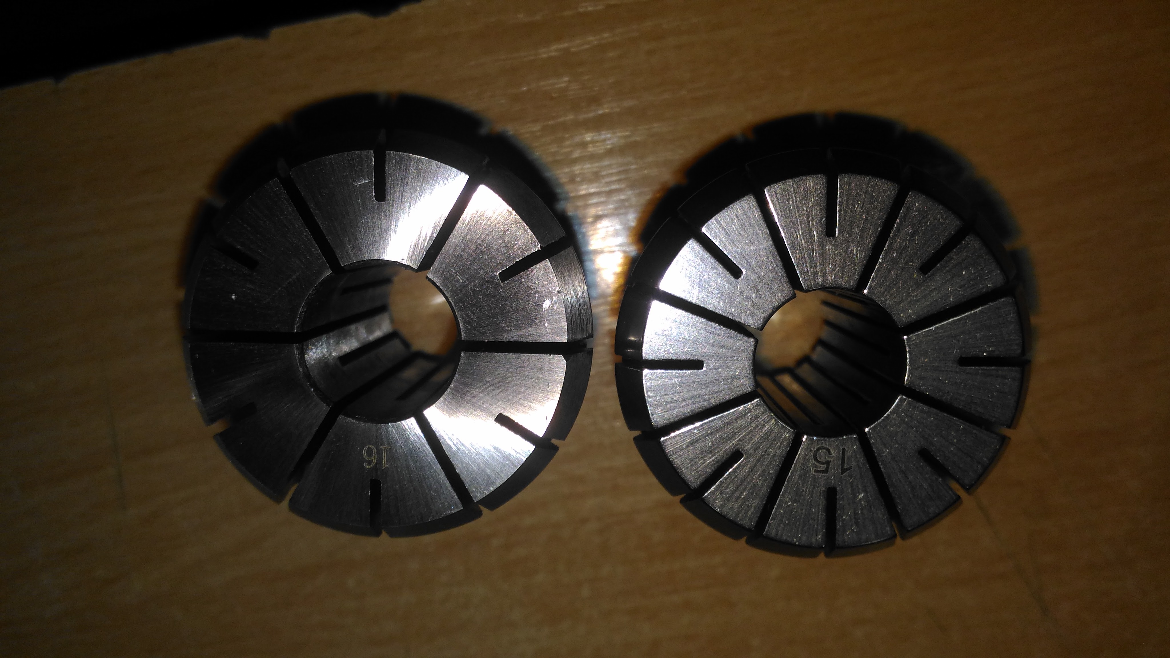

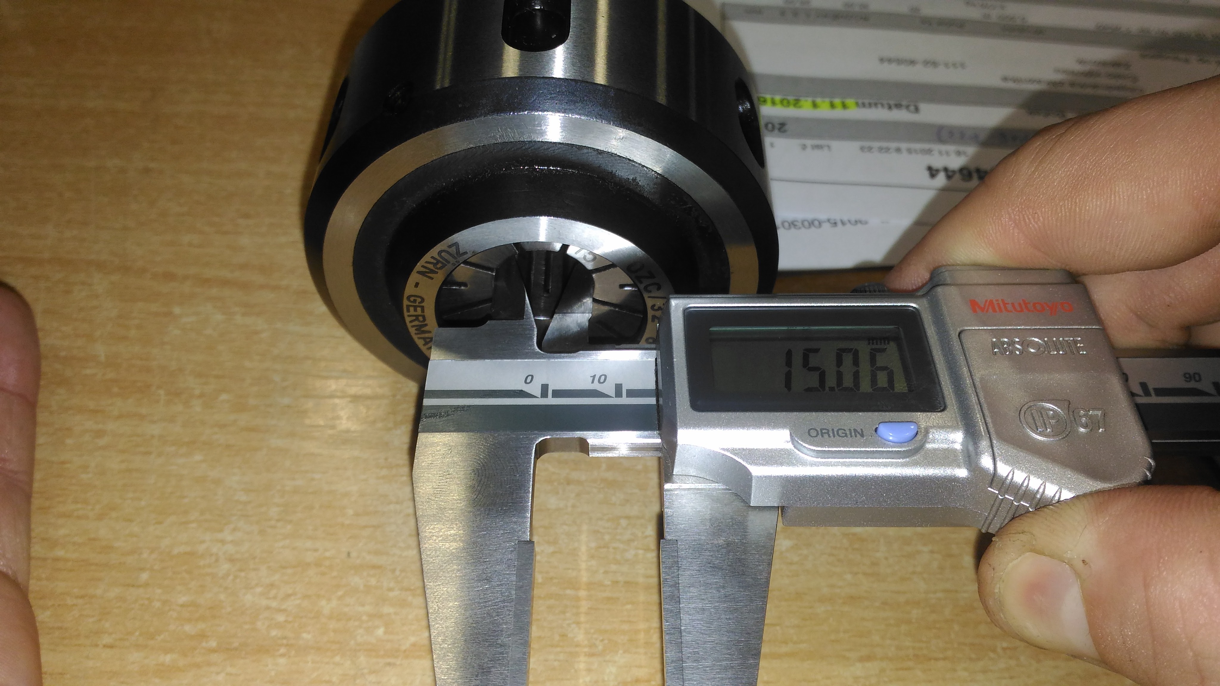

Dobrý den,
mám problem s kleštinovým držákem na OZ kleštiny. Potřebuju vrtat dlouhou diru a chci, ať mi chladici kapalina teče vrtakem. Jelikož se neprodávají utěsněné OZ kleštiny, tak jsem si koupil utěsnenou matici. Jenže když do ní dam 16ku kleštinu, tak se mi už stahne na průměr 15,8mm a pak už se mi tam vrták s válcovou stopkou 16mm nevejde. A když tam dám 15ku kleštinu, tak se mi nestihne a průměr díry je 15,06. Takže 15ka je v pořádku a 16ka je špatná .Zajímavé je, že jsou kleštiny jiné, jedna je jakoby 8x prořízlá a druhá 6x viz přiložena fotka. Keleštiny a držák jsem objednával z HHW katalogu a utěsnenou matici s těsnícím kroužkem z zürn.

stáváse,nejdříve do kleštiny dejte vrták či frézku a pak ji teprve nasadte do hlavičky a našroubujte
zaváda neni na Vašem přijimači
kleštiny sou v toleranci dostačujicí navíc to měření posuvkou je si zbytečné
