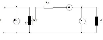

u nas vo firme sa pred rokmi ručne meraly toroidne jadra (definovala sa B/Heff krivka) podla tohoto usporiadania + samozrejme oddelovaci trafak od siete.
použite boli kalibrovane multimetre tak s presnostou nebol problem možno to bude pre teba tiež riešenie.
