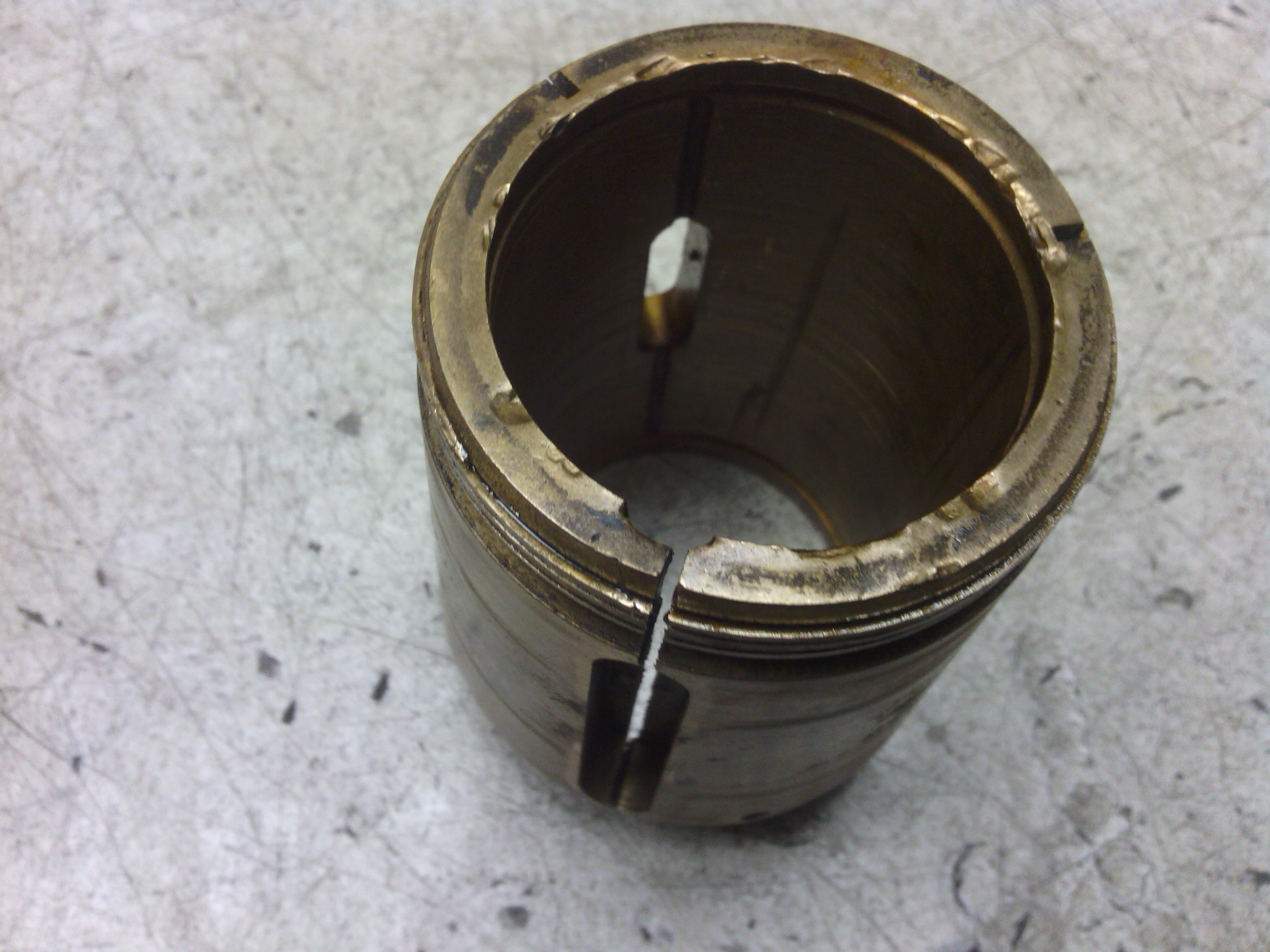

Zdravím,

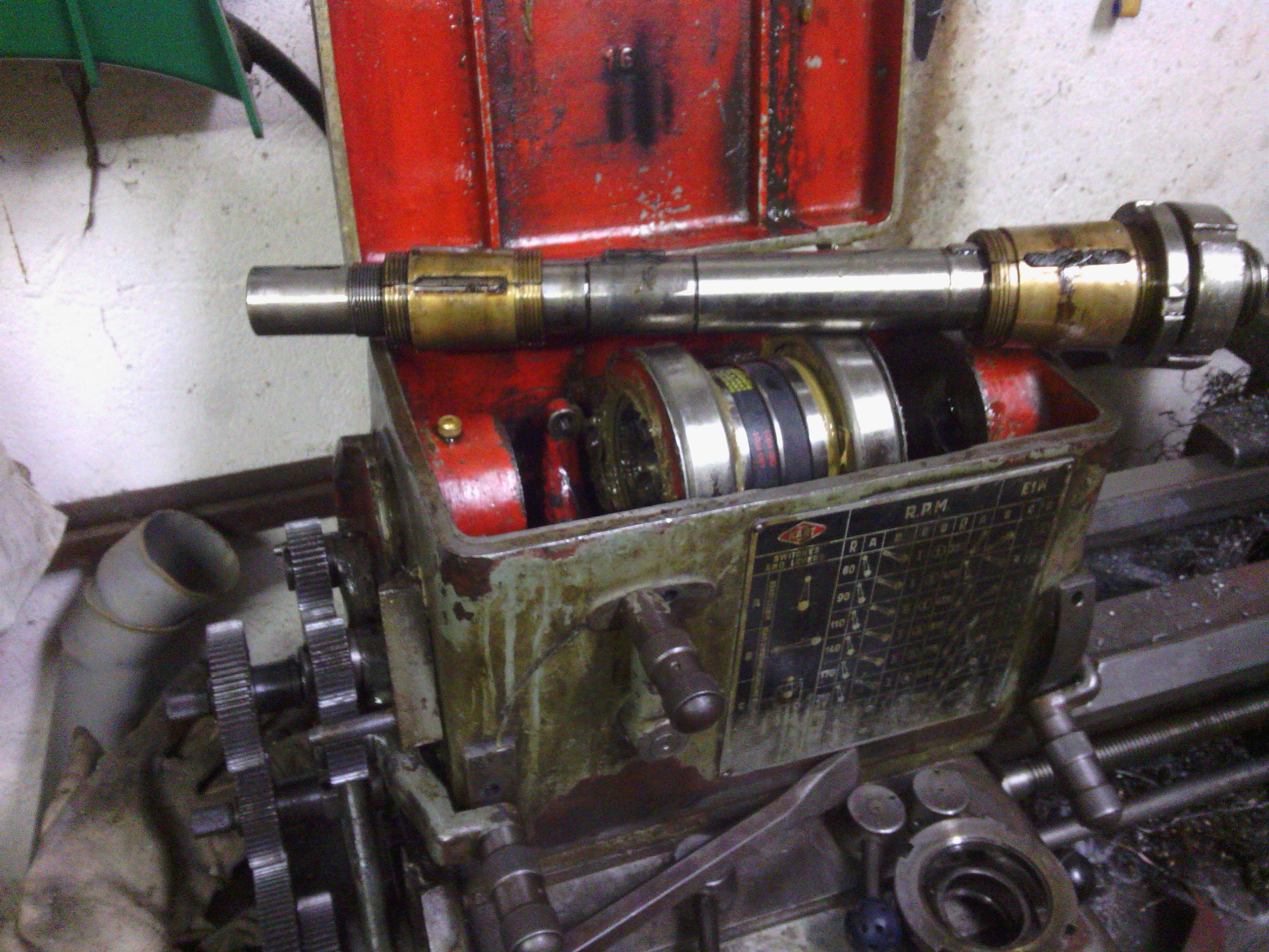

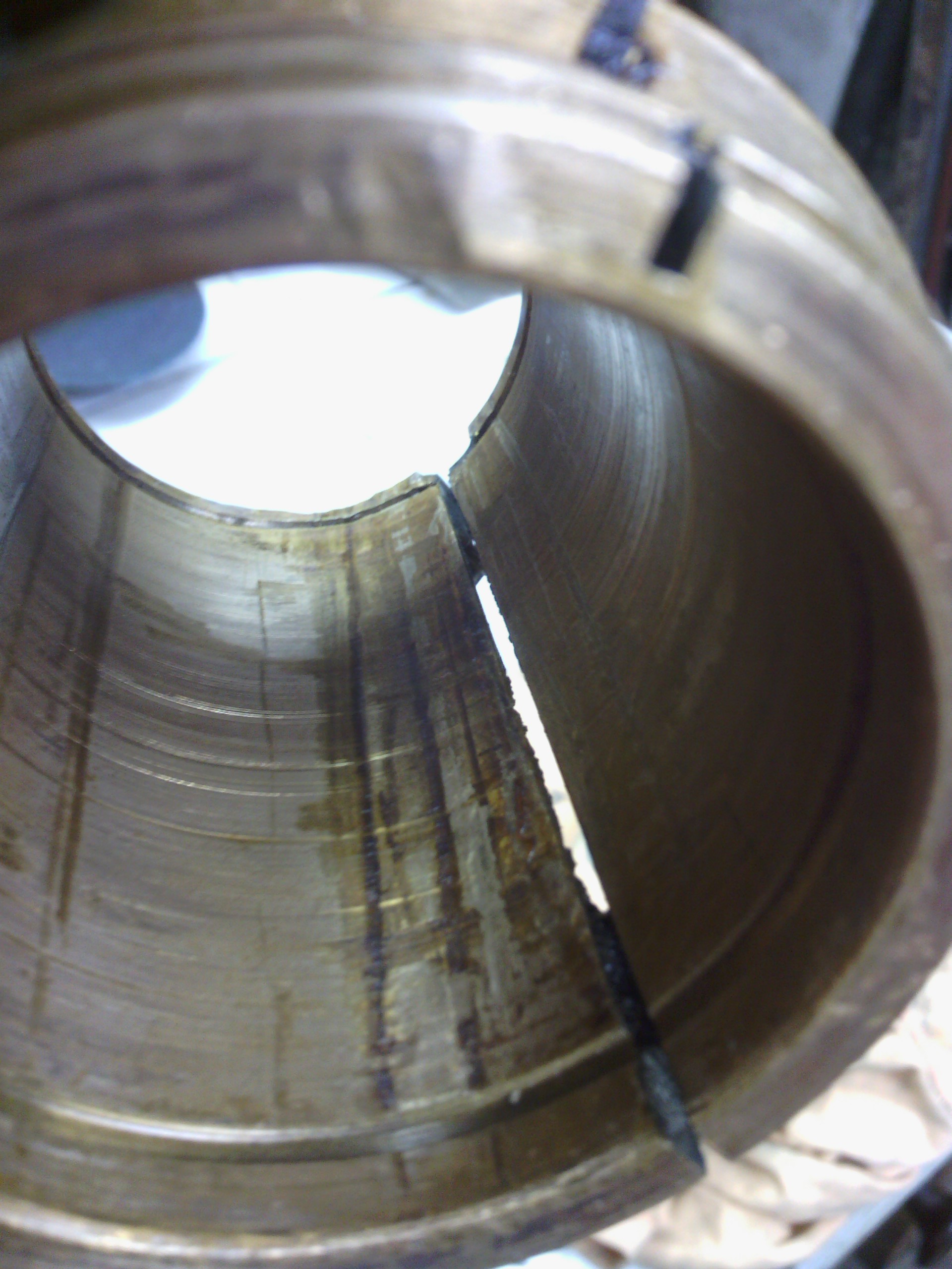

potreboval by som poradiť. Na mojom malom E1N začalo štrajkovať vreteno, začalo isť dosť ťažko až nakoniec s ním takmer nešlo pretočiť. :cry: Klzné ložiska som mazal pravidelne odkedy som ho doviezol, no po rozobratí som si všimol dosť usadenín v mazacích drážkach. Obraciam sa preto na skúsenejších. Plocha na vretene pre predné ložisko je vychodená o 0,05mm a zadná o 0,02mm. Či nie je vreteno ohnuté som zatiaľ nemeral. Žiadne väčšie škrabance na vretene ani na ložiskách, súvislé opotrebenie. Koľko by mohla stáť oprava vretena+výroba klzných ložísk?
Vreteno je možné opraviť ako? Podbrúsenie, niklovanie, brúsenie na hotovo?
Ďakujem

přebrousit ce nejmí'ň, přelapovat ježkem .Kužely jsou dost strmé tak zaškrabat asi na trojbod (tyhle stroje zná Tumlík tak řekne jestli je to správně).Když kužely nepujdou stahnout tak jako poslední možnost tvrdochrom na vřeteno a přebrousit.

tak přebroušení křídele 500-1500Kč .

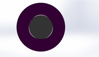

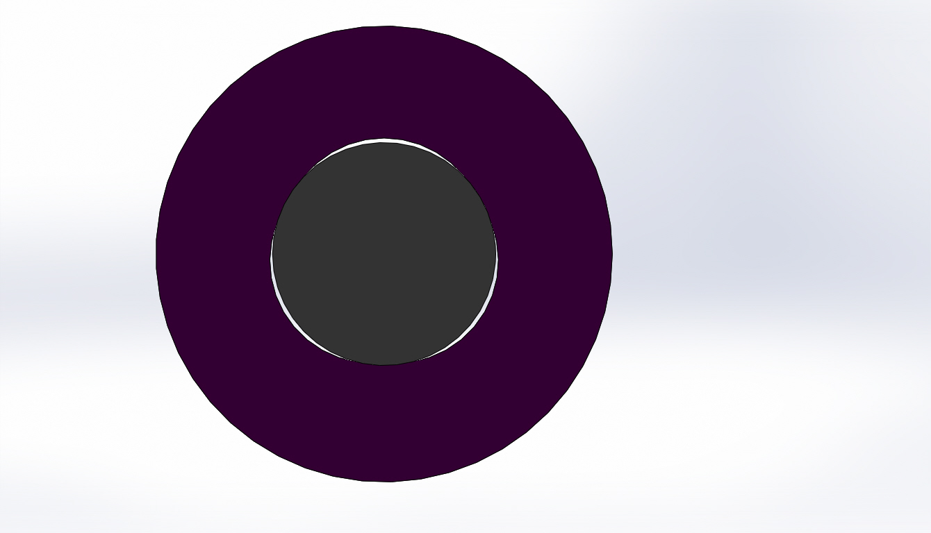

Trojbodové uložení znamená že pracovní část ložiska je zaškrabána tak aby její ploch svíraly úhel 120stupňů ,šířka všech tří ploch bude kolem 30-50 procent průměru ,zbytek je odlehčení aby se měl kudy natáhnout olej vlivem tření oleje a hřídele a další .Pro názornost přikládám obrázek který je přehnaný aby to bylo vidět.
Ještě si prostuduj zaškrabávání ložisek je to zde na foru!

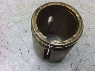

pokud se to ložisko nezakouslo a není poškozený hřídel, složil bych to zase do sebe a opětovně nastavil vůli, radiální tak 0,02-0,05mm. Axiální 0,01mm. Nevidím to na fotce přesně, ale nevím, jestli v mazací drážce není mazací knot/polštář, a ten není už ucpaný nečistotami (vyměnit za nový z bavlněné tkaniny). To, že se hřídel točil s větším a větším odporem, ještě neznamená, že je zadřený. A.

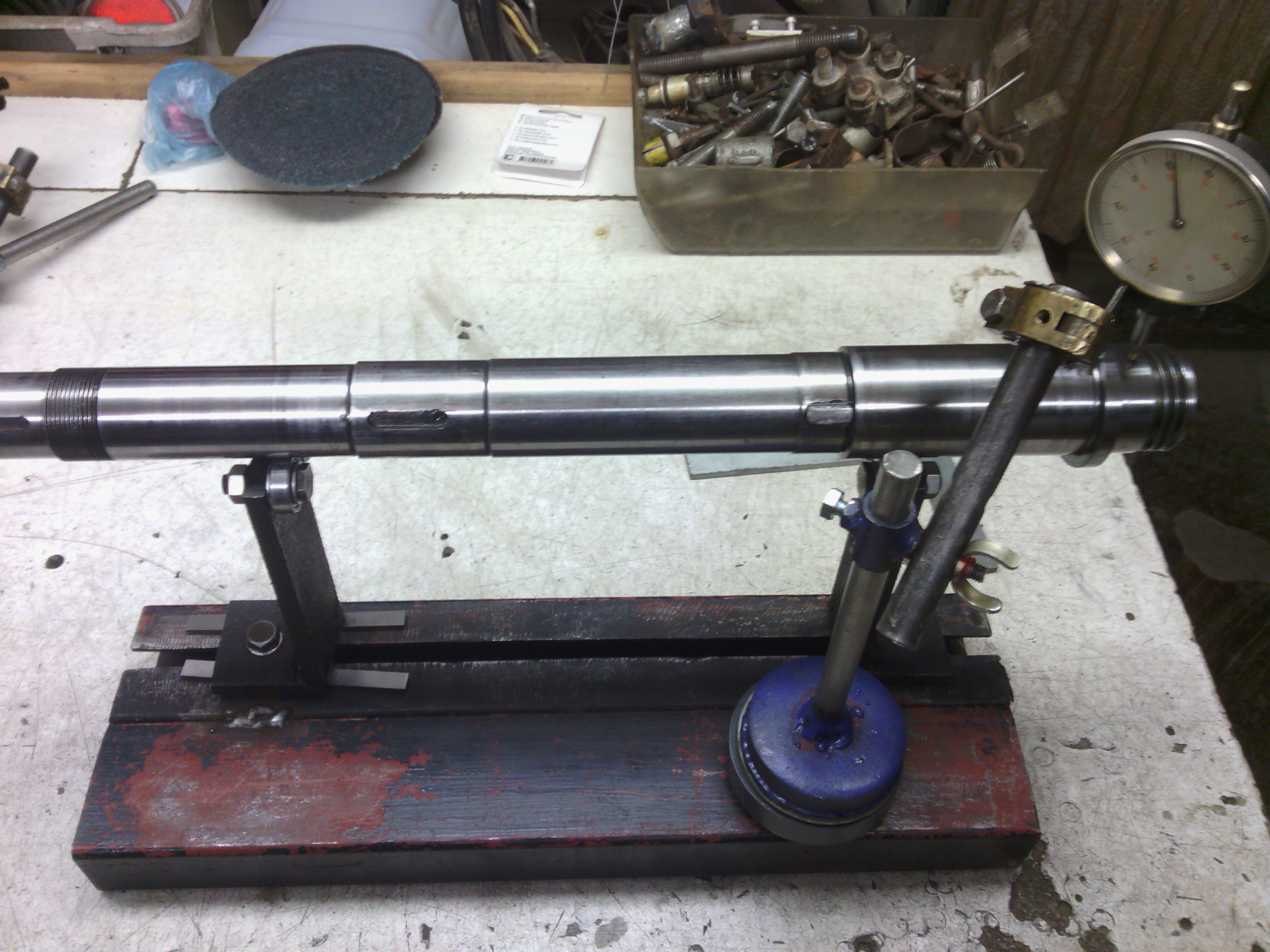

Áno to čo popisuješ v mazacej drážke mi pripadalo skôr ako plsť. Po premeraní vretena podloženého na ložiskových plochách je hádzavosť na obidvoch koncoch 0,02mm, taká bola aj pri dávnejšom meraní keď bolo nahodené na sústruhu.
Neviem čím to bolo mazané predtým, ale ja som používal riedši motorový olej. To trojbodové zaškrabanie skôr dám niekomu urobiť, ani nemám škrabáky. Ešte otázka ohľadom osadzovania, najprv ustaviť radiálne ložiská a potom axiálne? Má byť ložisko zaistené proti otočeniu vo vreteníku?

trojbodové zaškrabání asi u high-tech super hi-fi noon plus ultra strojů přichází v úvahu, u tohoto stroje výsledek nula :D Olej ti nateče do kluzné vrstvy zrovna tak jako u jiných ložisek, kvůli tomu se tam dělá ta radiální vůle. Postup seřizování - stejně ty obě ložiska budeš muset nastavovat současně, napřed jedno, pak druhé, vrátit se k prvnímu... Ty hodnoty vůlí jsou opravdu vůle, ne házení (vřeteno je už prostě prohlé, ale 0,02mm ještě dobrý výsledek) Dal bych to tam zpátky, nastavil ty vůle, staral se o dobré mazání a budeš vidět, co to bude dělat. Nedělejte všichni ostatní z toho zase vědu. A.

Motorový olej tam nepatří to je jasný.Ještě to chce líp proměřit vřeteno ,místo těch ložisek na kterejch to měříš jsou lepší prizmata z plechu a zjistit jak jsou na tom ložiskové plochy ,potom určitě přebrousit a lehce zalapovat.A pak u vás najít někoho jako je Tumlík aby ti to zaškrábal.

Veď práve ja som chcel zohnať vretenový olej, od iného sústružníka mi bolo povedané že aj on dáva motorový a no problem. tiež mi to neprišlo ako hlúposť, keďže je určený hlavne na klzné trenie (panvy ojníc, piestne čapy, valec-piest-krúžky, vačkovky). Ten stroj si už zažil svoje, ale s trochou trpzlivosti sa dá na ňom robiť aj docela presná robota. Ešte raz sa opýtam, majú byť ložiská vo vreteníku zaistené proti otočeniu? Radiálnu vôľu odmeriam pri podložení vretena?
Predtým boli ložiská pootočené oproti maziacemu otvoru, možno nedostatočne mazalo.

motorový olej je tlačen čerpadlem tak že mu nic jinýho nezbývá ,vřetenový olej třeba do brusek je viskozitou úplně jinde, co do tvého soustruhu se zeptej lidí co ho mají nebo najdi v manuálu..
