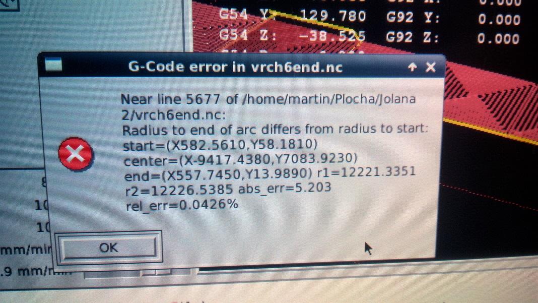

Dobrý večer
Používám edgecam, na jednoduché tvary vždy fungoval bez problémů, ale teď jsem začal trochu složitější modely, a potýkám se se s chybou co je na obrázku. Co to znamená jsem pochopil, ale jak se toho vyvarovat jsem nepřišel. Vždycky to udělá jen operace hrubování. Když upravím podmínky, udělá to v jiné části. Nějaké nápady?

no a nehrubuješ z označeným větším radiusem?
respektive označ násrtroj s menšim r a uvidíš pokud to ostane špatně značíš linii
pokud tu hlašku dobře chapu tak tam nesedí (I,J,K) nebo nedáváš správně možnost k načtení R nastroje

I když tomu trochu nerozumím, to s tím nástrojem mně napadlo taky včera než jsem usnul, to zkusím hned jak přijdu domu, dám třeba frézu 5mm.

Poloměr toho rádiusu je 12 metrů, to pak může bejt možná i problém s přesností, v jaký program počítá. Můžeš zkusit ten úsek ve vygenerovanym kódu nahradit úsečkou (G1), pokud by nic jinýho nezabralo.

Tak děkuji za rady, nakonec fungovalo obojí, dát místo 6mm frézy 5mm a druhá varianta, změnit to na úsečku, což bylo lepší řešení, jelikož šlo o hrubování a měla délku cca 4cm.

Ta chyba vylítne samo až v EMC, edgecam dráhy spočítá a nic nenahlásí.
Teď jsem opravoval asi jen 50 řádků, už jsem se s tím naučil žít.

Mě by zase zajímala předloha, jestli jsou ty 12m rádiusy už v ní (některý kreslítka produkují šílený věci)..

Tak příklad toho špatného kódu je zde:
G2 X216.735 Y-24.349 I-612.196 J-9999.999 F1500.1
G1 X291.075 Y-25.643 F1500.0
G3 X341.022 Y-26.433 I453.257 J9999.999 F1499.8
první a poslední bod jsem musel upravit na G1, jelikož jed to rádius s poloměrem několika metrů a navíc hrubování, vcelku to nevadí, ale mrzutá je ta úprava kódu.
jestli je tohle vychází od modelu nedokážu posoudit, jedna špatnou část jsem našel i uprostřed roviny, sice nakloněné, ale rovné, tam vůbec rádius být neměl.
Jinak používám starší verzi 2010.

a jaký v tom edgecamu používíš postprocesor ? mě příjde šílený že to rádius několik metrů generuje jako rádius a ne jako několik úseček , a jelikož nemáš obráběcí plochu několik metrů tak se to linuxcnc nelíbí

Toto bude urcite chyba modelu. Nemas to z niečoho konvertované?
Vyskúšal by som zmeniť v cykle hrubovanie aby negenerovalo vyhlazeny kód ale úsečky alebo krivky. Dalej by som kukol do nastavenia postprocesoru cez Code Wizarda co tam je ponastavovane ohľadom oblúkov...
Urcite to nie je chyba EC ale modelu alebo zle urobeného postu.

Tuto chybu mi házel EMC, když postprocesor generoval středy I,J v absolutních hodnotách namísto přírůstkových . EMC chce středy oblouků inkrementálně od poslední pozice nástroje. Z těchto souřadnic si vypočítá rádius sám. A když I,J nejsou inkrementálně, výsledkem můžou být hauznumera jako 12m rádius
