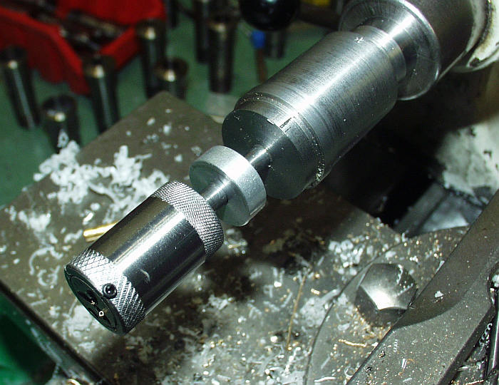

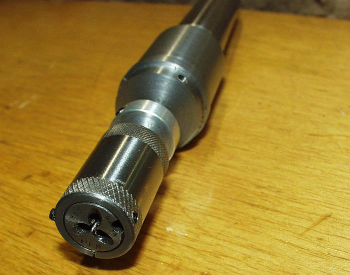

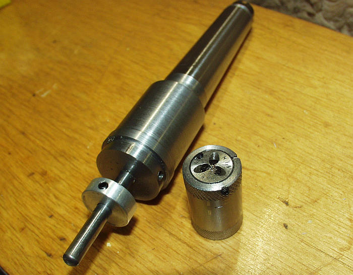

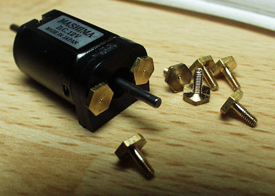

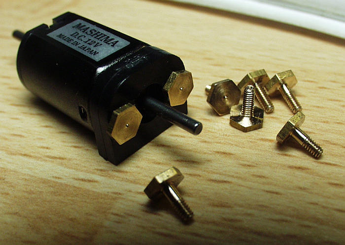

Engineer
Příspěvky: 2372
28. 11. 2015, 12:38
Zatím aspoň zkouším dělat šroubky M1,4 pomocí známého udělátka..... :)
