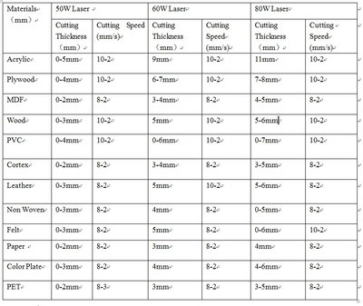

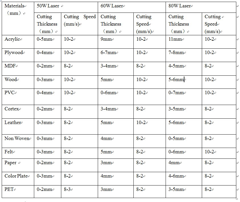

Premýšlam nad dvoma verziami 50W a 60W poslali mi aj tabuľku ale podľa mňa sú výsledky veľmi konzervatívne (príloha)
na videu s týmto laserom prerezali 20mm akrylát
https://youtu.be/XF_bei3PpN8?list=PL_oz ... 3BlVf7uQwS" onclick="window.open(this.href);return false;
Tak nechápem. :(
Ďakujem za vysvetlenie a prípadnú korekciu očakavání.

1/ Ty malý stolní 40W lasery jsou sračky!!!
2/ Žádný CO2 laser neřeže kov, tedy žádný pod cca 250000 korun a i tak je to docela opruz

Ta tabulka od číňana nemá význam. Nevíš jak kvalitní trubice používají, co tím vlastně řežou, atp.
