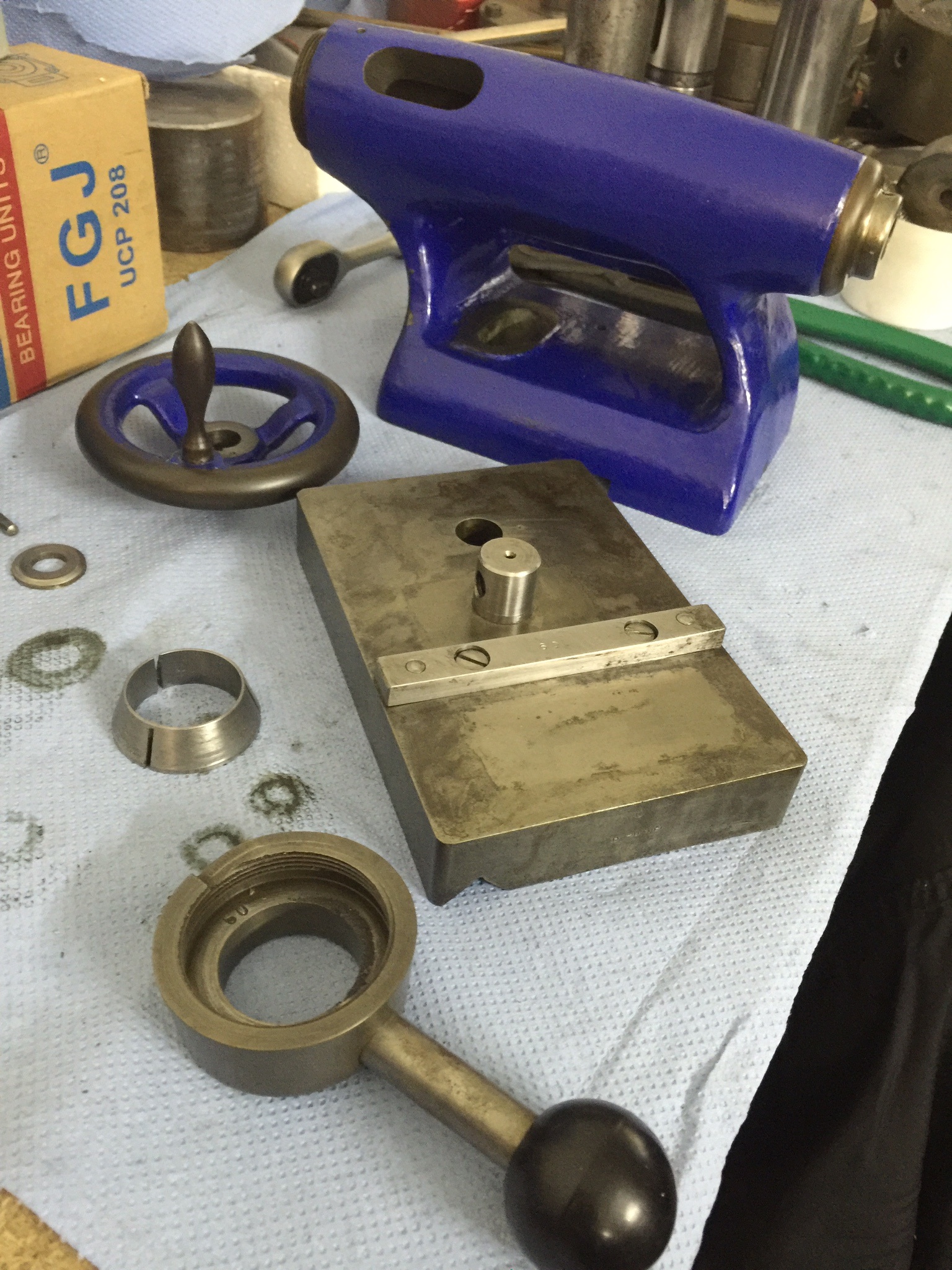

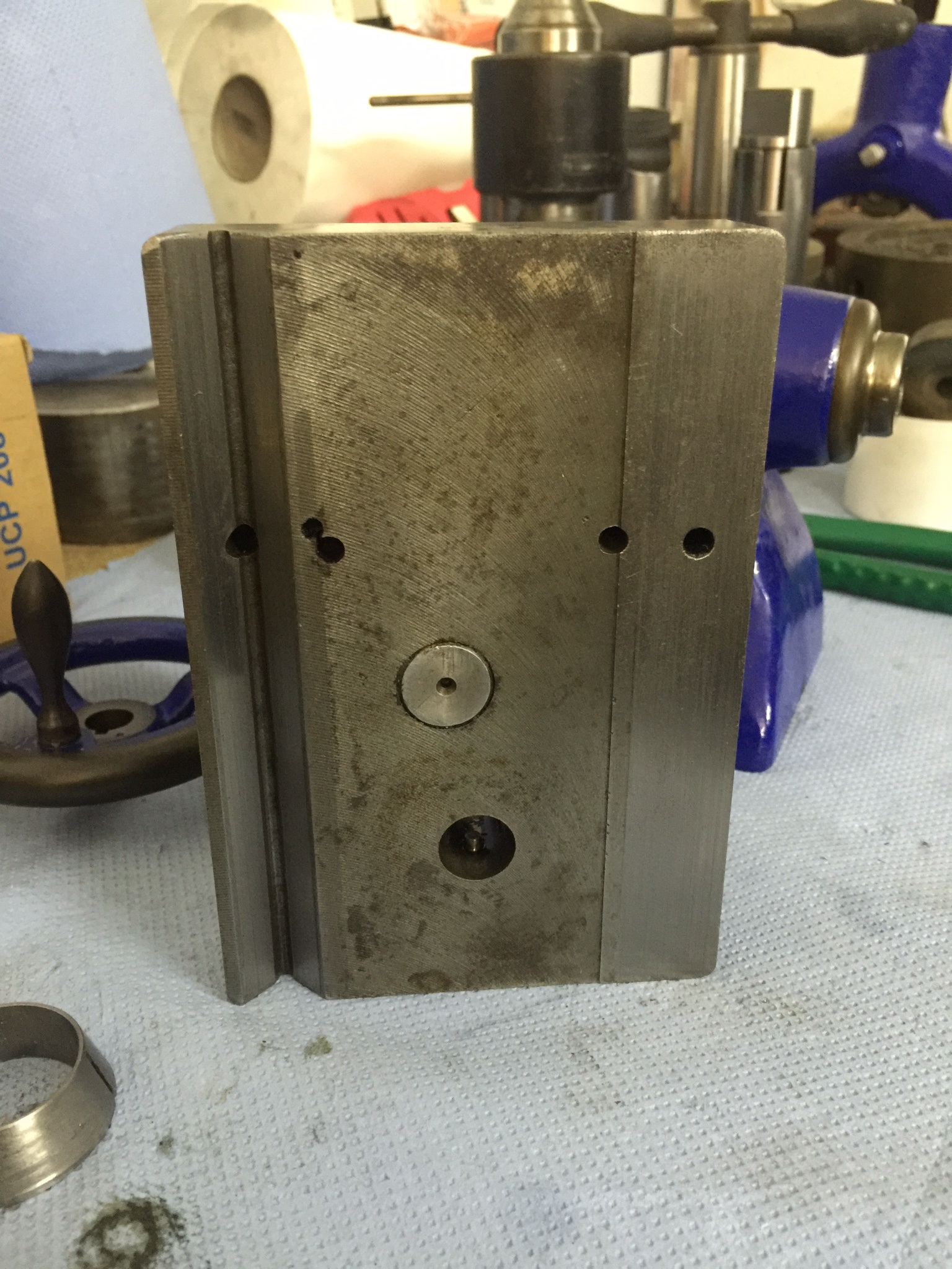

Ahoj, poslední dobou mám problém s ustavením koníku na mém soustruhu JSO 4/5
Při dotahování má snahu se "předklánět", myslím, že to bude všechno způsobeno tím, že dotahovací šroub není v polovine délky, ale tak v 1/3. Tudíž větší přítlak bude v přední části.
Když přeměřím tloušťku desky koně, tak rozdíl je 0,03mm.
Nejvíce je to znát např. při vystružování kdy se nevodorovnost při vysouvání pinoly násobí.
Pokud bych chtěl nechat desku přebrousit, jakým způsobem se doměří hloubka "V" vodící drážky aby protilehlá plocha dosedla přesně celou plochou?
Poté bych si koníka vypodložil výškově planžetou. Dalo by se to řešit vypodložením i teď pouze v predni casti, ale to by se nesměla odchylka zvyšovat se silou dotažení.
A ještě dotaz, kolik odhadem může stát přebroušení kuželu mk2 v pinole?
Diky

No jestli jsou to 0,03 tak to bude asi nejlepší zaškrabat na barvu na loži než to nechat přebrušovat.
Co se týče měření V drážky tak bych to dělal pomocí přesných kulatin.
