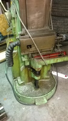

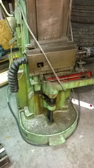

Získal jsem za odvoz frézku TOS FN22, ročník 1960. Zatím jsem ve fázi čištění a přípravy na přestavbu. V ose X a Y ta přestavba bude poměrně jednoduchá, osa Z bude asi největší oříšek. Zvedá se společně se stolem a osou X nahoru a dolů, takže váha jako hrom a místo pro motor připojený přímo na šroub tam není. Viz foto:

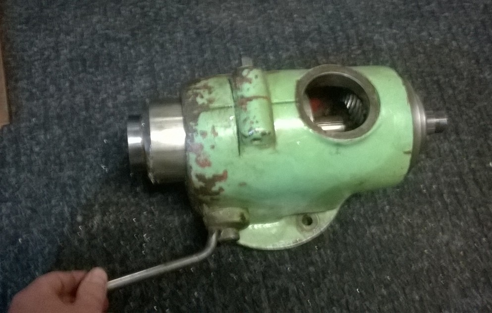

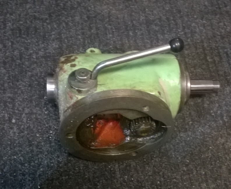

Napadá mě to obejít tak, že zvedání stolu v ose Z nechám ruční, např. pro najetí na dotyk k materiálu, nahoru a dolu by sjížděl jen vnitřek frézovací hlavy:
Zdvih hlavy je asi 7 cm, čili víc než délka většiny uvažovaných nástrojů, takže by mi to stačilo.
Otázkou je, zda válcové vedení vřetena může frézovat bez aretace z čelní strany frézovací hlavy? Může toto válcové vedení fungovat dlouhodobě, bez toho aby se vydřelo?

Asito není úplně vhodný strojnapřestavbu , ale pokud jsiodhodlán tak by na ten šroub měla jítdole přidělat řemenicea hnát to ozubeným řemenem , převod do pomala bude nutný . A ještě jedna možnost by byla oddělat tu konzoli s maticí a udělat ji novou s rotační maticí a nechat šroub stát.

Řešení pohonu pro zetko tu už padlo, přidám jen obrázky...původně jsem chtěl rovněž realizovat řemen, ale nakonec půjdu cestou pohonu přímo od serva.

Ale motor pro Zetko je přimontován místo ručního kola, čili přes převodovku, která má v mém případě pořádnou vůli. Šrouby samotné mám kupodivu skoro bez vůle.
Ten motor zespodu by musel být pořádný a budeš muset pro něj v podstavci vyřezat otvor. Nebo tam plánuješ nějakou přírubu mezi hlavním sloupem a podstavcem?

Ahoj, psal jsem prvni kdo tu kdy predvedl, prestavba z videa alespoj co vim tak tu zverejnena neni. Jinak podstavec pujde uplne pryc, misto nej prijde svarenec, motor je 2,2kw, 1500ot. silny bude dost...u tech kuzelovych soukoli v krizovem stole vule je, z toho duvodu jsem to rovnou zamitl.
