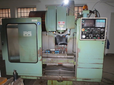

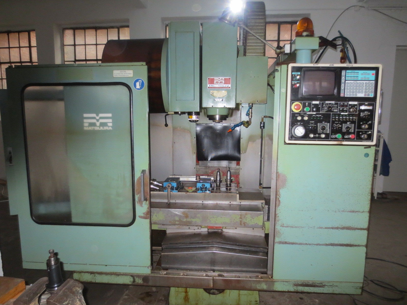

Tak jsem si přivezl mašinku:
Matsuura MC-510V
ŘS Sysnac MX3
510x360x460 kluzná vedení obdélníkového tvaru s Turcite jako kluznou vrstvou. Centrální mazání.
servopacky 1,3kW XY a 2kW Z.
24/24/15 m/min.
3,5/5,5kW 6000ot.
BT40 20 pozic
A nejvíc jsem šťastnej za rychlou automatickou výměnu a bezvadné vřeteno - viz. video.
Postupně doplním více fotek a videí a popíšu zde pro ostatní nabyté zkušenosti s tímto strojem.
