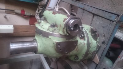

prodávám křížovou hlavu Iso 30, v dobrém stavu.
Cena 4500,- Kč.
Ptejte se co vás zajímá.
Díky N.

Ahoj, měl bych možná zájem.
Jaké jsou základní rozměry, vyložení - vzdálenost od příruby po osu vřetena?
Připevnovací rozměry, rozměry příruby, aspoň zhruba?
Stav kužele a ložisek?
Kde je k vidění?
Díky T.

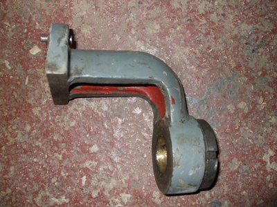

vsadím boty, že je to k FU3
na ty 3 šrouby v půlměsíci se dává litinový držák s ložiskem, něco podobného jako přímo na horizontální frézce

Ano,
to asi je. Bronzové ložiska.

Ano, je to na FA3U (H) to pomocné rameno vypadá takto

Vypadá to že je to ten starší typ co je na přidělání třema šroubama (ješte je na přidělání přes 4ks šroubů za pomoci klínových lišt), cena si myslím že dobrá já koupul za 9tisíc tento rok ovšem tu větší s iso 40 a úplnou funglofku kompletní i strnem, ramenem :lol:
kdyby někoho zajímala váha inzerované hlavy je to cca 65-70kg

To Tomis,
rozměry odeslány.

Tomis píše:Ahoj, měl bych možná zájem.
Kde je k vidění?
Díky T.
Pouštím dále, nemám zájem, rozměry ze SZ nepasují
Díky T.

Pasuje na FU2a, akorát se musí protočit středicí díra.

origosch píše:Pasuje na FU2a, akorát se musí protočit středicí díra.
Ahoj, nemám v hlavě přesně ty rozměry, ale vadí mi i malé vyložení 235mm, myslím že je třeba aspoň 330mm.
T.
