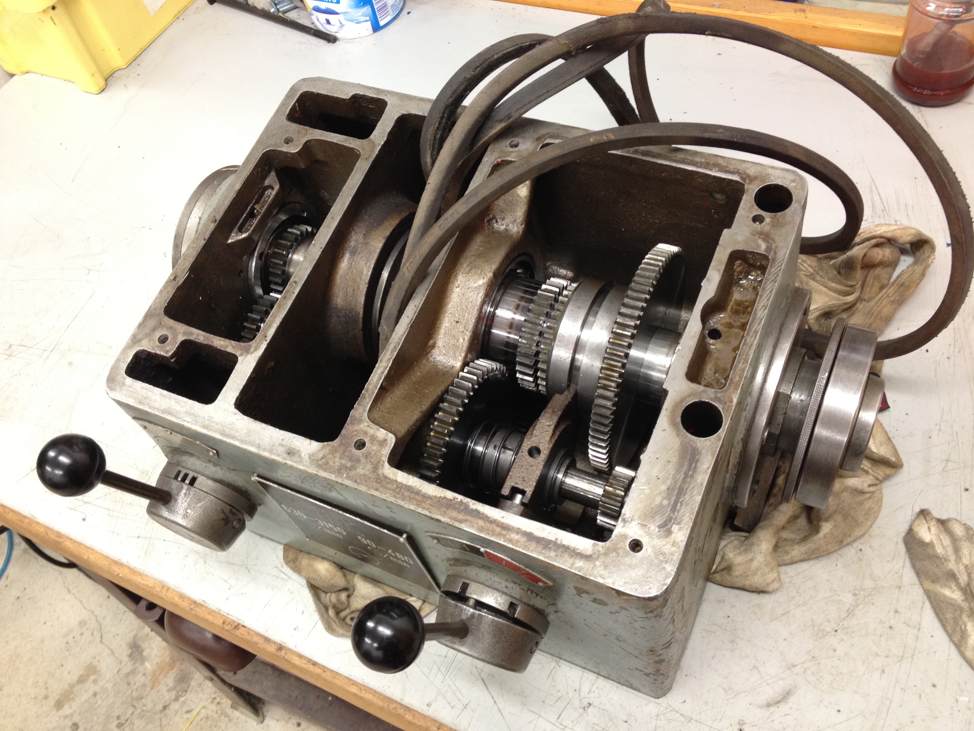

prosím moc, nemá někdo manuál + výkresovou dokumentaci k EMU 200 ? Něco jsem našel u Tumlíka, ale je to v maďarštině. Provádím na něm v rámci svých možností repas.
Jsem jenom domácí šťoura a moje možnosti jsou omezené. Ale mám rád, když všechno funguje, jak má. Ti lidé, co ho vlastnili přede mnou, se na něm dost podepsali.
Na řadě je zrovna převodovka posuvů. Je to taková malá hračka. Ale dostala dost na zadek, díky lidové tvořivosti. Neleží někomu třeba ve sklepě ? Ty šťourové přede mnou provedli "nevratné úpravy" Rád dobře zaplatím za cokoli. Díky i za případné rady kde hledat o tomto soustruhu info, já jsem nic nenašel

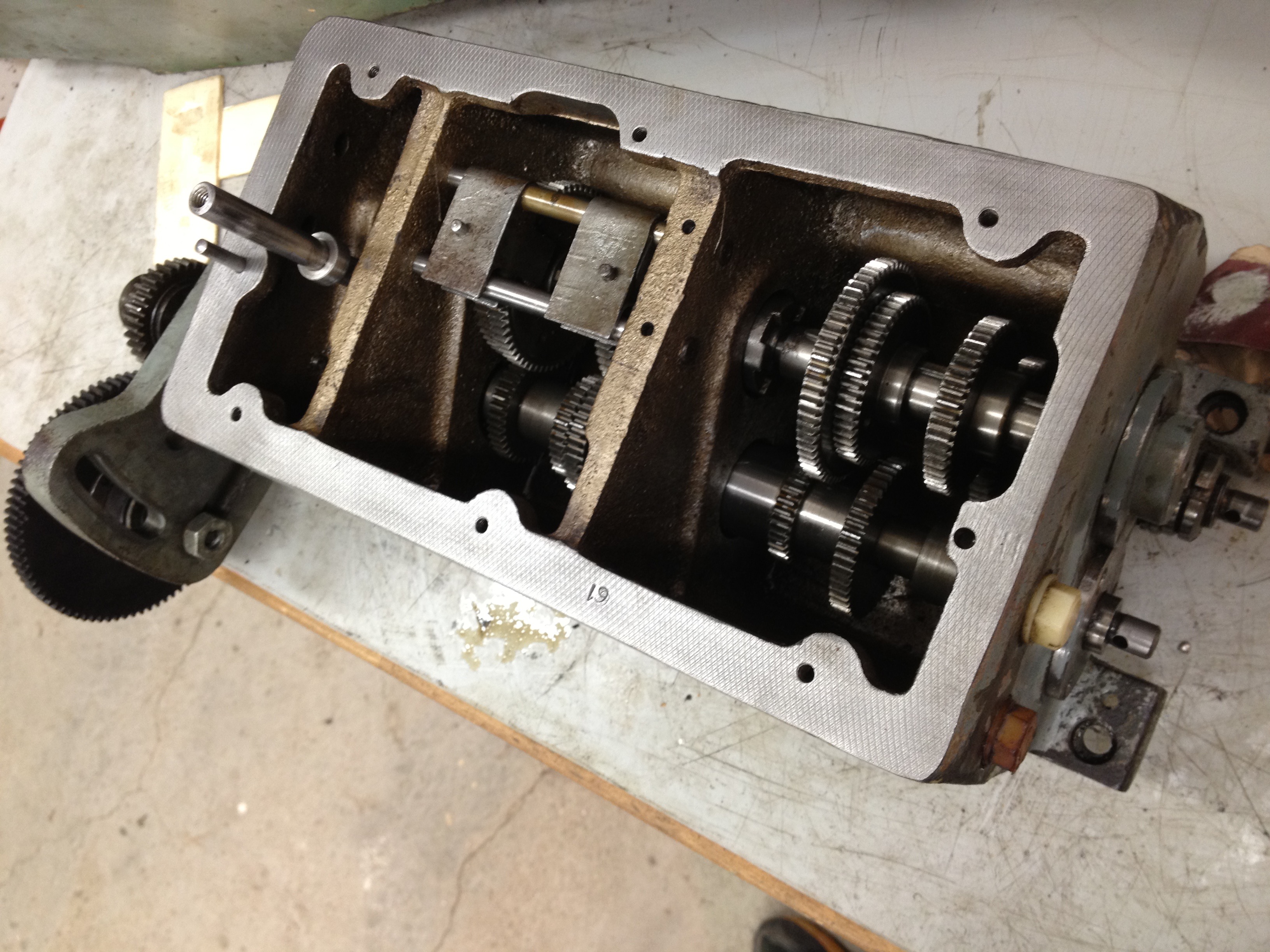

Zatím díky všem za odpovědi. Na tom Bazoši jsem to také našel. Ten pán s tím kšeftuje. Na tom není nic špatného. Ale jak psal kolega, někomu vypomáhat, na to není čas. Pro Tumlíka : Asi před třemi měsíci jsem si manuál stáhl. Maďarština je horší nežli
Hebrejština. Jsou tam výkresy v řezech, to je O.K. Ale zadat něco k výrobě z toho nejde. Spíše jsem si myslel, zda někomu doma ve sklepě neleží něco co nepotřebuje a nechalo by se to použít. Dnes jsem dal dohromady tu převodovku posuvů. Jsou tam takové řadící
vidličky. Ten umělec přede mnou to opravil tak, že jsem musel odbrousit a vyvařit celou patku. A potom pilník. Pilovat, vše sesadit,
zase pilovat, sesadit a pořád dokola. Vzalo mi to celý den, nežli jsem byl tak nějak spokojený. Proto jsem si myslel, zda někdo nemá
podrobnější výkresy. Líná huba, holý neštěstí.
