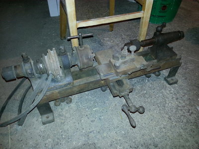

dostal se ke mě tento krasavec. máte někdo tucha, co je to za typ? Na univerzále je modrý štítek TOS, ale to tam už mohl dát někdo přede mnou...

To je fór ? Jasný výtvor domácího kutila z doby nedávné, kdy vlastnictví továrního výrobního stroje silně zavánělo kapitálem.

Mylis sa, nieje to vytvor ani nedavny, ani kutilsky. Ta hlava je sice TOS, to boli za sociku skoro vsetky. Ale ostatne je kapitalisticke ako hrommilan.a píše:To je fór ? Jasný výtvor domácího kutila z doby nedávné, kdy vlastnictví továrního výrobního stroje silně zavánělo kapitálem.
Trochu hladania, voila.
Tu je obrazok: http://www.kisolutionz.co.uk/Lorch.html" onclick="window.open(this.href);return false;

mno, pokud je to home made, tak jak vyrobil konika a vřetenik? Ty použil z továrního stroje? A lože je taky takové pěkné, kulaťoučké...žádný svařenec.

zverodoktor, odkaz od tebe na LORCH...skoro bych mohl říct: "najdi deset rozdílů"! Ten je sakra podobný tomu mému. Na konikovi mě chybí klička, jinak i lože mám takové konstrukce, co se týče ploch. Paráda. Jaký jsi k tomu měl motor?

No to je přece jasný. To, co nešlo udělat doma, ukradlo se ve fabrice a výtvor se složil z toho, co bylo k mání. Jako v té písni od Vyčítala a jeho dědečka, co si postavil doma auto. Já to tedy tak dělal.pitíčko píše:mno, pokud je to home made, tak jak vyrobil konika a vřetenik? Ty použil z továrního stroje? A lože je taky takové pěkné, kulaťoučké...žádný svařenec.

Nuz, priznam sa, ziadny motor nema. Urobil som nan novu remenicu, ta povodna bola na gulate remene. Potom skoncil v garazi a spomenul som si nanho az pri tvojom obrazku
Tu je par inspirativnych obrazkov:
http://www.lathes.co.uk/lorchab/" onclick="window.open(this.href);return false;
a video:
https://www.youtube.com/watch?v=PoMSu-H339U" onclick="window.open(this.href);return false;
Schaublin je firma zvucneho mena a pozri ich schaublin 65
http://www.small-lathes.co.uk/Schaublin-65/G5.htm" onclick="window.open(this.href);return false;
podobnost je cisto nahodna
Ten sustruh bol urceny na vyrobu hodinovych dielcov a na to bol perfektny. Nieje a nikdy to nebol univerzalny sustruh. Napriek tomu si myslim, ze dokaze uzivatelovi urobit radost a na male suciastky isto aj uzitok
a video:
Az na to, ze toto bol povodne hodinarsky sustruh, zaciatok 20. storocia. Nie nejaky rusky Stachan experiment s milimetrovymi volami. Presne bronzove klzne loziska, pomerne tuhy, na obrabanie kratkych suciastok, vrtaci konik povodne na kliestiny.milan.a píše:Můj bratr studoval v dobách dávno minulých v Moskvě. První věc, co si přivezl, byl barevný televizor ŠILELIS, nebo jak se to ksakru jmenovalo. Když si na to vzpomenu, dodnes mám záchvat smíchu. Druhá věc byla stolní soustruh. Ten jsem mu v té době záviděl. Dnes s něčím takovým přijít na trh, zákazník by se potrhal smíchy. No jo, ale on ho má doposud.....Ale je tak na nic a to druhé.

Ten je mu taky dost podobný, jen na dlouhých nohách. Ale je vidět, že se dřív asi opravdu vše kopírovalo, co šlo...PAKO.ll píše:Franta Volman z Žebráku model M6

nohy jsou dle výběru... buď měl litinové nohy a šlapku ,případně šlapku s motorem,nebo se dělal na konzůlkách k přimontování na ponk v delším provedení byl MK7 .

A nemá Volman náhodou na loži(konzoli) odlitý i svůj "podpis"? U mne je vidět, že chybí vpravo štítek...

Home made to rozhodně není mám ten samý doma

Monteg, a máš na něm nějaký štítek? Jaký používáš motor? Hoď sem foto...
