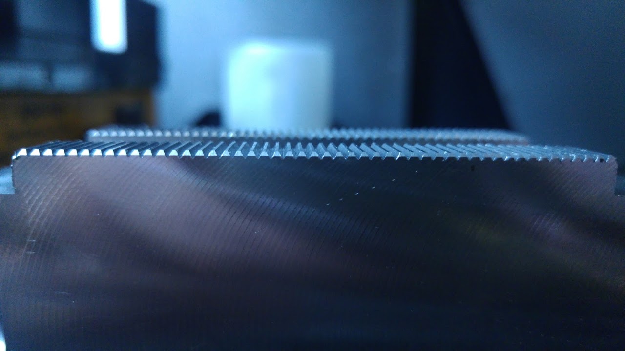

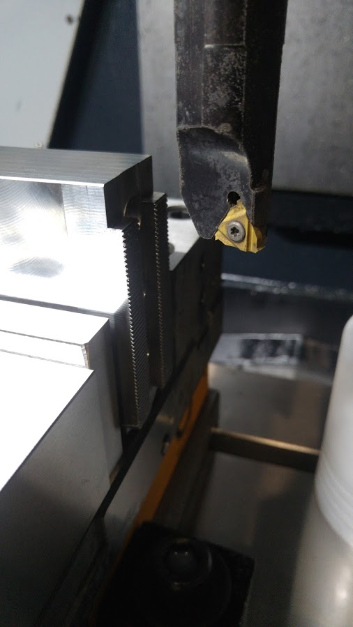

Nemoo
Příspěvky: 138
Registrován: 22. 2. 2014, 8:27
7. 1. 2016, 11:41
Tak já jsem si teda poradil s závitovým nožem. A taky to šlo. :)

jak dlouho trvá nadrážkovat jednu čelist ??
Nemoo
Příspěvky: 138
7. 1. 2016, 12:08
Trvalo to 13 min. Ale dalo by se to stahnout určitě pod 9min. Plátek nebyl nijak opotřebený za 18 kusů.
