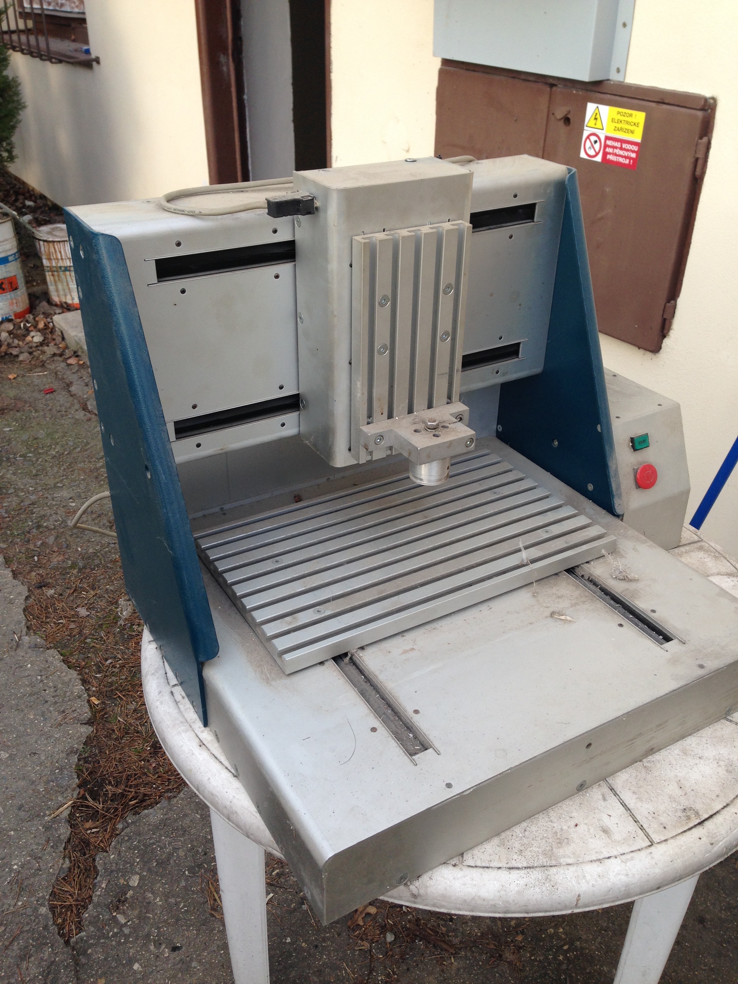

Dobrý den,

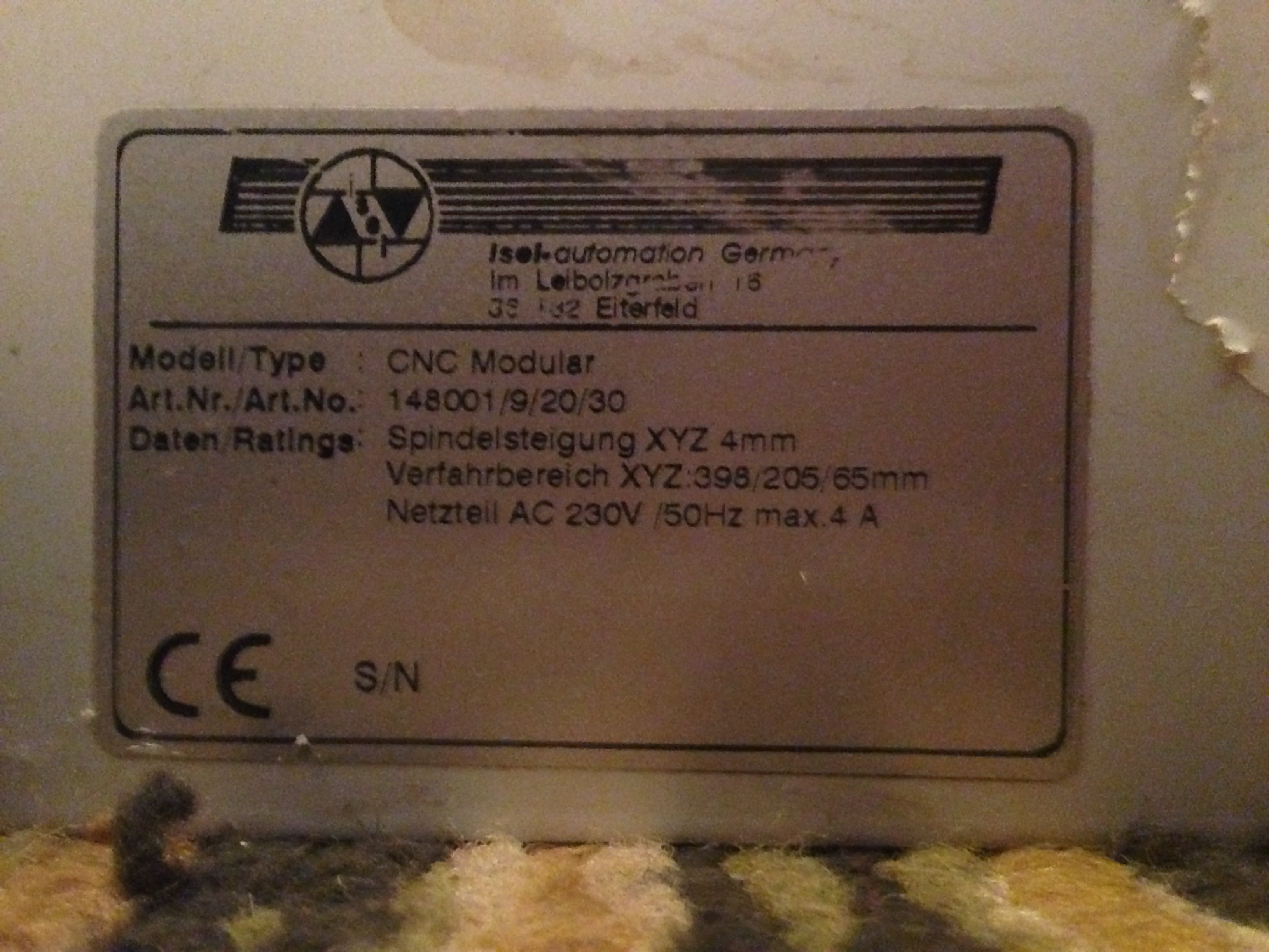

předem Vás chci coby nový uživatel fóra pozdravit a hned v zápětí Vás poprosit o pomoc. Dnes se mi dostala do ruky modelářská frézka (údajně funkční), ale bohužel bez jakéhokoli software nebo manuálu.
Hned na první pohled se mi zdá celkem robustní a proto ji chci oživit/používat. Kromě fotky jsem zatím vyčetl následující informace ze zadního štítku viz obrázek.
Jako první cestu v hledání zkouším tedy Vás. Pokud tento stroj někdo poznáváte, potřebuji vědět o jaký model se jedná a případně jaký software je potřebný/použitelný pro řízení. Konektivita je realizovaná přes port LPT.
Další mě napadlo napsat na firmu Isel automation, která podle štítku stroj vyrobila, ovšem v její nabídce ho už nemá. Z toho usuzuji, že je přístroj staršího data a je otázkou jestli se se mnou budou ochotní vůbec bavit:(
Předem Vám děkuji za všechny přínosné informace a přeji krásné prožití Vánoc.
Vítek

Že to je Isel jsi zjistil.
Zkus vyfotit i konektory které z ní vedou. Isel dělal hodně různých verzi a to jak s DC servy tak s KM.
Předpokládám že to je ale verze s KM a má vestavěnou elektroniku s interpolátorem. Pokud je tomu tak tak se pro řízení dá použít bud program gallad ( dá se stáhnout zdarma má jen omezení na nějaký počet řádků) nebo by to možná mohlu uměk kluci z Gravosu ( vím že jejich armote by měl umět i frézky Isel ale nevím jak je tomu ted). Každopádně to pak je řízené přes RS 232.

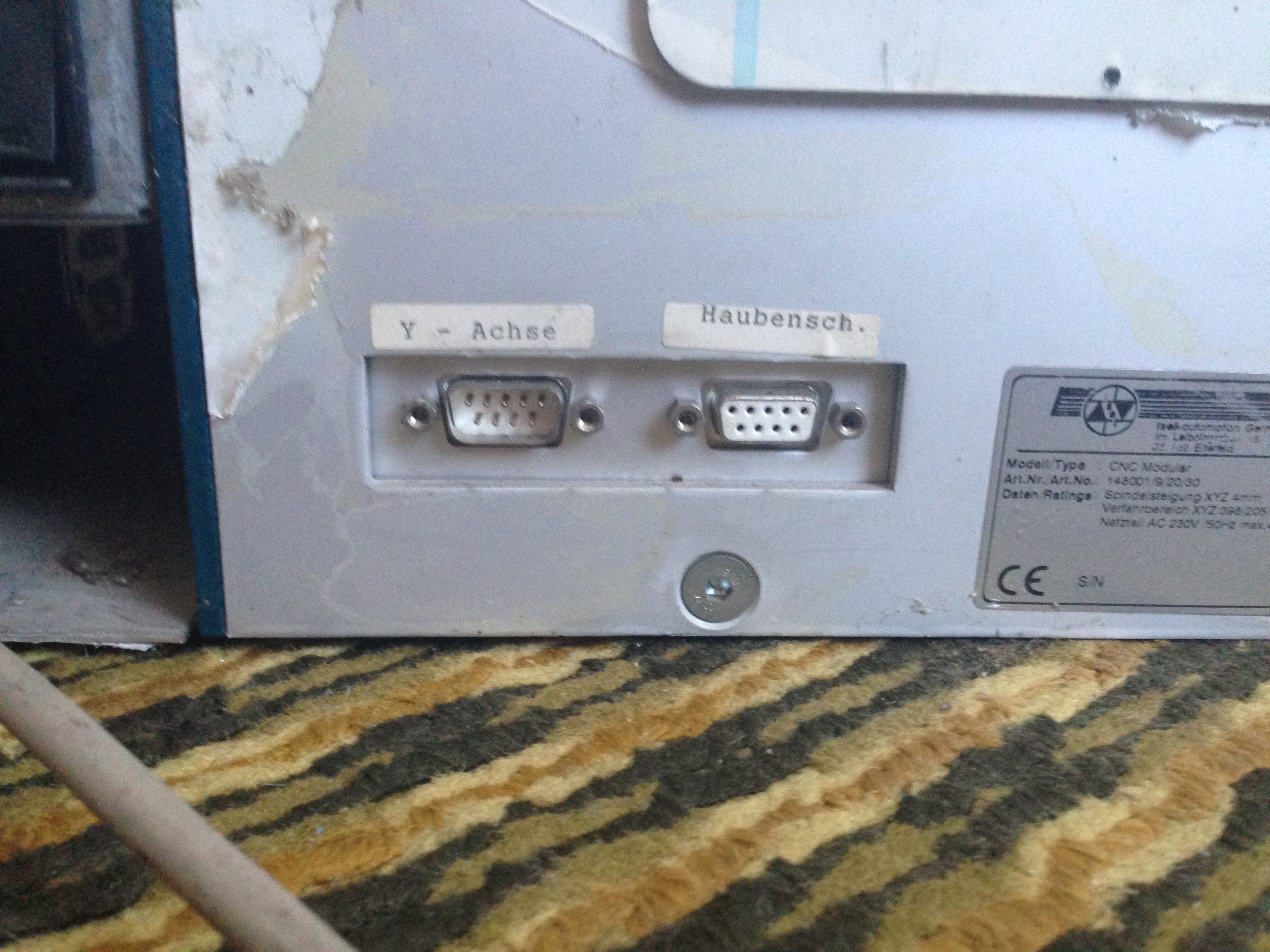

Přikládám obrázky ze zadní strany. Jinak v ose Z je na 99% KM.
Podle mě je to připojitelné přes LPT a ty kabely s RS232 co z něj vedou (ať už samec nebo samice) mají být zapúojené do toho stroje. Já to dostala jako rozpojené ale osa Z zapojená takto byla.
Ale i tak už děkuju za snahu.
Dneska otevřu ten horejšek a kouknu se co tam je za ty motory. Ale byl tam 5zilej drát takže na 99% KM.

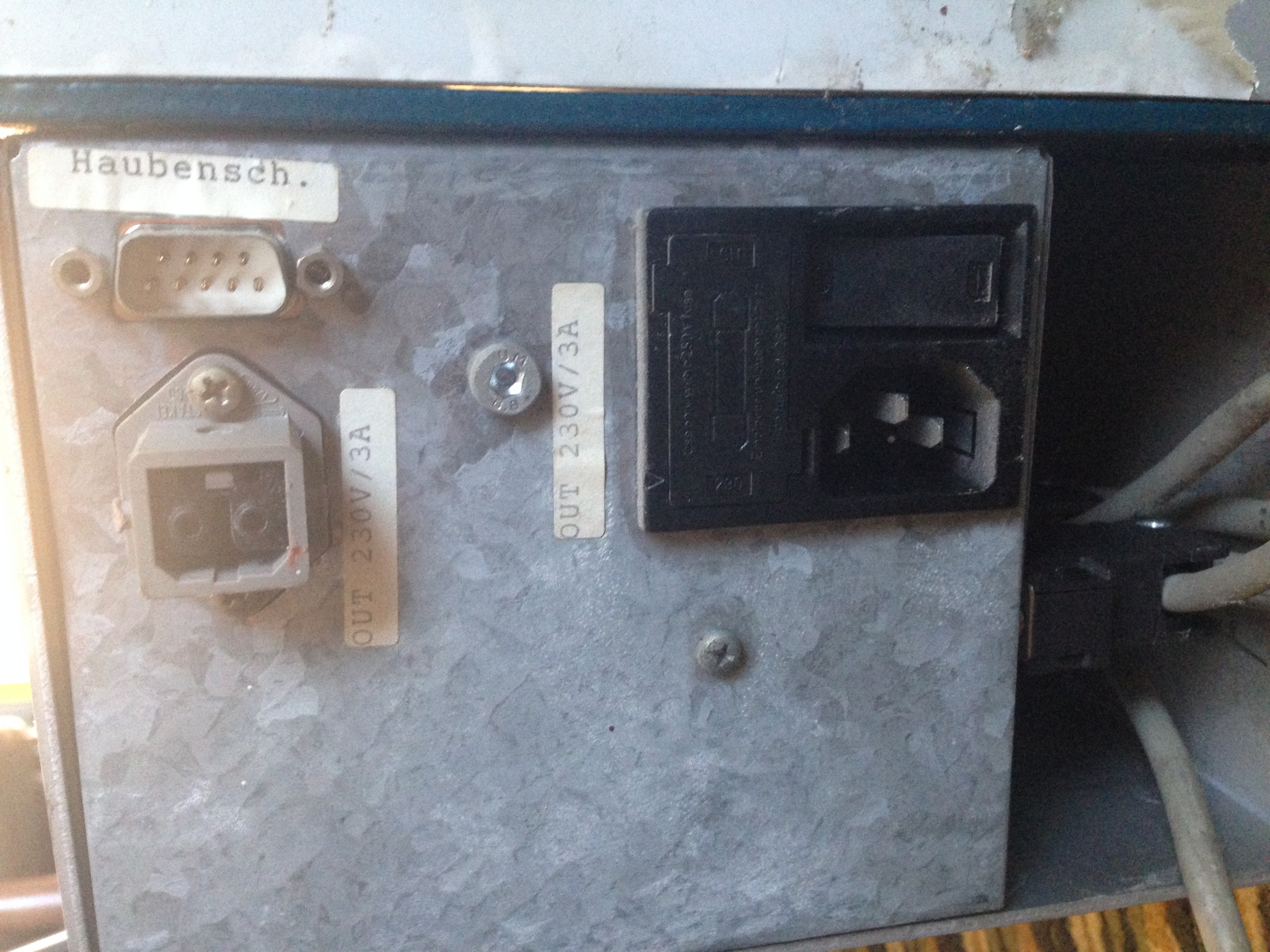

Řekl bych že ten: OUT 230V/3A je na vřeteno
Haubensch: netuším
Y - Achse => osa Y
na stejném obrázku Habensch.: netuším (možná osa X, koncáky???)

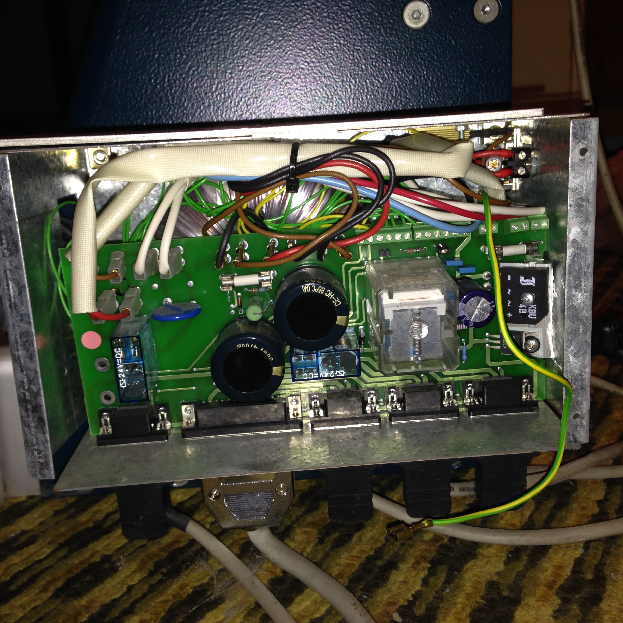

Ahoj jak jsem už psal nahoře, není to připojeno přes RS232 ale LPT. Ten galad jsem zkusil, ale ten můj typ jsem tam nenašel. Vyfotil jsem co je uvnitř té boční řídící krabičky.
Myslím si, že to bude ovládatelné přímo přes ten LPT => asi Mach3 by šel použít??? Stáhl jsem si DEMO, ale nedokážu namapovat porty, když nevím co kam jde. Zatím mi po zapojení stroj jde nahodit (zelený vypínač svítí a koncákem to jde celé shodit).
Nejde nějak diagnostikovat co na jakém pinu je? Bojím se to brát pokus omyl, abych to neodbouchl.

Příspěvky: 7171
19. 1. 2016, 7:58
tahle fotka je nic neříkající , je to jenom zdroj , vlastní drivery budou ještě jinde , pak zjistit čím to je vše osazeno a podle toho zjistit kde jsou step piny a kde dir ,enable a podobně .

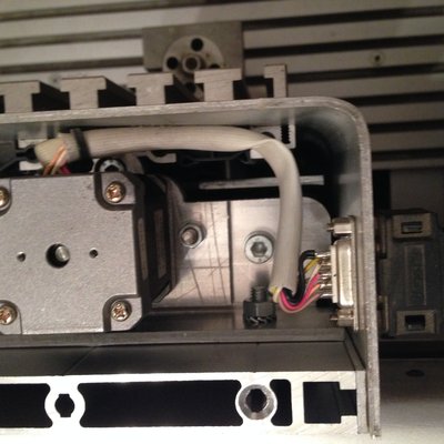

Ještě jsem vyfotil krokový motor osy Z. Je tam 4drátový (asi 2f KM). Zbylé vodiče z konektoru D-SUB9 pokračují dolu do útrob, asi koncáky nebo odměřování. No do téhle desky vede ten LPT. Zkusím to ještě víc rozebrat a najít samotné drivery KM.

Příspěvky: 7171
19. 1. 2016, 8:08
hele když koukám na tu desku zdroje tak to vypadá že ty cesty od konektorů motorů vedou do toho druhého kenektoru z leva- ten nejširší, kam ten vede ?

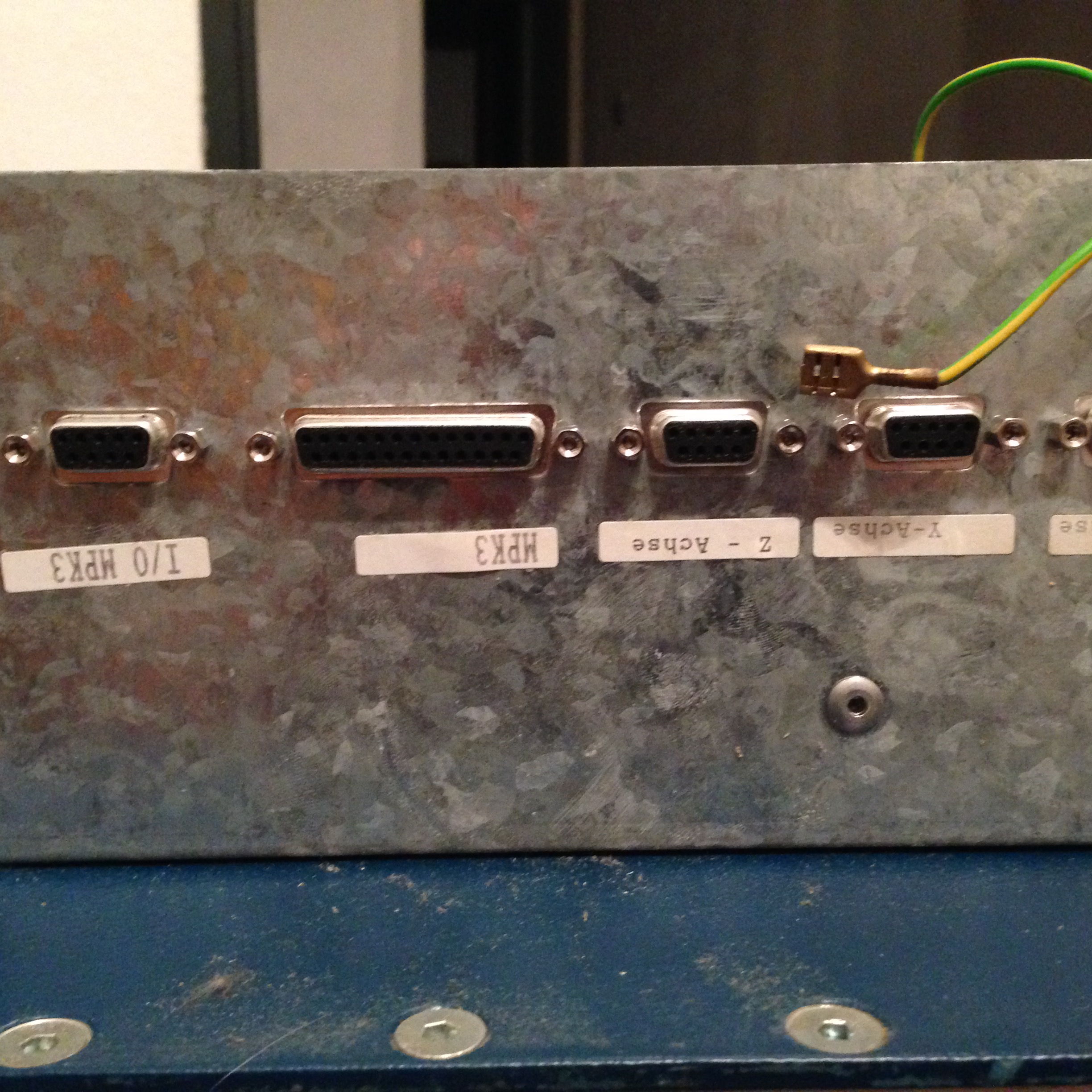

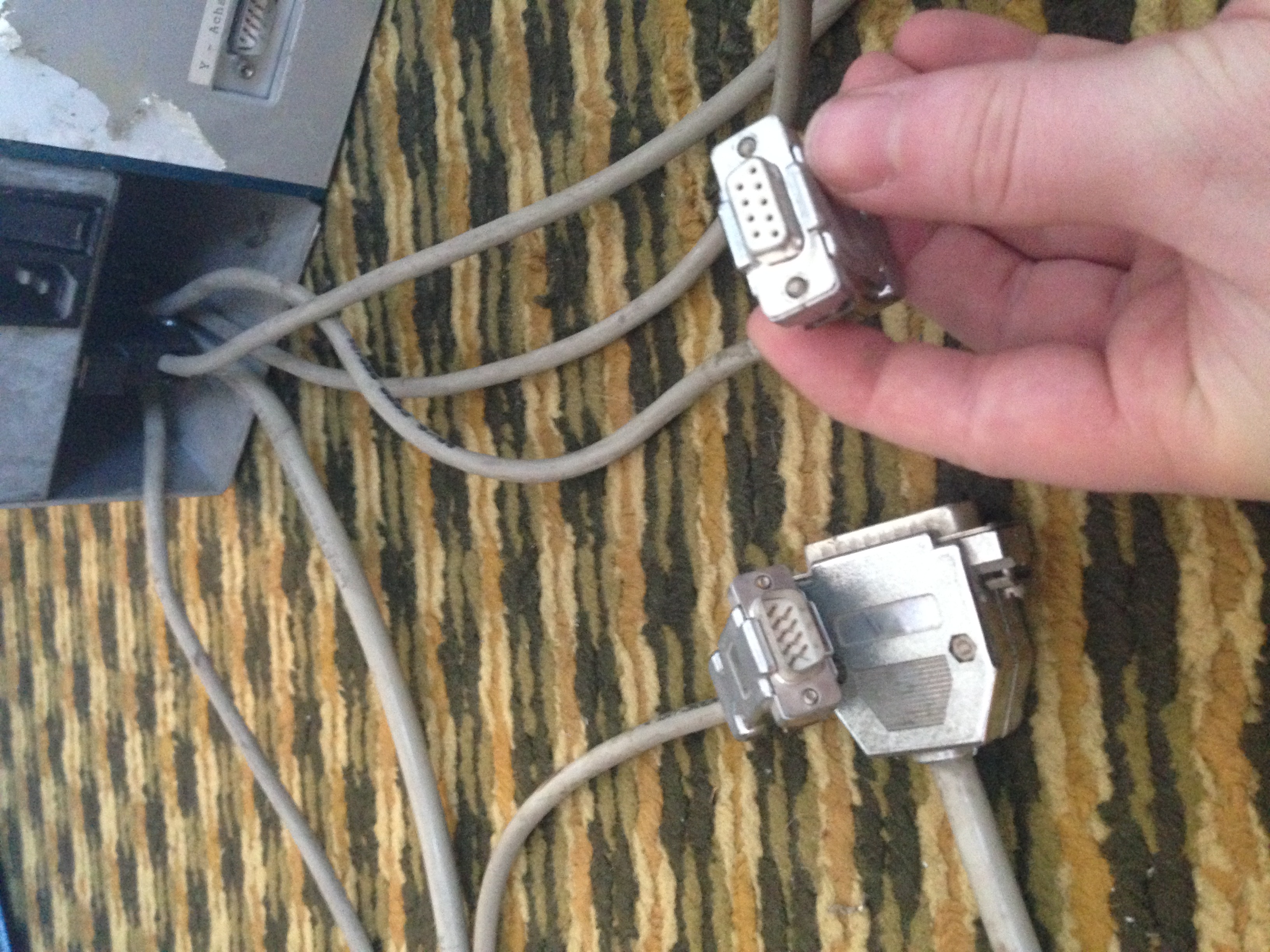

Tak jsem našel ještě jednu důležitou informaci. Fotka jako zespoda stroje kde jsou připojeny kabely.
u LPT je popisek MPK3 a u volného kabelu I/O MPK3 pak jsou tam jeste 3x osy X,Y a Z

19. 1. 2016, 8:17
Jinak tyhle 2 konektory nikam nevedou není je kam zapojit. Předpokládal jsem, že to je normalni LPT (pasoval by do PC).
Příspěvky: 7171
19. 1. 2016, 8:19
a ten mpk 3z toho někam vede kabel do nějakého jiného konektoru ? pokud ne tak k tomu nemáš řízení , prostě tam nejsou drivery , propípni jestly ten konektor od motoru je průchozí na ten mpk3 onektor
