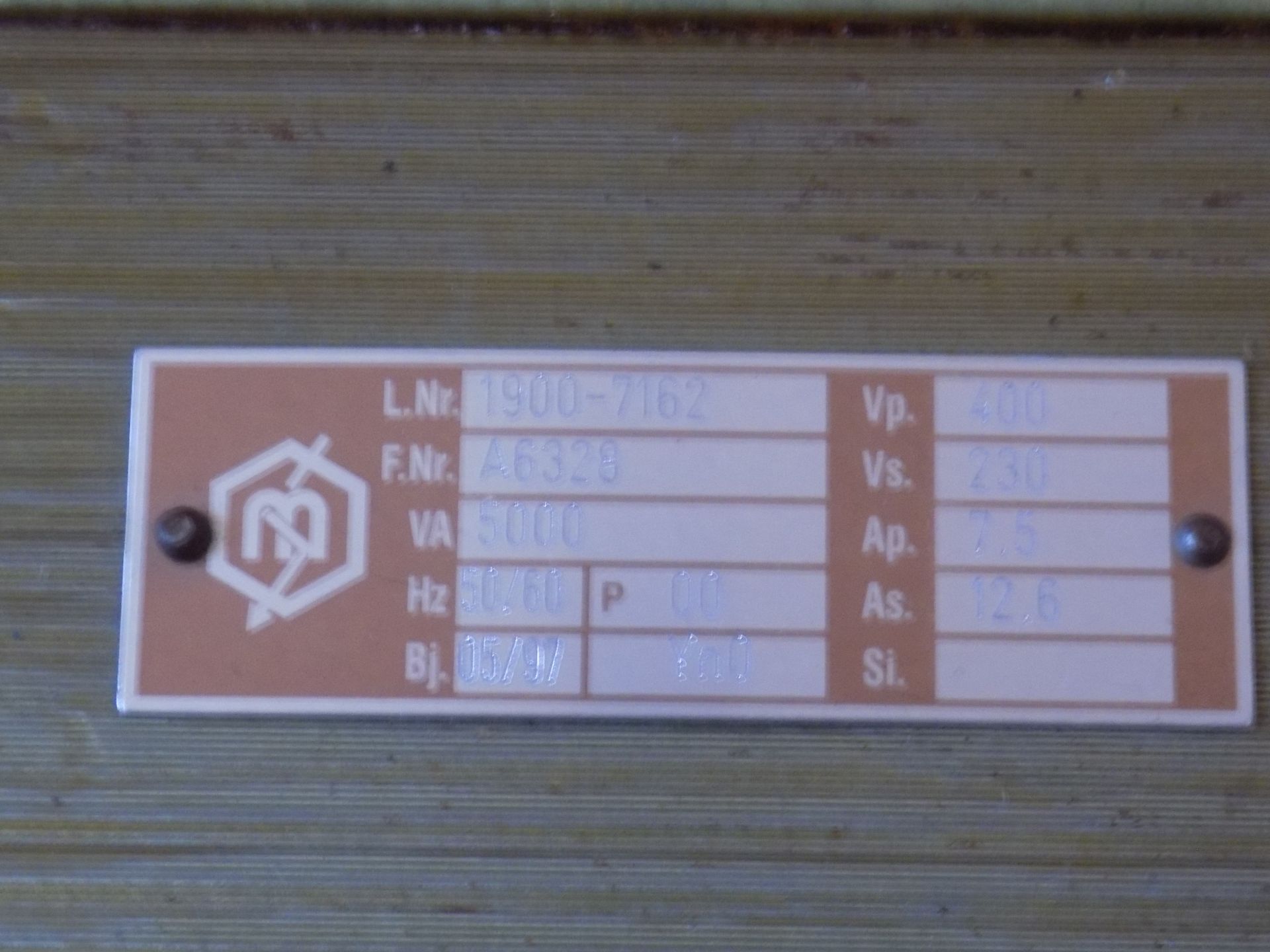

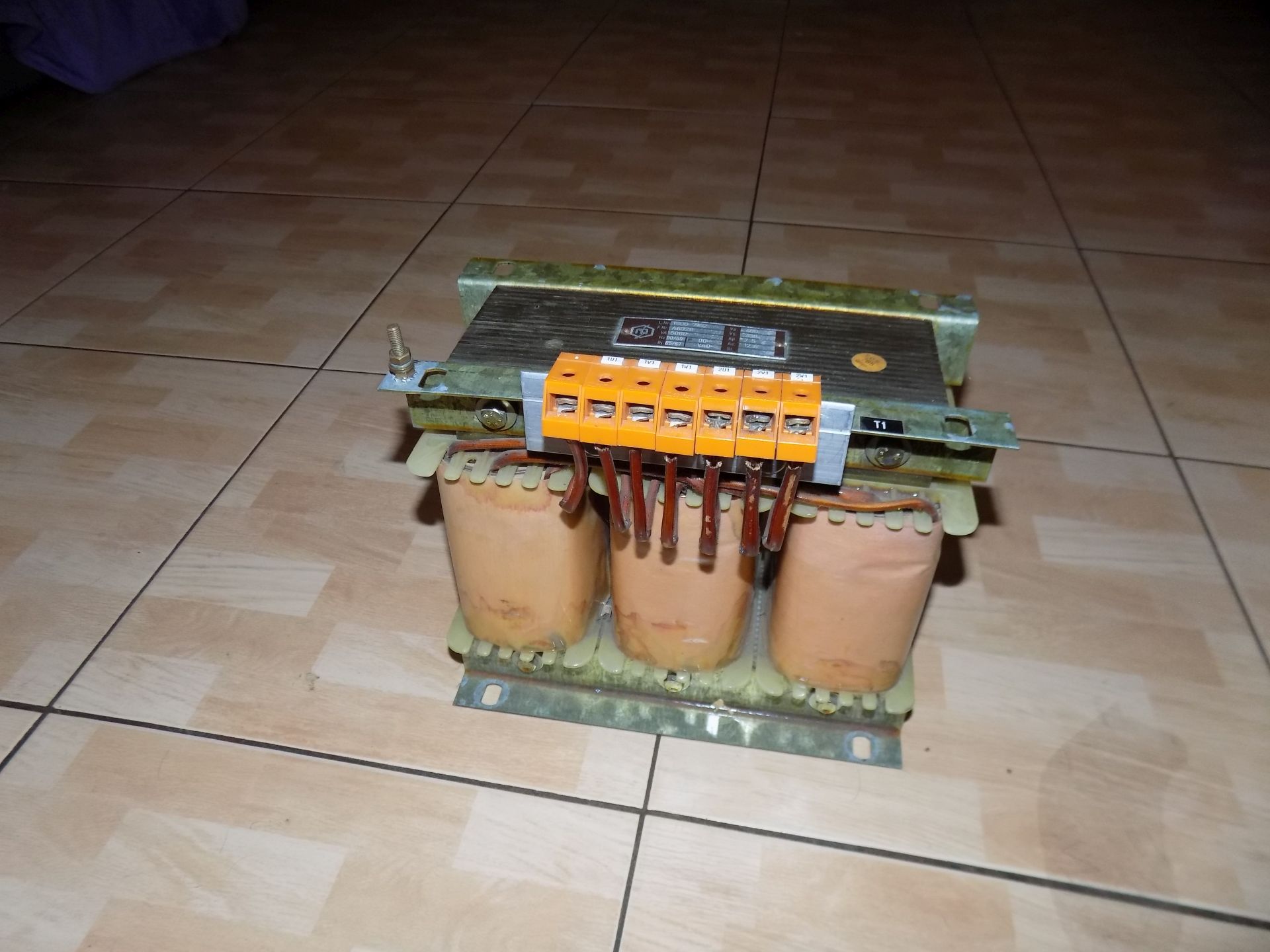

Nabízím trafo, vstup 3 x 400V, výstup 3 x 230V, 5kVA, nemá galvanické oddělení, jedná se tedy zřejmě o autotransformátor, funkční, cena 4tis. Kč.
