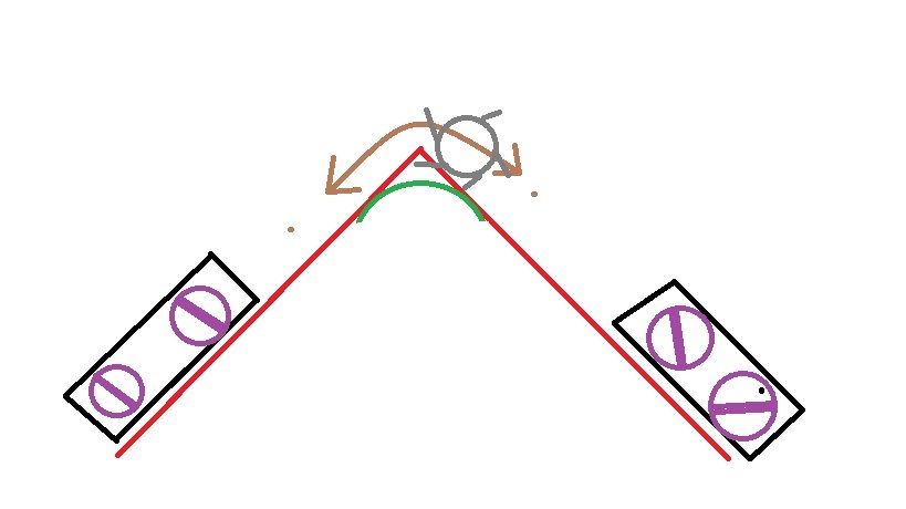

anebo to ofrézovat na vlastním stroji.
třeba takto uchytit a pak jen měnit rohy
lépe jsem to z gauče nečrtnul
