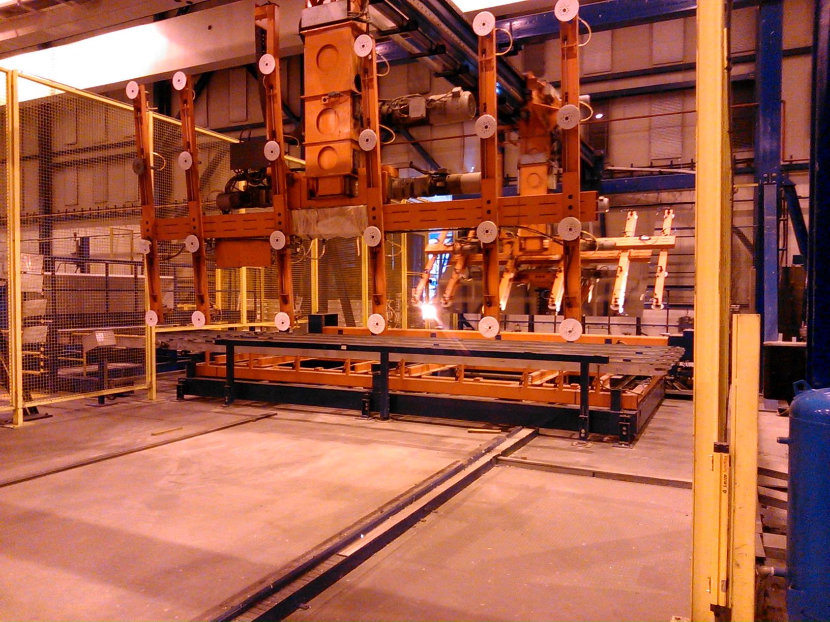

Tady to takhle funguje: Jsou tam asynchroňáky až 39kW všechny jsou vybaveny brzdou, čidlem a nuceným chlazením. Běhá to hladce v relativně velkých rychlostech přes převodovky po hřebenech. Měl jsem i video, ale to se mi nějak v telefonu poškodilo a nelze přehrát. Je to 15 let stará technologie.

Záleží taky co je tam za vedení, znám mašinu kde je kluzné vedení, polohovaná část váží dvě tuny a pohání to motor točící se rychlostí okolo 1400ot přes převodovku po hřebenu. Spínání motoru zajišťují pouze stykače, ale díky vedení s velkým třením to zastavuje do 0,6mm.
