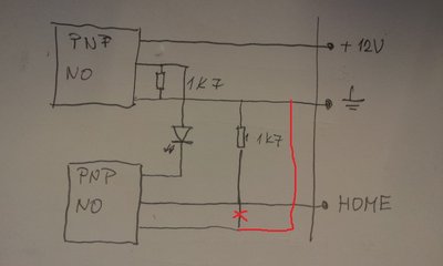

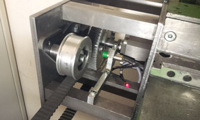

Přikládám zapojení a fotku osy X. To že je to rušením si myslím proto, že když použiju ta relátka tak to chodí spolehlivě, protože ta nepustí na desku žádné rušení od snímačů.

1. 1. 2016, 1:11
to je trosku blbost ne?

1. 1. 2016, 1:14
Tak toto nieje vobec. Korektne zapojenie a ten jeden odpor je tam totalne zle. Prerob to rak aby snimace neboli v serii.

1. 1. 2016, 1:16
me by zajimalo kolik zbylo voltu na napajeni toho spodniho snimace a kolik potrebuje proudu na provoz

1. 1. 2016, 1:37
Omlouvám se, jasně že jsem to namaloval špatně opraveno.
