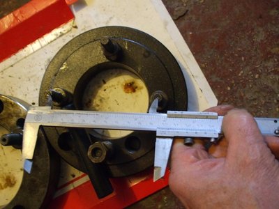

změř průměr toho krátkého kuželu, takhle to nikomu nic neřekne
jednotlivé velikosti se liší asi o 15(?)mm, metrem to pro orientaci stačí
maverick
Příspěvky: 212
Registrován: 29. 12. 2008, 8:21
3. 1. 2016, 9:56
82,575mm velký průměr krátkého kuželo dle tabulky, včera dle šuplery 82,5... a nějaky drobný
ten největší pruměr vřetene je 135mm
