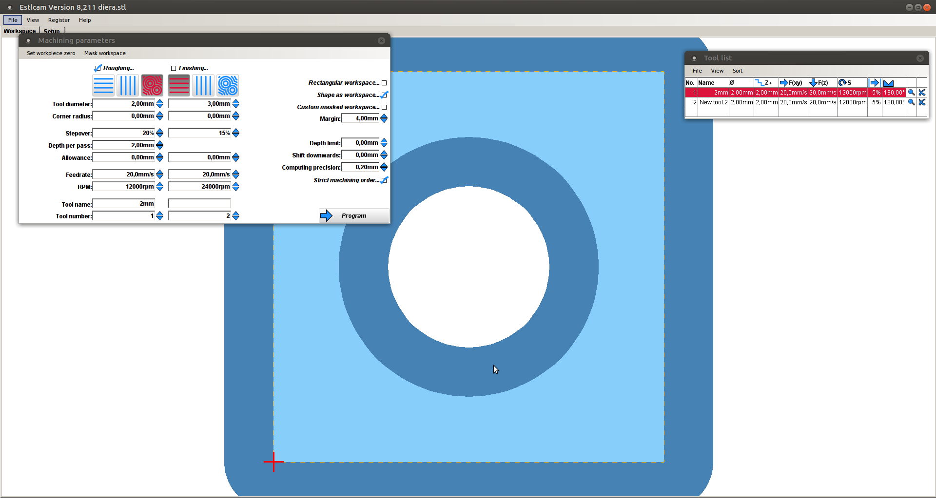

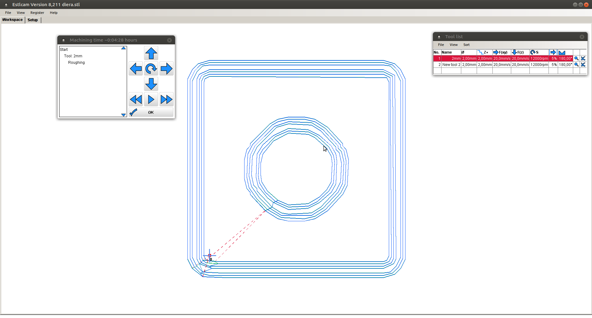

TenEstlCAM je naozaj celkom dobry. Stale sa mi vsak nedari dostat z toho nieco poriadne. Mam 3D objekt. Je to obdlznik s otvorom v strede. Neviem ako nastavim, aby preve sa vyfrezoval ten otvor. Taktiez neviem preco ten otvor ale aj vonkasie strany obdznika chce frezovat tak krivo resp. zachadya do materialu a otvor nieje pekne okruhly.

On ten model samotný naexporovaný už sám o sobě nevypadá moc rovný, ale projeď si ty tutoriály na estlecamu, tam je to krásně ukázané a bez nějakých zbytečných keců, to mám rád. Obdélník a díra se nedělá z 3d objektu, na to stačí 2d výkres v dxf (kontura-kapsa, nebo dvě kontůry), taky je to tam pěkně ukázané, a to i v případě, že je ten dxf nebo vektor nerovný.

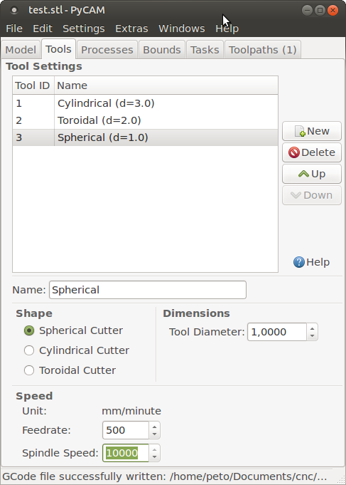

k. Este sa s tym pohram. Predsa este otazka, skusal som gravirovat. Gkod som vyexportoval z PyCAMu. Rychlost nastroja som v PyCAMe nastavil na 14000, ale vzdy ked to spustim v LinuxCNC, tak otacky vretena su len 10000. Ako nastavim otacky vretena, ktore chcem pouzit pri obrabani ? Som myslel, ze si to preberie tu rychlost nastroja.

bibibo píše:k. Este sa s tym pohram. Predsa este otazka, skusal som gravirovat. Gkod som vyexportoval z PyCAMu. Rychlost nastroja som v PyCAMe nastavil na 14000, ale vzdy ked to spustim v LinuxCNC, tak otacky vretena su len 10000. Ako nastavim otacky vretena, ktore chcem pouzit pri obrabani ? Som myslel, ze si to preberie tu rychlost nastroja.
Čemu řikáš rychlost nástroje? 14000 čeho? Hoď sem ten gcode.

tu sa zadava rychlost. Aj kd tam dam 14000, tak sa to vrati na 10000. Viac ako 10000RPM som z PyCAMu nedostal.

Měli tam chybu a měla by bejt opravená - http://sourceforge.net/p/pycam/bugs/38/" onclick="window.open(this.href);return false; - akorát nevim, jestli je milestone verze, kde chyba ještě je nebo kde už je opravená (podle test.txt používáš přesně tu milestone verzi). Nicméně to můžeš při nejhoršim opravit manuálně ve vygenerovanym gcode (hromadný replace; pokud máš toolů víc, nastav každýmu něco jinýho).

Ano, upravujem to manualne. Hladam este nejaky lepsi CAM. Na niektore veci nieje PyCAM uplne idealny.
