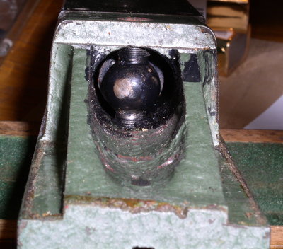

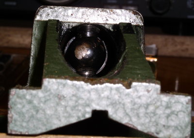

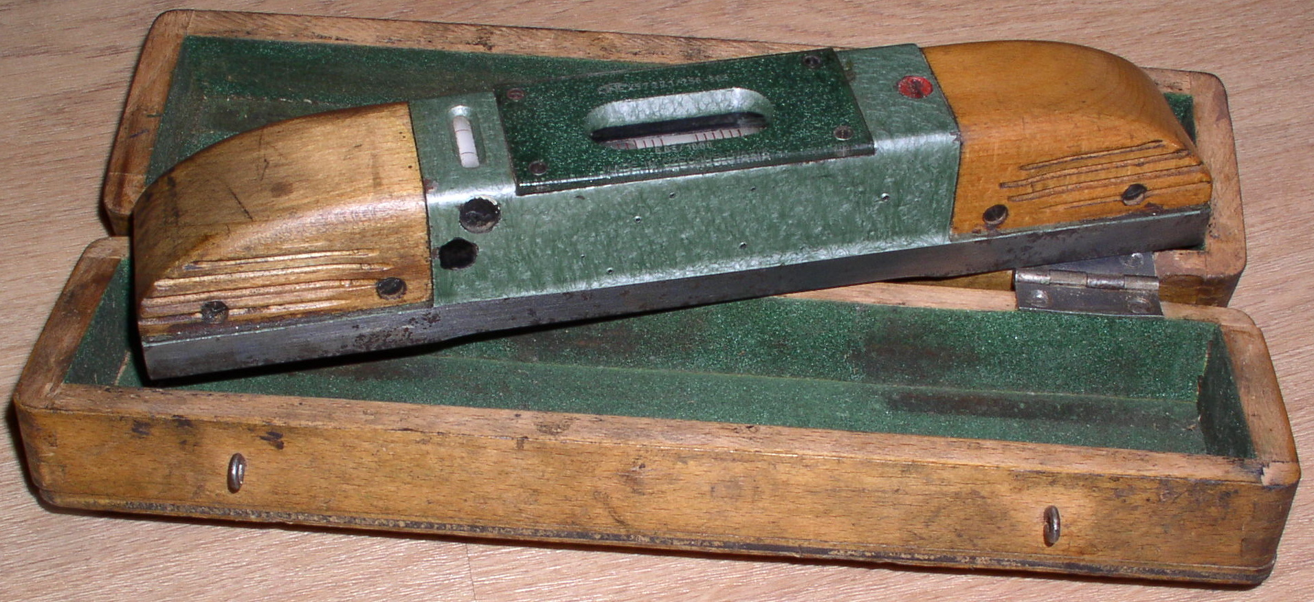

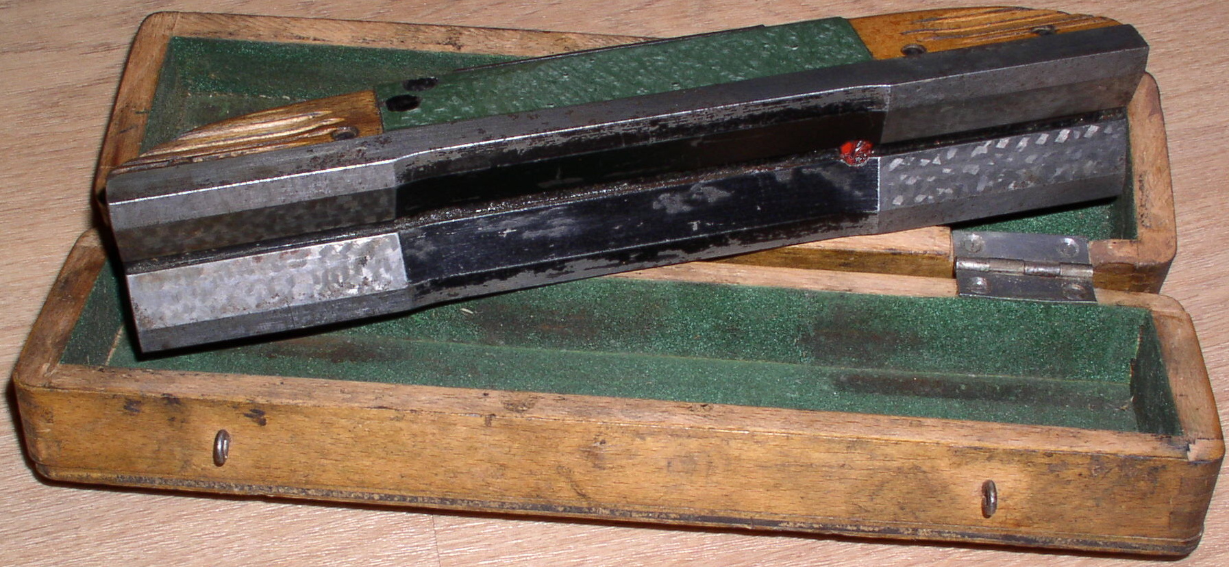

1asv
Příspěvky: 466
Registrován: 2. 1. 2011, 9:33
Bydliště: Kdyně
7. 1. 2016, 2:10
No, u nás je apríl až v dubnu :D
Přikládám foto:
Cena je 490,- Kč

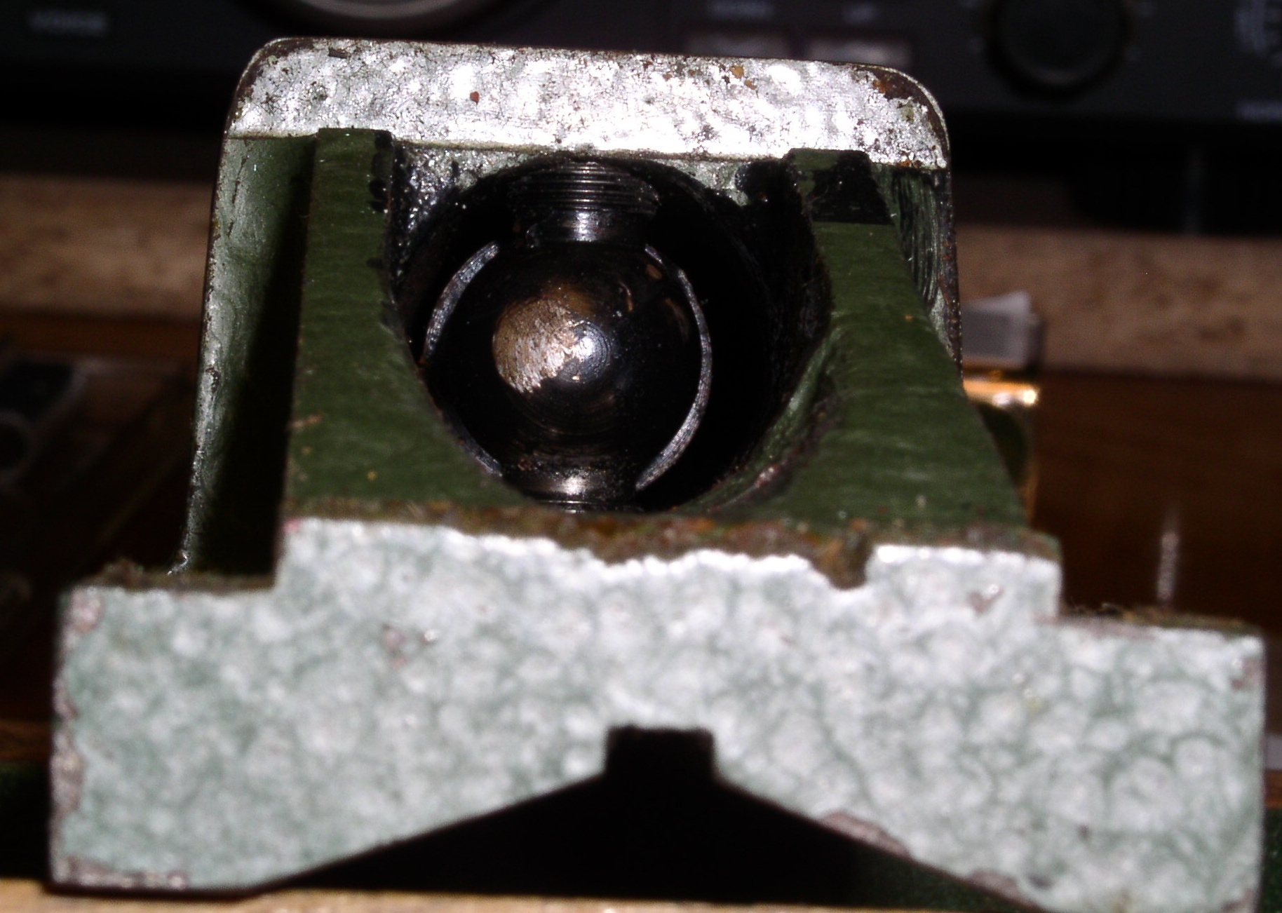

1asv: Nevíš jak v tom drží ta malá bublina? Ta je zastrčená z boku do díry a zalepená?

1asv
Příspěvky: 466
Bydliště: Kdyně
7. 1. 2016, 7:33
Bublina je v kovovém pouzdře vložená v dutině vodováhy a je možné ji seřizovat. V.

1asv
Příspěvky: 466
Bydliště: Kdyně
7. 1. 2016, 9:20
Jo, já blbě četl, sorry. Ta malá je z boků zalitá nějakou černou hmotou - připadá mi to jako asfalt :). V.
