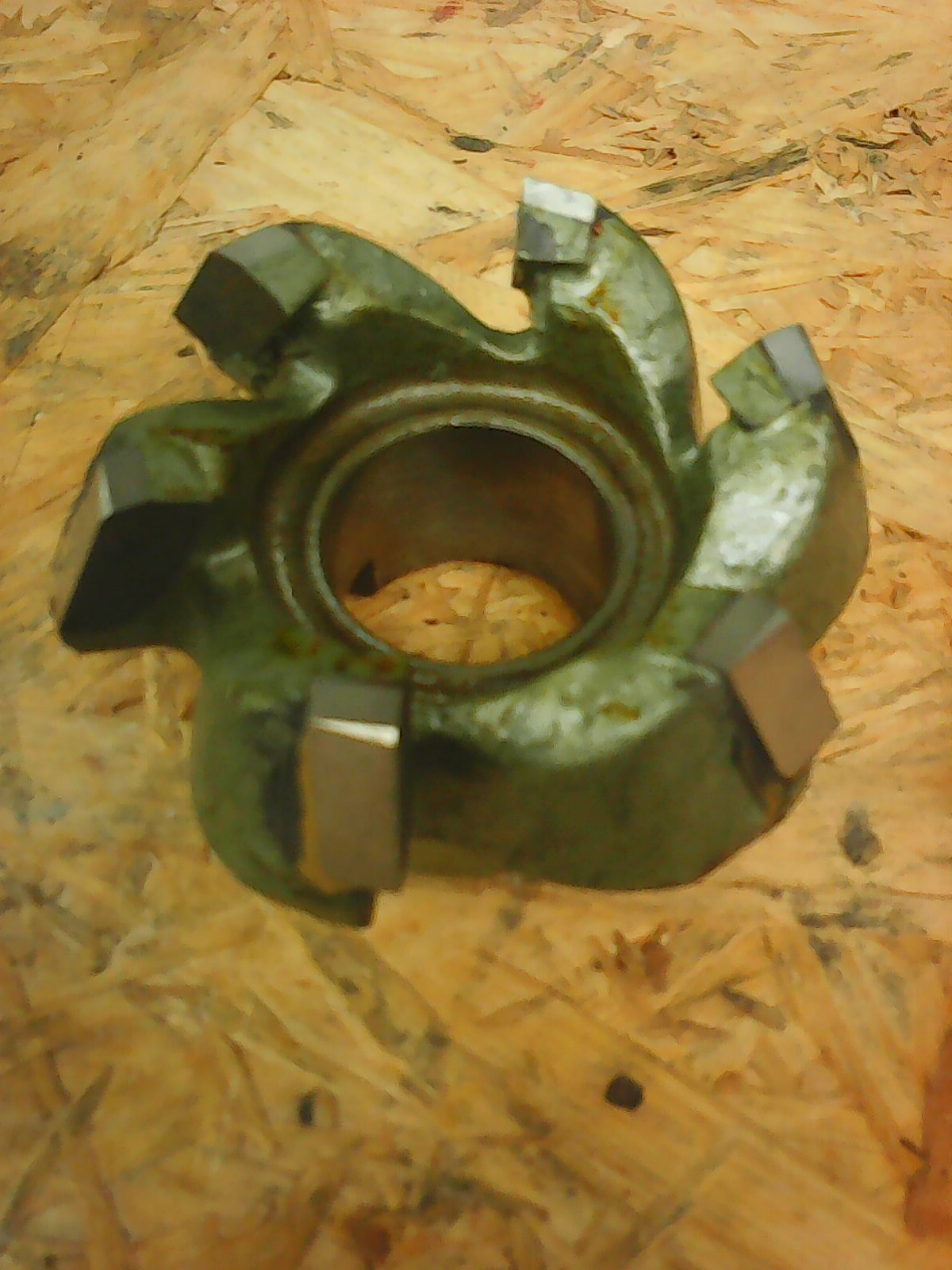

Ještě dotaz.Fréza s letovanými plátky 6bř. negativní geometrie,průměr 50 mm...Potřebuju plošně ofrézovat materiál tř. 11,úběr z plochy cca 1-1,5 mm.
Otáčky mi vychází cca 190-200,posuv 70 mm/min..Překrytí dejme tomu 80%...Je to správně?
S takovým průměrem nástroje jsem ještě nedělal tak si nejsem jistý...

Příspěvky: 7627
Příspěvek 13. 1. 2016, 5:58
takovýhle frézy jsem taky po burzách nakoupil
nefunguje to
cokoli co nemá vřeteno o průměru 150 mm a ISO 50 kužel a 5 a více tun je na ně málo tuhé
alespoň taková je moje zkušenost
to samé ty socialistické Narex frézovací hlavy s negativní geometrií
proto je to taky všude k mání za pár korun
moderní hlava s pozitivní geometrií i na podstatně subtilnějším stroji (teď nemyslím hobby svařence) jen šustí
karelsklo
Příspěvky: 1519
Příspěvek 13. 1. 2016, 6:23
No,nechal jsem je nabrousit a mašina 5 tun má.Budoucnost v tom nevidím ale když už je mám a potřebuju ojet 0,5 m2 povrchů...Normálně nemám potřebu tohle řešit (i 20tka fréza už je pro mě "velká" :) ) ale teď je příležitost je aspoň nějak využít.
Jde mi o ty řezné podmínky,je to tak trošku od oka ale rád bych radu od někoho kdo s tím přišel do styku jestli tohle projde...A pokud to bude dělat neplechu tak jakým směrem jít-jestli spíš dolů s posuvem nebo točkama,na co je takovéto frézování choulostivé...
Příspěvky: 7627
Příspěvek 13. 1. 2016, 6:48
choulostivý je to na tuhost
řezný podmínky udávej m/min a mm/zub, je to podstatně přehlednější
proti tomu co píšeš bych šel s posuvem na cca dvojnásobek, tj. tak 0,1-0,15/zub
karelsklo
Příspěvky: 1519
Příspěvek 13. 1. 2016, 7:12
testone píše:choulostivý je to na tuhost
Díky,zkusím to takhle jak píšeš a uvidí se...

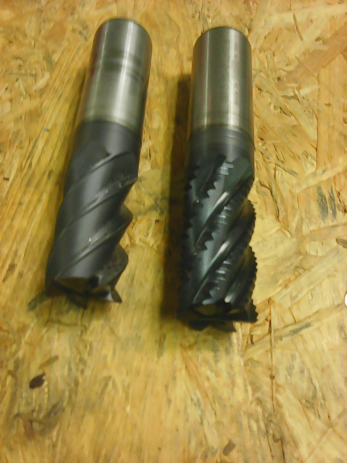

Mohl bych se optat znalejších jak na HSSCo frézy?Asi tři nebo čtyři povlakované 25ky jsem koupil bez krabičky a bez jakéhokoli "návodu" kdysi tady na inzerci a nevím jak se k nim chovat tedy jestli spíš jako k HSS (řezná cca 30m/min) nebo jako k TK (90-120 m/min),nebo něco mezi...
Použití do oceli pevnosti kolem 600 Mpa.
Máte s tímto typem nástrojů někdo zkušenosti?
karelsklo
Příspěvky: 1519
Příspěvek 20. 1. 2016, 5:34
Ještě fotka...
Příspěvky: 9044
Příspěvek 20. 1. 2016, 6:00
výrobci píšou povlakované 60
karelsklo
Příspěvky: 1519
Příspěvek 20. 1. 2016, 6:18
Díky díky...Když tou 5bř. hrubovačkou pr. 25 mm budu bočně zarovnávat bloky 30x30 mm tak je asi blbost lízat to po 2 milimetrech...?
Že bych tomu naložil přes půl průměru nástroje,650 otáček (to by odhadem sedělo na těch 60m/min) a posuv tak F 150...(samo že tak křivě ten matroš nařezaný nemám,to je teorie :D )
Je pro hrubovací frézu lepší sousledné frézování nebo postaru "proti srsti"...?
